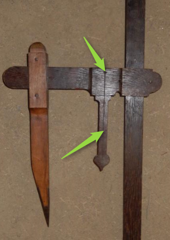

Comme les enfants, je fais ma rentée.
Il y a quelques jours, je suis allé visiter "Le Grenier de CAPOU" à Soulages-Bonneval dans l'Aveyron (je vous en conseille la visite!!!).
Au milieu de ce "grenier", il y avait cet "outil", lui, moi et les autres n'en connaissaient ni l'usage ni le nom. Si vous pouviez l'aider à
résoudre ce mystère, il vous en serait reconnaissant.
Cet "outil" est en bois et en laiton, il mesure environ 60cm dans sa plus grande longueur, 30cm de largeur et 12 à 15mm
d'épaisseur. Il me semble (ce n'est qu'une supposition) qu'il est monté à l'envers.
MERCI d'avance pour votre aide.

PostPosted: 01/09/2016 16:51:07    Post subject: L'outil de Capou: compas à pendicules de rampiste Reply with quote
S'apparenterait bien à l'outil d'escaliéteur métallique passé en identification voilà plusieurs années ,
en vert : ligne d'aplomb ?

PostPosted: 01/09/2016 17:07:11    Post subject: L'outil de Capou: compas à pendicules de rampiste Reply with quote
 Effectivement, il semblerait qu'il y ait un trou pour passer la ficelle d'un fil à plomb à l'extrémité de la flèche verte du haut....

PostPosted: 01/09/2016 18:49:14    Post subject: L'outil de Capou: compas à pendicules de rampiste Reply with quote
- Un compas à pendicules de rampiste  Embarassed

PostPosted: 01/09/2016 20:03:53    Post subject: L'outil de Capou: compas à pendicules de rampiste Reply with quote
Pour le tracé de l'implantation équidistante des balustres sur le limon ???

PostPosted: 01/09/2016 23:47:12    Post subject: L'outil de Capou: compas à pendicules de rampiste Reply with quote
cet outil en bois est "ultra beau "respect à ceux qui savaient s'en servir
