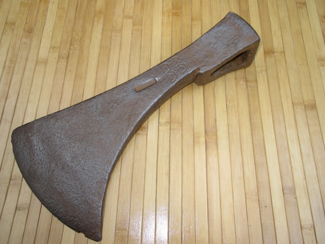

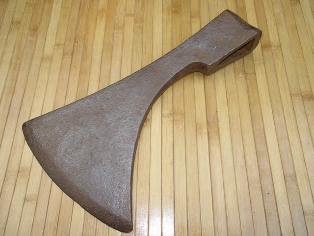

ce jour un ami ma donner ce fer de hache de marque bret
j'ai chercher sur le forum un catalogue mais j'ai trouver celui ci inactif  Crying or Very sad et des photos de catalogue sens lexique
Posté le: 12/11/2012 22:50:46    Sujet du message: Taillanderie BRET & Cie
Catalogue BRET & Cie Taillandier à Charavines dans l'Isère:
http://billhooks.co.uk/app/download/5779929009/Catalogue Bret c 1920.pdf
y a t'il d'autre info sur le fer et sur le manche a refaire forme et longueur ...

PostPosted: 28/06/2016 10:12:52    Post subject: hache bret Reply with quote
Sa taiile me dit une hache à blanchir (ou hache à équarrir) - en ce cas le manche est plus court qu'un hache à abattre...
Les miennes de Haute Savoie portent un manche de 50 à 60 cm...

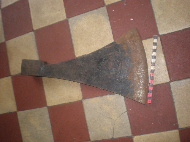

PostPosted: 28/06/2016 19:46:24    Post subject: hache bret Reply with quote
dimension du fer 43 cm tranchant  24 cm
 pour 3.4 kg
Posts: 5,060
PostPosted: 28/06/2016 20:16:17    Post subject: hache bret Reply with quote
tout droit et ovale tout bête  Question

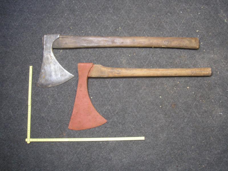

PostPosted: 29/06/2016 12:28:25    Post subject: hache bret Reply with quote
Tout droit et oval.. (sauf la forme à l'oeil auvergnate)
Measure de 1m (40cm x 60cm)

PostPosted: 29/06/2016 12:37:41    Post subject: hache bret Reply with quote
Un usage selon sa taille????

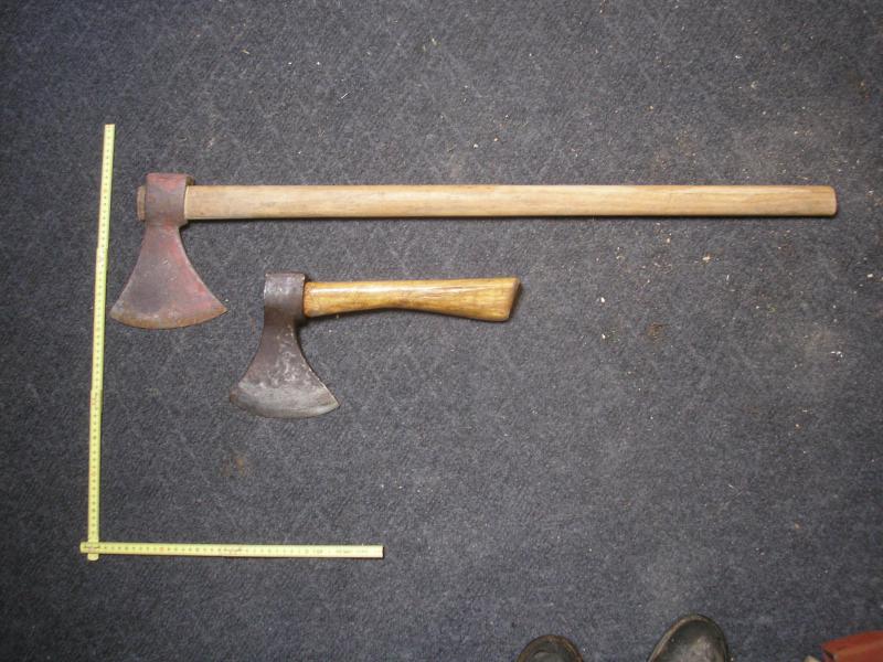

PostPosted: 29/06/2016 13:22:52    Post subject: hache bret Reply with quote
Selon la taille du fer et la longuer du manche???
Pour presque le même fer - manche long, hache de bûcheron, manche court, hache de tourneur en bois???
En haut hache de bûcheron, en bas hache à équarrir???
Posts: 5,060
PostPosted: 29/06/2016 17:30:49    Post subject: hache bret Reply with quote
un grand merci Okay
 et une confirmation que le domaine des haches et leur utilisation desselle nombre de mystère Wink
je vais lui faire un manche de environ 70 cm
que je recouperais selon mes impressions a l'usage ...

PostPosted: 29/06/2016 20:42:10    Post subject: hache bret Reply with quote
A défaut de cartes postales ou de manches d'origine, le feeling est aussi un bon outil pour la tentative de restitution  Okay Okay Okay
Sauf erreur de ma part , les deux du haut sont (seraient) des cognées du Quercy, celle du bas une bigeoire auvergnate servant à la fois à abattre et à blanchir avant sciage (en forêt) Mais, de fait, rien ne dit que le cognées du Quercy ne pouvaient pas doler ou blanchir ....
Pour les bigeoires, l'ouvrage d'Annie Arnoult sur " La grande histoire des scieurs de longs" (2 tomes malheureusement épuisés) est prodigieux de rigueur et d'illustrations, ce qui fait que pour ce type de hache c'est bordé de chez bordé.

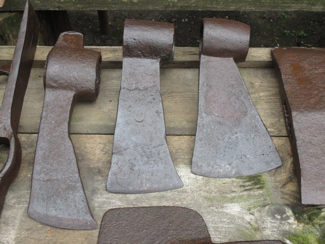

PostPosted: 30/06/2016 07:37:26    Post subject: hache bret Reply with quote
en bas a gauche  de la page bret
on vent des (ébauche de haches)  Question
sur ses deux page ce sont des haches (d'ouvriers)
y a t'il une page de hache d’employeur ou de rond de cuir  Question   Laughing Laughing Laughing

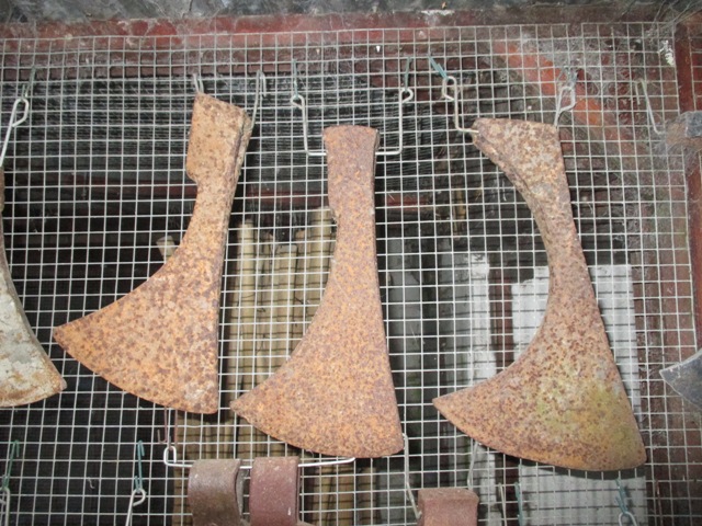

Posts: 4,810

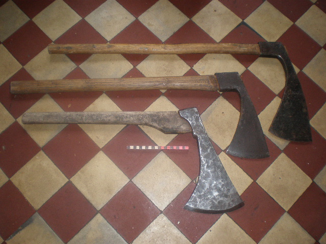

PostPosted: 30/06/2016 10:31:01    Post subject: hache bret Reply with quote
Pour étoffé le sujet ,trois haches dans leur jus ,a qui et a quelle région les attribuer, et pour quel usage ?
Posts: 4,810
PostPosted: 30/06/2016 10:35:18    Post subject: hache bret Reply with quote
Les deux du centre ,sont bretonnes .
