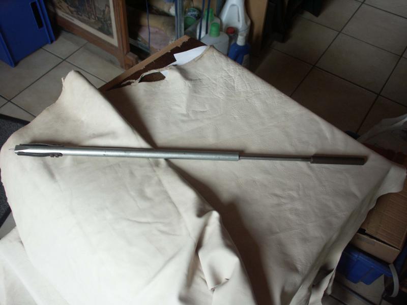

Bonsoir à tous,
J'ai besoin de vos lumières concernant l'outil qui va suivre. Acheté avec des outils pour le travail du cuir et de la tapisserie. L'outil semble fait maison : pas de marque, quelques aspects "grossiers"...
Je soupçonne un usage pour la couture. Qu'en pensez-vous ?
Merci pour vos avis futurs ;-)
Damien

pour mettre des clous a le bon endroit mal acessible? (nail driver tool)

    Bravo Fer, dit pousse-pointe
  http://www.forum-outils-anciens.com/t6167-tra-age-extarction-quel-est-l-usa…
  http://www.forum-outils-anciens.com/t5580-Un-carteur-allemand.htm?q=enfonce…
Voir également sur le sujet :
  http://www.forum-outils-anciens.com/t6586-Quelle-est-l-utilit-de-cet-outil.…
Posts: 6,606
PostPosted: 24/06/2016 09:01:17    Post subject: [Identifié] Pousse pointe, aussi appelé Enfonce clou Reply with quote
Connaissant le type d'outil, je n'ai pas répondu de suite.
Je voudrais mettre les choses au point à propos des enfonce-clous. Souvent, en brocante, j'en vois qui sont vendus par des brocanteurs ignorant leur identité, et quand je définis l'outil, on me fait parfois remarquer qu'il n'y a pas de trace de frappe. L'enfonce-clou ne sert pas nécessairement à frapper le clou mais à le placer dans un endroit difficilement accessible. Une fois le clou pointé, on le frappe avec le marteau adéquat. C'est surtout le cas pour des chausseurs, cordonniers, tapissiers, garnisseurs, vitrier, etc...

Bravo Fer, et merci aux autres pour la confirmation, les liens supplémentaires et les infos. Je faisais donc fausse route avec la couture :-)

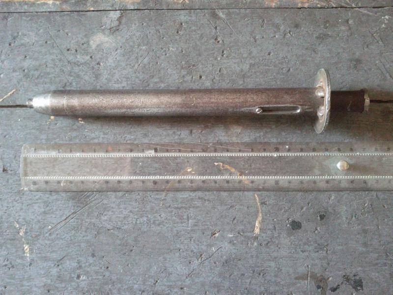

Une question supplémentaire. Sur la 3eme photo, qui montre le bout de l'outil, est-ce que les "encoches" ont une utilité ? Par exemple, maintenir l'outil en place s'il est appuyé sur une arête ou une moulure...
Posts: 6,606
PostPosted: 24/06/2016 09:55:42    Post subject: [Identifié] Pousse pointe, aussi appelé Enfonce clou Reply with quote

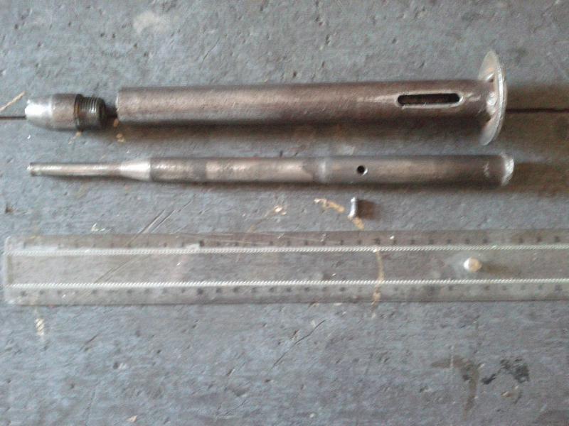

Au bout des enfonce-clous de bottier, il y a deux pointes, une de chaque côté du tube pour bloquer l'outil dans la botte et éviter qu'il ne glisse quand on frappe . Là, on frappe l'outil pour enfoncer le clou car on ne peut pas utiliser le marteau à l'intérieur de la botte.
Une photo pour illustrer l'outil, mais on ne voit pas le bout. 52 cm fermé, 87 cm ouvert.
Je suppose donc que les entailles servent à stabiliser l'outil.

Merci Geppetto, tu confirmes ma pensée.
