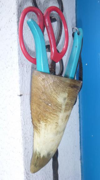

Je recherche le descriptif de l'outil nommé en argot 'COUILLE' ou 'TOTOTE' ? Savez vous où je peux trouver ce descriptif.
J'ai l'objet mais pas assez d'information, pour en faire une énigme aux enfants de la bibliothèque.
On m'a dit que cet outil se portait autour de la taille, à la ceinture. Il servait à affuter la lame d'une faux, il me semble.
Merci de votre aide

- Un couvier, coffin pour pierre à faux
Caloutil
Posts: 1,697
PostPosted: 06/06/2016 10:22:27    Post subject: en Argot : un COUILLE Reply with quote
Bonjour une photo ne serait pas de trop, vous n'avez peut-être qu'une partie de l'objet, en effet c'est la pierre qui sert à affuter le fer de faux, pas le coffin.
De plus pour être complet il faudrait montrer aux enfants le marteau et l'enclumette.
Certains faucheurs urinaient dans le coffin pour rendre la pierre plus efficace ... un détail croustillant !
Sortir la lame de faux toute le nuit à la pleine lune ravivait, paraît-il, le tranchant ...
les coffins pouvaient porter le nom du propriétaire, des dessins gravés, des dates, des devises ...

Je ne connaissais pas le nom de "COUILLE" pour un coffin, mais Daniel BOUCARD donne couie ou couis en Normandie, couier en Haute Provence, couillaud dans le Perche, couillet en Anjou et vers Saint-Malo, et encore couillot à l'Ouest du Calvados.
Par contre il donne couille de Saint-Pierre pour la pierre à aiguiser en Ille-et-Vilaine
Lire avec intérêt le dossier :
  http://www.forum-outils-anciens.com/t3437-Battre-les-faulx.htm
Posts: 1,697
PostPosted: 06/06/2016 11:52:12    Post subject: en Argot : un COUILLE Reply with quote
... ce qui implique vraiment une photo de l'outil en question pour savoir de quoi on parle ... merci MICHEL66 Okay

PostPosted: 06/06/2016 13:23:21    Post subject: PHOTO UN COUVIER Reply with quote
bouhier
Joined: 18 May 2016
Posts: 10
Localisation: CENTRE
PostPosted: 06/06/2016 13:24:42    Post subject: en Argot : un COUILLE Reply with quote
C'est exactement cet outil là.
