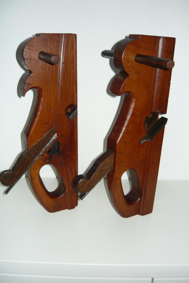

Je vous présente une paire de bouvet de fabrication artisanale .
C' est une paire de rainure languette avec une forme plutot originale.
Voici une petite description
la languette est un rabot monoxyle en aulne ( je pense mais c'est à voir) le coin est en noyer, et la barre de tirage est en bois teinté noir .Il mesure 360 mn de long 115 mn de hauteur et 43 mn d'épais et le fer et marqué SCHARFT et fait des languettes de 10mn.
la rainure et pratiquement identique mais possède un conduit vissé . Les cotes de L et l sont les meme l 'épaisseur et de 37 mn.
J' aurai aimé connaitre leur provenance , et une datation ,savoir pourquoi ils ont cette forme particulière ?
Et confirmer pour l' essence de bois aulne est ce possible , en sachant que la densité est de 0.55 0.60
rainure
languette
marque à chaud du propriétaire

Aulne et noyer… je ne partage pas ces propositions.
Les essences classiques semblent convenir: cormier et chêne.

Concernant les coins en noyer je suis sur de mon coup, par contre l'aulne je le sens moyen, mais je pense que c est un bois clair ( légèrement beige  )
la couleur est orangée du à une immersion dans l'huile de lin .
Le cormier est plus foncé plus rouge et il est utilisé pour les rabots de fabricant , et il n'y a pas de chene
Je suis ouvert à vos propositions et si vous avez des informations concernant de tels outils je suis preneur ( cela me semblait etre de belles pièces d'art populaire )

Belge par les coins ( noyer local ? ).
Anglais par le fer à languette débordant .
Hollandais par la virgule à l'avant du fût et le nez plongeant .
La photo du marquage du fer serait bienvenue .
Un barreau sur un fût de 360 mm. c'est du superflu , non ?
Place maintenant aux amateurs de rabots de fabrique ...

Pourquoi le fer le plus large est aminci pour traverser le fut alors que le plus étroit n'a droit qu'à une lumière ouverte sur le coté ?
De plus ,la forme du nez : c'est pas montagnard par hasard ?

Moi aussi je pensais que c'était des rabots de montagne , je ne pense pas que se soit des rabots (flamand ) ou de fabrique
Pour les barres de tirage , elles étaient dessus , certainement qu'elles devaient servir ou elles sont esthétiques ( à voir)

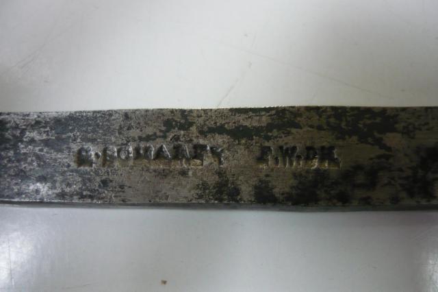

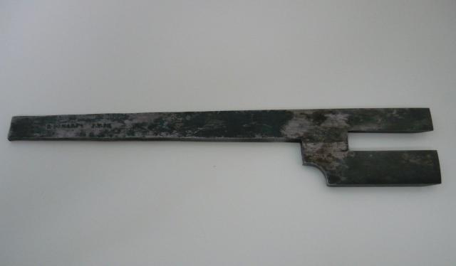

Voici des photos du fer et de la marque ( qui n est inconnue)

Peut-être un bois de fruitier, merisier?  Joli bois mais n'est pas un bois dur… L'aulne non plus n'est pas répertorié parmi les bois durs.
C'est étrange de voir un fût très bien travaillé mais dans une essence passable…

Sur l'origine: ils pourraient venir soit du Jura français soit des Alpes occidentales: la forme du nez avec cet ergot (que j'appelle bouvet à gros nez type lapin) se rencontre principalement dans ces deux régions.
Sur le bois: pour autant qu'on puisse juger sur une photo, cela ressemble à du cerisier ou du merisier.
Sur la date: 1850-1914
Les coins et les barres de tirage (barreaux de chaise) me semblent postérieurs.
Mais ce sont des outils intéressants: il est rare de trouver la paire.

Merci  à tous pour les infos
pour le bois je pencherai du coup pour du merisier qui est plus clair que le cerisier
Concernant " le gros nez type lapin " pourquoi cette  forme si particulière ? Quelle peut en etre son origine ou sa signification ? et quel métier utilisé ce type de rabot

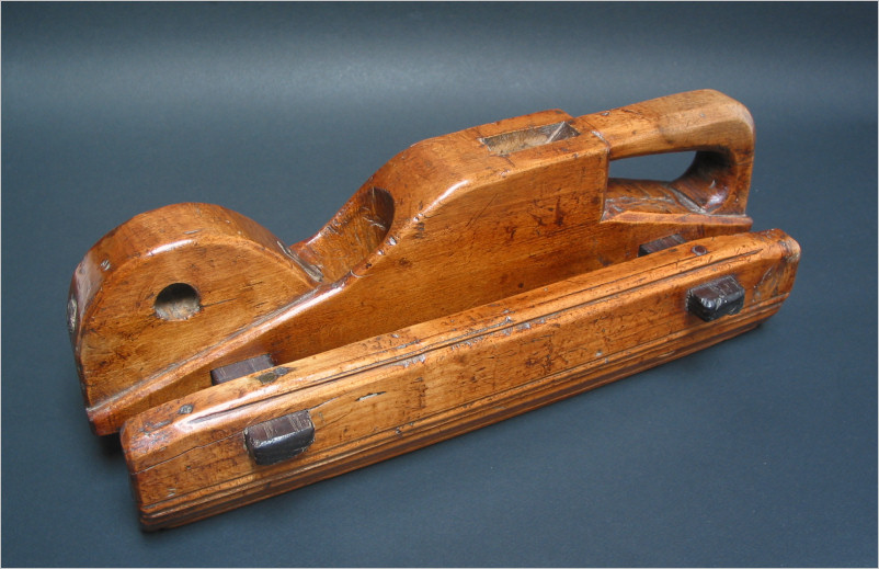

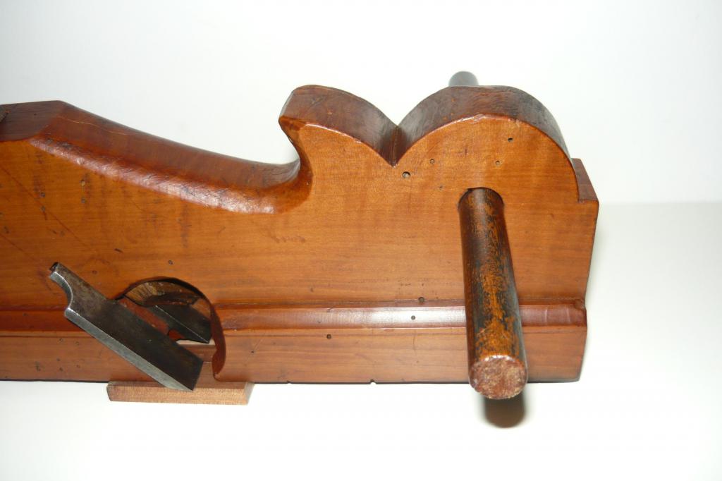

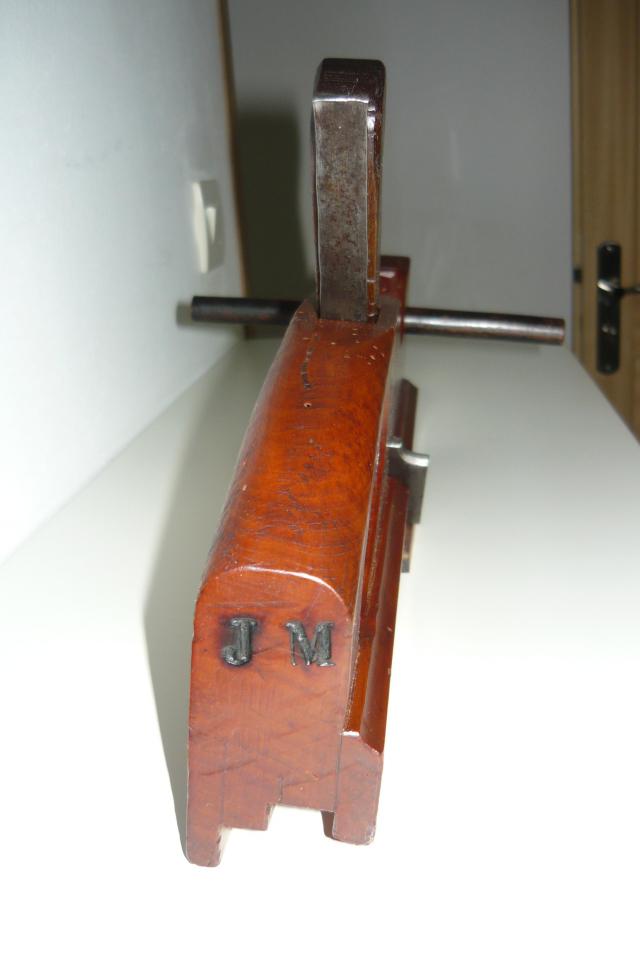

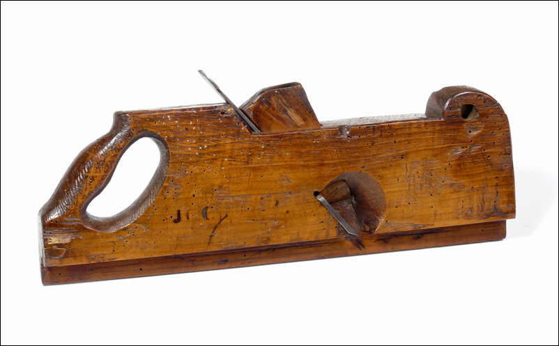

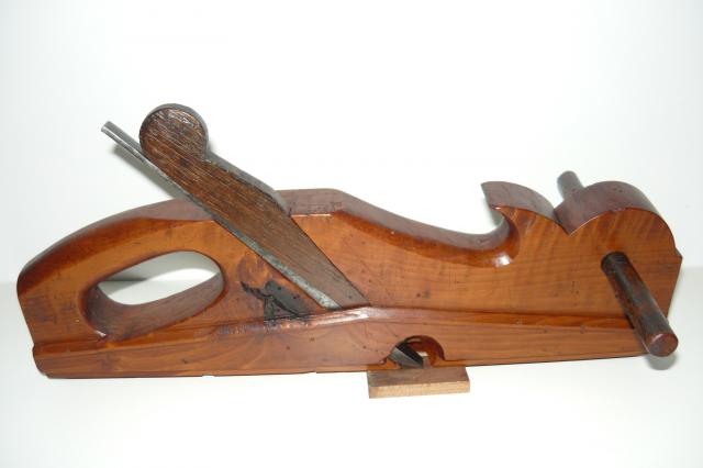

C'est moi qui ai créé cette appellation; les gros bouvets de montagne ont souvent le nez formant un gros cylindre dans lequel est placé une barre de tirage.
voir photos ci-dessous:

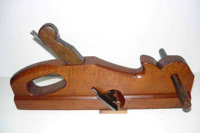

à ce nez s'ajoute parfois deux ergots: le nez peut alors faire penser à un lapin. Jean-Claude Peretz y voit une référence compagnonnique. Voir son livre L'outil et le compagnon. Désolé je ne l'ai pas ici avec moi; je ne peux scanner son bouvet "lapin".

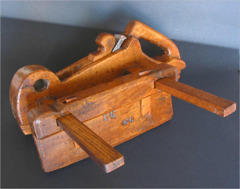

Voici un bouvet à gros nez type lapin:
Jean-Claude / jc-outil

Merci JC OUTIL pour toutes ces précisions ,et ces superbes photos vraiment de beaux outils ( surtout le dernier et sa belle tete de lapin)
