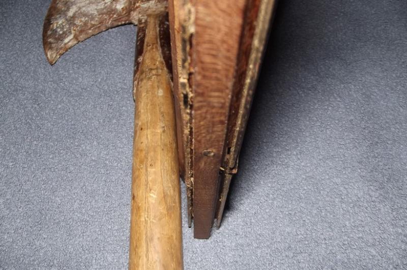

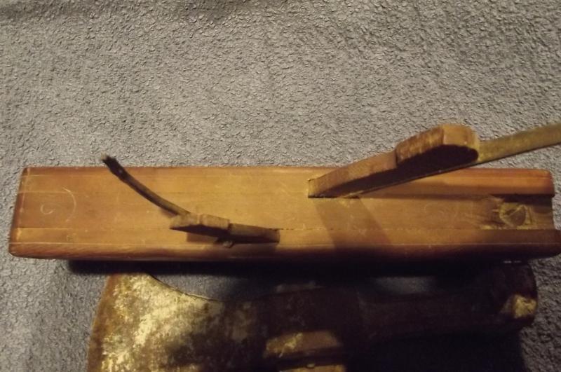

Bouvet à joindre, oui !.....Mais à joindre quoi ?
Rainure et languette:  2mm de large seulement ! C'est très petit , jamais vu !  Ebénisterie ???  Il a bcp travaillé, vis et pointes de renfort un peu partout !

PostPosted: 29/05/2016 21:27:18    Post subject: Bouvet à joindre Reply with quote
Les panneaux de fonds de meubles sont peu épais, mais peuvent être assemblés à rainure et languette.
Posts: 1,697
PostPosted: 29/05/2016 21:28:12    Post subject: Bouvet à joindre Reply with quote
+1 pour les panneaux de fond de meubles  Okay
Posts: 2,096
PostPosted: 29/05/2016 21:35:54    Post subject: Bouvet à joindre Reply with quote
Je n'y avais pas pensé, ça peut coller ! Bien vu à tous les deux !
Posts: 5,423
PostPosted: 29/05/2016 21:43:39    Post subject: Bouvet à joindre Reply with quote
Prévu pour des bois de 6 mm. :3 fois la languette .
talon ou nez devrait être marqué 6 .
Posts: 10,864
PostPosted: 29/05/2016 22:03:56    Post subject: Bouvet à joindre Reply with quote
Une rainure et languette de 2 mm, ça fait une planche autour de 6 mm à minima, mais c'est la largeur du fer femelle du bouvet à joindre qui donnera une idée de la planche à travailler pour savoir si elle est plutôt destinée à des fond d'armoire ou de boites !
Fût: 210 x 36 mm, h: 62 mm, fer mâle 2 mm, femelle 8 mm
Fût: 222 x 50 mm, h: 74 mm, fer mâle 2 mm, femelle 12 mm
Posts: 2,096

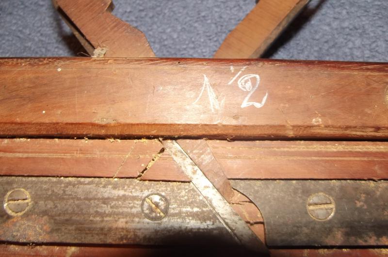

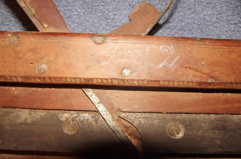

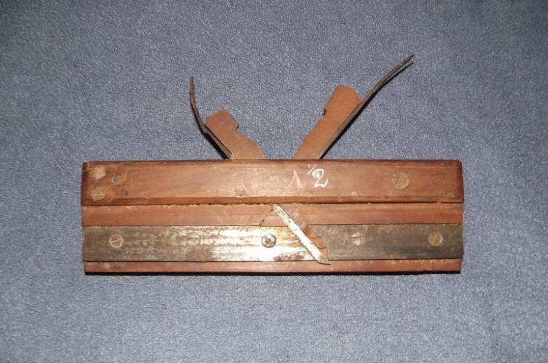

PostPosted: 29/05/2016 22:08:14    Post subject: Bouvet à joindre Reply with quote
Pas de marquage "6", Yves
Trois marquages au crayon:
- Un 2 à chaque extrémité, sur le dessus
- Un 2 côté fer à languette
- Un 1  1/2 côté fer à rainure ( étrange...ça voudrait dire que la languette est plus large que la rainure ? )
Michel, largeur totale du fer femelle ; Environ 8 mm . Le fer mâle ; 2 mm ( je n'ai pas de pied à coulisse sous la main)

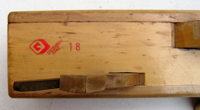

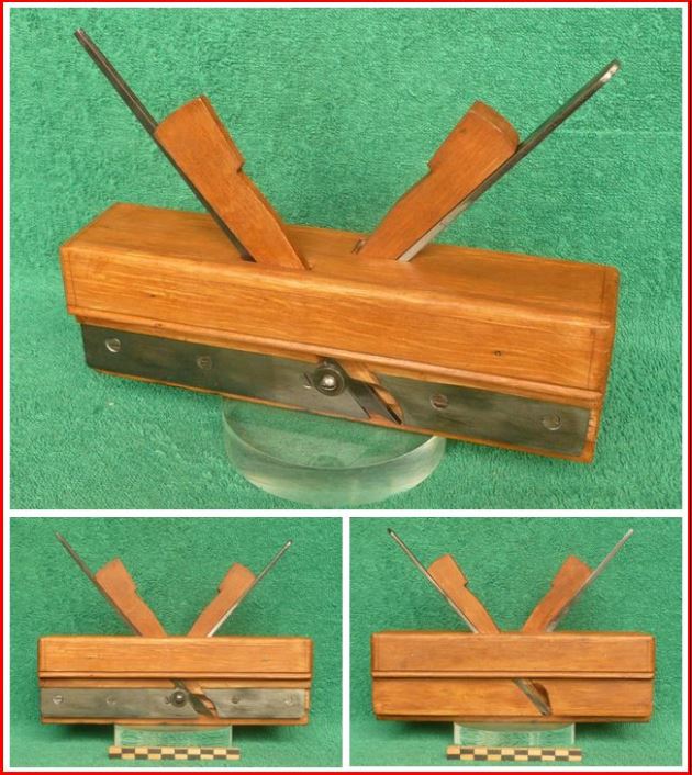

BOUVT à JOINDRE GOLDENBERG presque contemporain :
fer à languette : marqué 20 , coté 20,2 , échancrure 4,8 ,
fer à rainure : marqué 5, côté 5 ,
le fut : 18
conclusion :un bois de 18 sera usiné par un fer > 20 pour ne pas laisser de bavures sur les épaulements ,
sa lumière de 4,8 formera une languette qui s'emboîtera sans peine dans la rainure de 5 .
en VRAI CORMIER réinventé , un hybride de citronnier peut-être ...:
Les images des fers sont disparues .

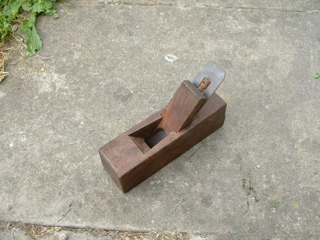

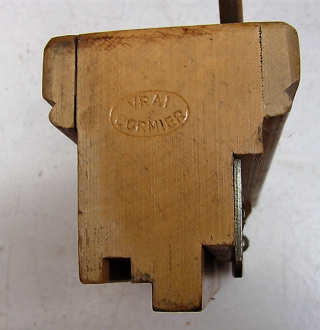

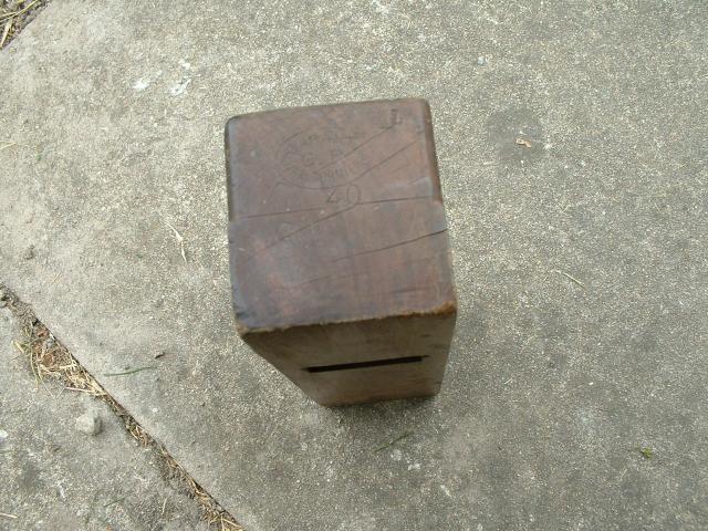

PostPosted: 04/06/2016 14:55:57    Post subject: Bouvet à joindre Reply with quote
J'ai retrouvé dans mes affaires un rabot ,modèle de base de 21de long sur 6 de large marqué dans un ovale
Garanti
GR
VRAI CORMIER
Fer et contrefer de 40 et vis longue
La corrosion ne laisse que deux lettres GE qui pourrait être " au génie " ???
(je n'ai pas ma documentation à portée de main )
CG
photo suit
