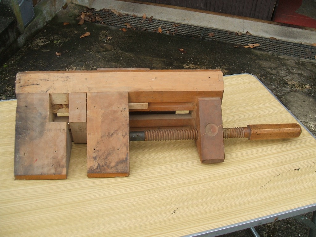

bonjour,
je vais restaurer cet objet, qui d'après mes recherches serait une ancienne boite à coupe, me confirmez-vous ??????

PostPosted: 04/03/2010 14:04:21    Post subject: Boite à recaler Reply with quote
il s'agit d'une "boite à recaler"
voir définition chez gaignard-millon.com par exemple

PostPosted: 04/03/2010 23:43:47    Post subject: Boite à recaler Reply with quote
En anglais 'mitre shooting board'

PostPosted: 05/03/2010 06:51:34    Post subject: Boite à recaler Reply with quote
 Je vous explique pour certain comment s'utilise la boite a recaler qui comme celle ci permet de retoucher les coupes a 45 et 90 degrés.
Premierement on fait a la scie sa coupe préalable aprés on met sa pièce de bois dans la boite a recaler on aura de laisser pépasser de la boite a recaler que le minimum de bois, on prend un rabot qui coupe exceptionnellement bien, et on va raboté jusqu'au lévres de la boite sans les touchés, sinon la boite deviendrai trés rapidement inexacte.
Un petit truc: autrefois on barbouillés les lévres a la craie grasse bleu ou d'une autre couleur et dés que l'on faisais la marque la plus infime dans la craie on savait qu'il fallait arrété de raboter et comme sa on n'endommagé pas la boite qui avait ainsi une plus longue vie.
Et surtout on emploi pas cette boite comme une boite a coupe sinon le passage de la lame de scie contre celle ci va rapidement l'abimer, d'ailleur une seule fois suffira pour bien l'abimer surtout si la scie est bien avoyé.
