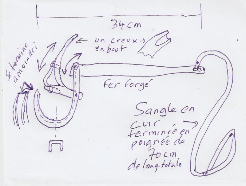

Bonjour les amis,
Une nouvelle petite chine à vous montrer, mais mon appareil photo est en panne (pousse-saucisse, pince à casseaux, grille pain de cheminée, coupe-marc, porte-chaudron de cheminée, gaffe, grosse clé, etc ...)
Je suis quand même impatient de savoir si vous connaissez cet objet de 34 cm en fer forgé, à double mouvement circulaire autour de 2 axes.
voici le schéma :
merci beaucoup !

PostPosted: 11/05/2016 11:00:24    Post subject: remonte-verge de bourrelier Reply with quote
- Une Mouchette, moraille   Mr. Green

Bonjour Pascal,
... mais alors comment la "fermer" sur les naseaux ?

PostPosted: 11/05/2016 14:51:29    Post subject: remonte-verge de bourrelier Reply with quote
- La cloison nasale est percée

salut Rico ! remonte- verge de fabrication artisanale  voir modèle de fabrication industrielle  sur site outills de bourrelier
galerie 1 apres les rembourroirs ...avec explications adéquates ...la sangle se terminait par un étrier pour maintenir la pression
avec le pied  laissant les mains libres pour clouer le corps de collier

PostPosted: 11/05/2016 18:42:26    Post subject: remonte-verge de bourrelier Reply with quote
Merci mégis, il n'y a pas de doute pour cette identification.

A mon grand regret je n'ai encore jamais pu apercevoir une illustration évoquant la fixation du corps de collier
sur les attelles enbois .... je l'ai vu faire avec un poinçon des petites attaches en cuir et une pince à tendre !
pour les corps massifs ce remonte verge faisait office de levier (la verge étant prise dans la machoire de l'outil )
ce système (assez tardif) facilitait on l'imagine le montage ...il y avait 4 attaches en cuir pour le haut et 3 clous
pour le bas du collier ...pourquoi pas 7 clous ?? voila une question "qu'elle est bonne "   ....parce que dans la partie
haute  l'espace est trop étroit pour clouer sansrisquer de griffer la verge

 pour la postérité et afin d'apporter ma petite pierre à la connaissance des outils rares  je reconnais humblement
que je n'ai pas pu trouver meilleure usage à ce 2ème remonte-verge qu'on peut apercevoir sous le premier(toujours sur la galerie 1)
en 3eposition sa partie plate et courbe lui permettrait desoulever la verge ...les 2 pointes se positionnant dans la couture
cet outil est peut-être un prototype de blanchard ?? il en a fait de nombreux qui sont restés dans les tiroirs !!
je n'ai pas le dico des outils anciens ??? toute suggestion ou avis branché m'intéresse ! faute d'indication contraire cet
outil gardera sa dénomination de "remonte-verge "  unjoli nom ..NON ??
