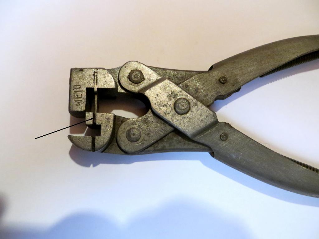

Encore moi pour une autre pince
La partie marquée d'une flèche est une lame taillée en forme de V renversé qui vient se loger dans la branche opposée
Est-ce une pince à boutonnière? de cordonnier? ou autre
merci de votre aide

?? Bien que la lame soit orienté différemment, fait plus penser à une "pince à fendre pour la pose d'attaches de courroies à 2 têtes" qu'une pince à boutonnière ??
  http://www.forum-outils-anciens.com/p32376.htm

PostPosted: 10/05/2016 07:51:45    Post subject: pince spéciale Reply with quote
effectivement en y regardant de plus près, vu la forme affûtée en V renversé, l'utilisation pour fendre le cuir et insérer une attache paraît la plus plausible
merci de votre aide

je doute que cette pince de conception récente ait servi à poser les attaches pour les courroies de cuir ...
ces dernières ont été supplantées depuis longtemps par les agraffes à charnières (asgor)
le principe semble le même (a voir la forme de la lame )en plus robuste pour éventuellement percer des matériaux
plus durs (tôle fine ?) En tous cas jamais aperçue dans une sellerie bourrellerie ...
il seraitinteressant de voir la dimension du trou et son positionnement dans la pièce à percer ?? et origine de la marque ??

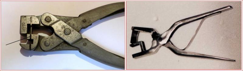

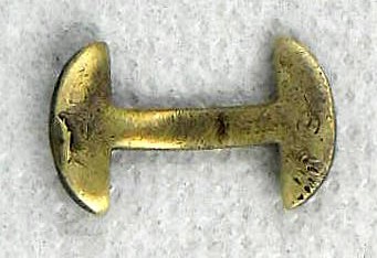

Agrafe à 2 têtes, qui va avec la pince à fendre le cuir de Mégis, sur la photo de droite mise par Michel66 . Mégis, je te laisse indiquer les dimensions de ton attache Very Happy
Edit: 29mm x 18mm et 2mm d'épaisseur, elle est à la maison à présent.
Posts: 1,420
PostPosted: 12/05/2016 17:54:12    Post subject: pince spéciale Reply with quote
merci Jade  Agraffe laiton :long 3cms larg 1.5 cms  pour courroies cuir toutes épaisseurs  plus silencieuse que l'agraffe LAGRELLE  à 2 barettes
2 systèmes qui furent remplacés par les agraffes à charnière encore employées sur les courroies plates cuir ou caoutchoutées
