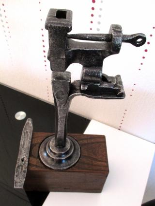

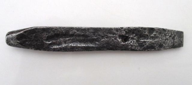

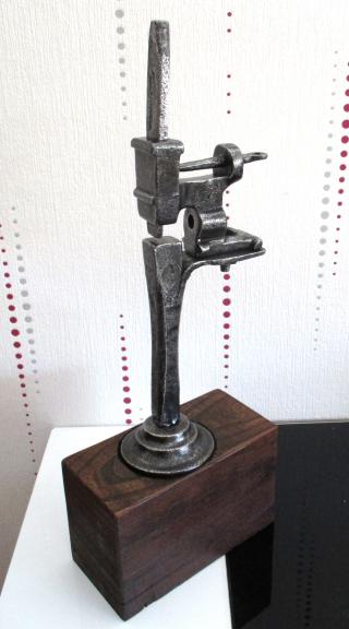

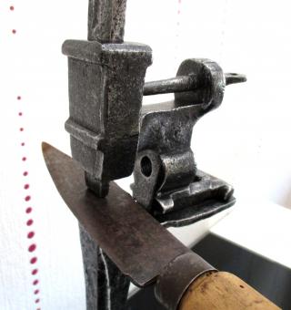

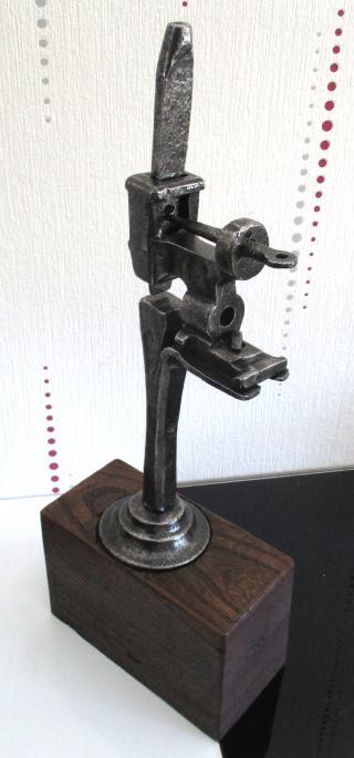

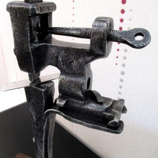

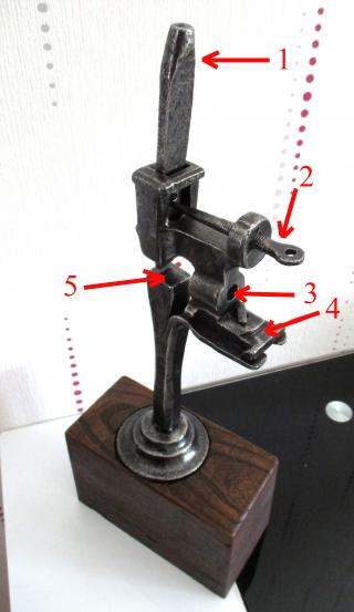

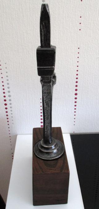

Cette guillotine de coutelier est un outil utilisé dans la fabrication des petits couteaux ou des rasoirs pour estampiller les lames.
L’outil est constitué par :
1-> Un burin qui vient percuter la lame à forger.
2-> Une vis qui bloque le burin ou fait fonction de ressort.

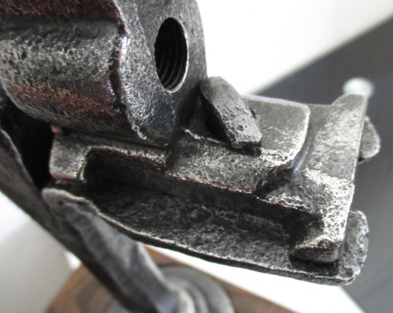

3-> Un trou fileté qui devait à l'origine contenir une vis servant de butée pour guider la lame à forger.
4-> Un socle dont la position est réglable car il peut translater.
5-> Une petite enclume couramment appelée enclumette.
Photo 01 :

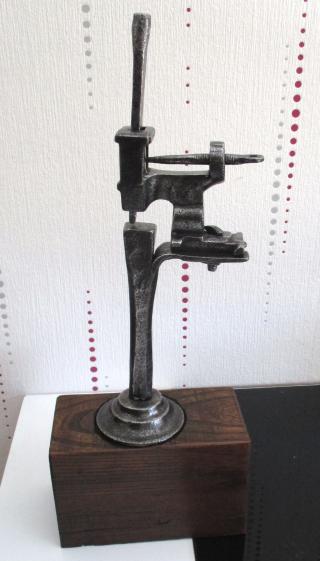

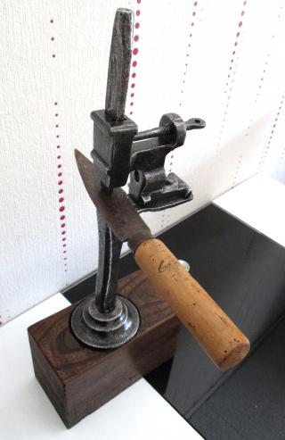

Le socle en bois n'est qu'un socle pour présenter l'outil. A l’origine l’outil devait être planté dans un billot, banc ou établi afin de lui donner une bonne stabilité pour travailler.
La pointe qui vient s'enficher dans le billot est relativement faible ce qui me laisse à penser que l'outil était utilisé pour un travail de précision.
Il existait peut être plusieurs burins différents en fonction de la décoration que l’on voulait obtenir. On peut par exemple imaginer un deuxième burin se terminant par une pointe pour poinçonner le métal.

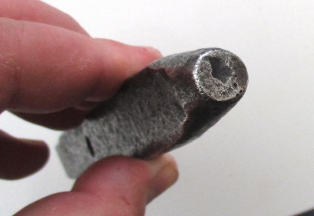

Il est aussi possible de placer au bout du burin une matrice pour estampiller les lames ou estamper le cran qui permet d'extraire la lame du manche du canif. Un canif est un petit couteau de poche, dont la lame se replie dans le manche.
Photo 02 :

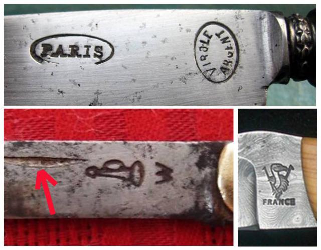

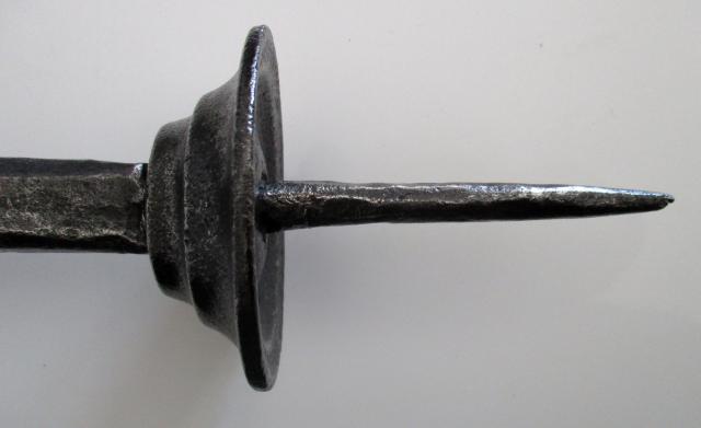

Cet outil est du 18eme siècle mais la version moderne de cet outil existe de nos jours.

PostPosted: 01/05/2016 20:23:50    Post subject: Guillotine de coutelier pour estampiller les lames Reply with quote
enclumette a battre les faux
Posts: 4,815
PostPosted: 01/05/2016 20:35:40    Post subject: Guillotine de coutelier pour estampiller les lames Reply with quote
Du même avis que Jean-Paul
raymond38
Joined: 23 Jan 2012
Posts: 618
Localisation: Isère-France
PostPosted: 01/05/2016 20:41:10    Post subject: Guillotine de coutelier pour estampiller les lames Reply with quote
Peut etre pour marquer le nom du fabriquant sur un outil.
Joseph Joubert
Posts: 5,060
PostPosted: 01/05/2016 20:59:44    Post subject: Guillotine de coutelier pour estampiller les lames Reply with quote
le choix du couteau Exclamation   Rolling Eyes   Crying or Very sad
Posts: 10,849
PostPosted: 01/05/2016 21:07:37    Post subject: Guillotine de coutelier pour estampiller les lames Reply with quote

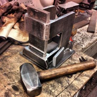

Enclumette à battre également pour moi; même principe que ci-dessous  :  document fourni par Faynot
Posts: 5,060
PostPosted: 01/05/2016 21:41:54    Post subject: Guillotine de coutelier pour estampiller les lames Reply with quote

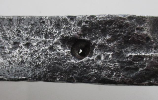

a quoi servirait le trou sous la vis Question
Posts: 4,815
PostPosted: 01/05/2016 21:48:47    Post subject: Guillotine de coutelier pour estampiller les lames Reply with quote
Il se peut, que cet outil ne soit pas complet ,mais il me semble RICO que les recherches aillent dans la bonne direction.
Posts: 10,849
PostPosted: 01/05/2016 22:02:15    Post subject: Guillotine de coutelier pour estampiller les lames Reply with quote
Probablement à positionner une butée pour le bord de lame !
Posts: 5,060
PostPosted: 01/05/2016 22:13:06    Post subject: Guillotine de coutelier pour estampiller les lames Reply with quote
belle instrument Okay
Posts: 9,134
PostPosted: 01/05/2016 22:14:53    Post subject: Guillotine de coutelier pour estampiller les lames Reply with quote
Dans l'hypothèse du battage de faux, (l'idée me convient) , le bord de la lame ne dépasse pas la largeur du "pilon".
Aucun dépassement n'est souhaitable d'ailleurs.
Ce percement, allègement du poids total?  ou réemploi d'un objet?
Je me demande enfin comment une personne peut se servir, seule, de ce système.
Sans doute une position assise est nécessaire.
Posts: 5,060
PostPosted: 02/05/2016 10:16:48    Post subject: Guillotine de coutelier pour estampiller les lames Reply with quote
je me pause la question Question
 contrairement a l'enclumette automatique
utile aux personnes inexpérimentées a qui servait ce model Question
Joined: 16 Dec 2009
Posts: 5,414
PostPosted: 02/05/2016 12:16:37    Post subject: Guillotine de coutelier pour estampiller les lames Reply with quote

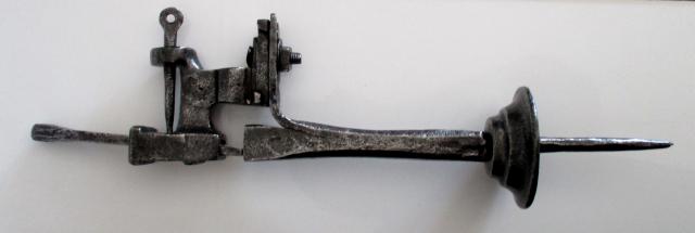

J ai rajouté deux photos dans le dossier.

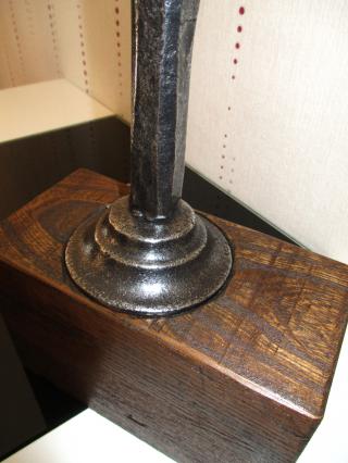

Le socle en bois n'est qu'un socle pour présenter l'outil, a l origine l outil devait être planté dans un billot, banc ou établi afin de lui donner une bonne stabilité pour travailler.
Sous la vis il y a un trou fileté. Deux possibilités l'outil a été construit de A à Z par la même personne et effectivement il manque une vis qui aurait pu servir de butée
Si l'outil a été construit à partir de matériaux de récupération alors peut être qu'il n y a jamais eu de vis.
La fonction visant à redresser les lames me plait bien mais l'outil devait sans doute avoir aussi une fonction d'étau sinon quel est l’intérêt de la vis ?
Le burin (est ce le bon terme ?) qui vient percuter la lame de faux est dans un conduit assez grand pas besoin d'une vis pour le maintenir.
La vis sert peut être à maintenir la lame en vu de l'aiguiser ?
Je ne suis pas trop convaincu que cet outil soit utilisé par un faucheur. Il est un peu trop tarabiscoté et ne me semble pas assez rustique et solide.
Je le verrais bien utilisé par un coutelier ou serrurier mais sans certitude ...
Je crois que quelqu'un avait publié une enclumette de faucheur originale sur le forum avec un système de ressort. C'est un outil qui était vendu sur ebay ou lbc ou les deux ?
quelqu'un a encore en tête le lien du post ?
Collection Lesoutils Demagic
Posts: 9,134

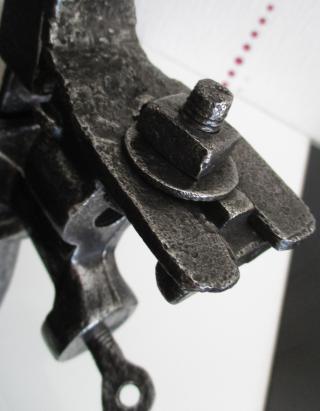

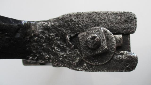

PostPosted: 02/05/2016 12:52:14    Post subject: Guillotine de coutelier pour estampiller les lames Reply with quote

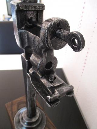

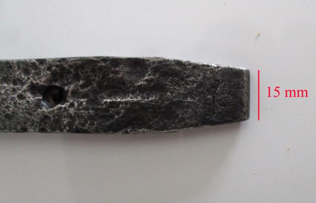

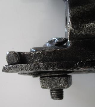

Sur la photo 6, on voit le boulon qui doit permettre une sorte de réglage de la position.
La vis pointue sert à bloquer fermement en place le "pilon" dans une position laissant un espace étroit entre l'enclume.
Je supposerais un effet ressort donné par la lame d'acier.
Enfin ce qui m'étonne c'est le socle tourné.
Je vois plutôt cette machine utilisée dans un atelier de finition dans une manufacture de faux et faucille…
Joined: 16 Dec 2009
Posts: 5,414
PostPosted: 02/05/2016 13:28:10    Post subject: Guillotine de coutelier pour estampiller les lames Reply with quote
je viens de rajouter 4 photos
