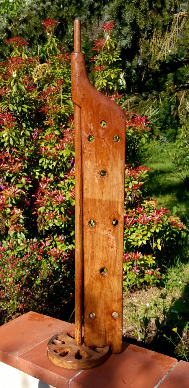

Pour le partage un de mes objets préférés
absent semble-t-il du forum    le Brise-caillé avec son ramasse-caillé
Origine Auvergne
Hauteur 1m

PostPosted: 26/04/2016 20:09:02    Post subject: Brise-caillé Reply with quote
Superbe pièce !   Okay
Question d'un béotien, comment cela s'utilisait-il ?   Embarassed

Okay   Très belle pièce, je ne connaissait pas cette forme.
J'ai un peu de mal à imaginer pouvoir émietter le caillé avec cet ustensile, ce ne serait pas plutôt pour mélanger durant une cuisson par exemple ?

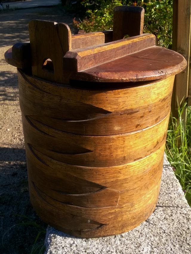

Après avoir mis le lait dans une "gerle" (grand récipient en bois qui sert à faire caillé le lait) voir ci-dessous

Magnifique cette gerle, on dirait qu'elle a été fabriquée par enroulement de "feuillard" de bois ?

PostPosted: 27/04/2016 09:09:56    Post subject: Brise-caillé Reply with quote
cette gerle est fabriqué au départ comme un tonneau, les douelles sont ensuite maintenues par l'enroulement de "feuillard"
Aucune pièce métallique

Bel objet. Je ne comprends toujours pas le système.

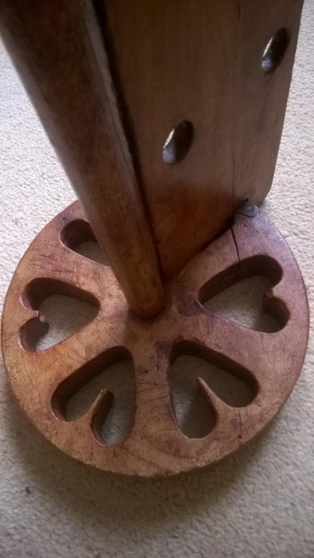

PostPosted: 27/04/2016 10:15:46    Post subject: Brise-caillé Reply with quote
je vais essayer de détailler...
Le lait est mis dans la gerle on rajoute de la présure ce qui en fait au bout de quelques temps
un lait gélifié. Ce lait est cassé en petit morceau avec la roue cela donne le caillé. On lève un peu la palette de la roue
tout en la gardant sur le manche et on rassemble le caillé avec la palette sur le bord de la gerle. Ensuite avec un linge
ou une louche on ramasse tout ce caillé. Après être égoutter il est mis dans un moule.

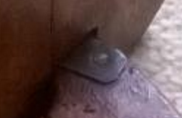

Un petit détail, à quoi sert cette petite pièce qui semble métallique ?
vouzon
Joined: 18 Jul 2007
Posts: 161
Localisation: Sologne-
PostPosted: 27/04/2016 12:00:46    Post subject: Brise-caillé Reply with quote
il s'agit d'une simple consolidation, la roue étant fissurée.

PostPosted: 27/04/2016 13:33:55    Post subject: Brise-caillé Reply with quote
Je n'ai toujours pas compris. La roue et la planche s'utilisent séparément et comment sont-elles manipulées ?
