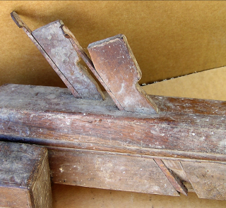

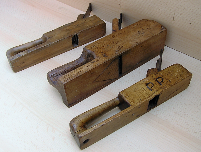

"VENITIEN" pour faire plaisir à Serge TURENNE :

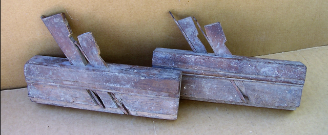

Paire de bouvets particuliers marquée MAISSUN & AGOSTINI QUAI DE L'HOPITAL 15 BIS LYON .
PostPosted: 25/04/2016 11:25:05    Post subject: Publicité
yoyote50
Joined: 20 May 2013
Posts: 553
Localisation: bretagne
PostPosted: 25/04/2016 12:49:51    Post subject: un "vénitien" et deux lyonnais ... Reply with quote
bonjour DETOUTPARTOUT
tes lyonnais sont ils des bouvets à joindre?
Si oui pourquoi la rainure possède 2 fers?
 je ne vois pas trop l 'utilité
Posts: 5,430
PostPosted: 25/04/2016 15:08:35    Post subject: un "vénitien" et deux lyonnais ... Reply with quote

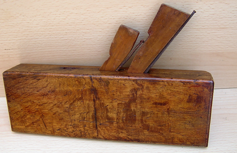

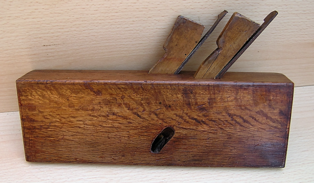

C'est une belle paire capable de s'unir pour former un vrai couple et accoucher d'assemblages rigoureux .

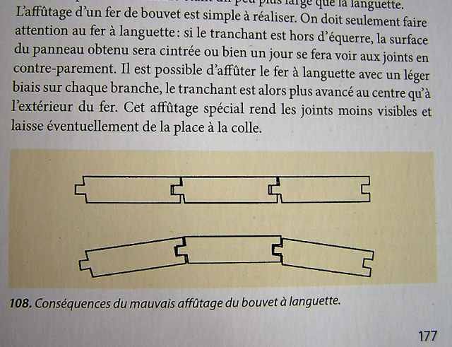

LA LANGUETTE AUSSI est à 2 fers , ça permet un réglage décalé pour éviter ça :
C'est une découverte , je n'en avais encore jamais vu .
"LES RABOTS " page 177.

Shocked  Eviter quoi ??  Crying or Very sad

PostPosted: 25/04/2016 18:58:58    Post subject: un "vénitien" et deux lyonnais ... Reply with quote
moi non plus je n'ai pas très bien compris .
J'ai l impression que le bouvet pour la rainure,  les fers sont parfaitement alignés ( je ne vois pas trop l'intéret)
Pour la languette pas de problème

Belle paire Yves après restauration elle sera magnifique.
Posts: 5,430
PostPosted: 26/04/2016 20:44:00    Post subject: un "vénitien" et deux lyonnais ... Reply with quote
Le pomponnage est en cours et ça promet ...
avec , TAMDEM ,une particularité concernant ces fers tandem !!!
Rendez-vous ce 1er mai .
Surpris que le vénitien passe inaperçu , au besoin j'en ai trois autres ...

Exact , le rabot vénitien mérite sa part d'attention .
D'autant qu'il a l'air monté à l'envers de façon toute naturelle .
Je lui trouve un air zoomorphe vu de face .
Une occasion pour évoquer la diversité géographique .

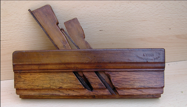

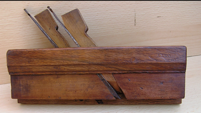

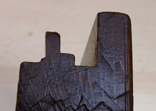

>>>>>>>>>>>AVANT >>>>>>>>>>>>>>>>>>>>>>>>>>>>>> APRES :
RAINURE à CARRE :
les joues :
en grand format pour rainurer :
le fer arrière réserve le carré:
...et pour languetter en fers tandem :
le guide en cormier a été rapporté sur un fut tout en chêne :

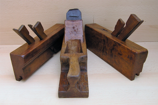

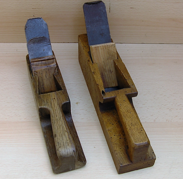

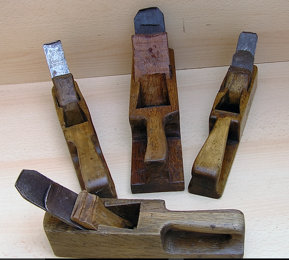

Le vénitien en famille :
Pas chien sur les lumières !!
Retour de BIEVRES : l'ancien et le moderne :

PostPosted: 03/05/2016 18:42:49    Post subject: un "vénitien" et deux lyonnais ... Reply with quote
Bravo.
Je ne suis pas loin de penser que les rabots vénitiens, comme leurs homologues japonais, sont tractés pour faire du copeau.
… ou pas ???

PostPosted: 03/05/2016 18:48:37    Post subject: un "vénitien" et deux lyonnais ... Reply with quote
Curieux cette rainure à carre sur le rabot Lyonnais .
Quant au rabot vénitien ,la poignée à l'avant est particulière .
Belles trouvailles décrites dans le livre les rabots page 93 si je ne me trompe sous l'appellation "rabot italien "

Joli lot et belle restauration , Yves ! Fabricant Lyonnais inconnu dans "Les rabots"...
Floyd:  Tracté pour faire de beaux copeaux !!...... Smile
