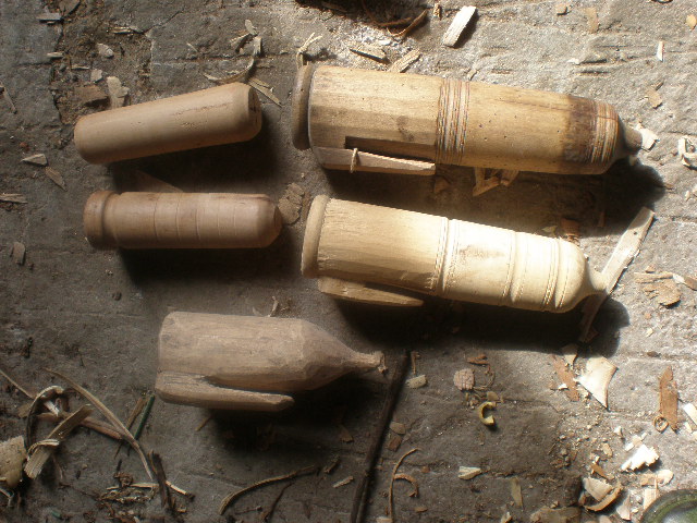

mais je vais vous montrer les phases de fabrication
avec les moyens du bord
d'abord un vieux coffin et un de mes premier réaliser il y a vingt an qui traîner dans l'atelier" pas terrible" puis un fait par un stagiaire qui la laisser il n'est pas tourner mais fait au paroir
et deux mandrins dont je parlerai plus tard

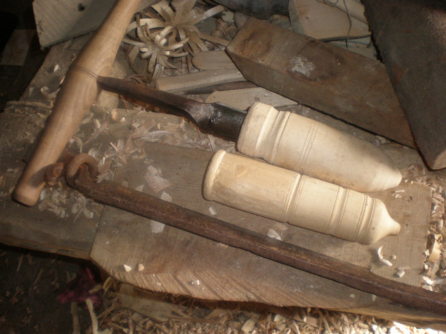

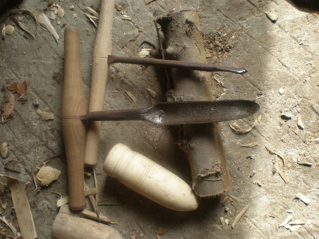

d'abord percer avec un amorçoir puis avec ma grosse cuillère
puis mise sur le tour
le coffin utiliser est sec donc le mandrin utiliser ne rentre plus dans le trou j'en utilise donc un plus petit pour la photo
vous voyer aussi une ébauche d'écuelle et sont mandrin et les crochés ancêtre des gouges
il n'y a plus qu'a finir par un trait de scie et au paroir et l'affaire est faite

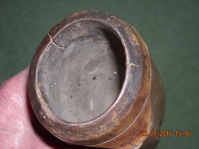

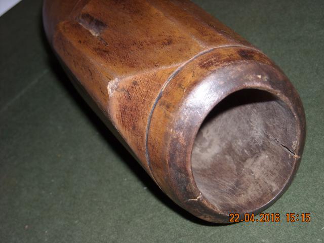

...néanmoins, dans mon cas, compte tenu de l'ovalisation et de sa position par rapport au crochet, le creusage a dû intervenir après le passage au tour  !?
Posts: 5,060
PostPosted: 22/04/2016 18:11:41    Post subject: fabriquer un coffin Reply with quote
 l'ovalisation est du a la rétractation du bois en sèchent
creuser le bois après tournage
 n'a aucun avantage et c'est un risque de casser le coffin...
