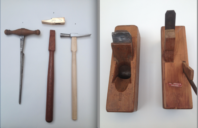

trouvé ces ciseaux et gouges de la marque SCHARWACHTER et j'ai du refaire les manches ils vont reprendront du service

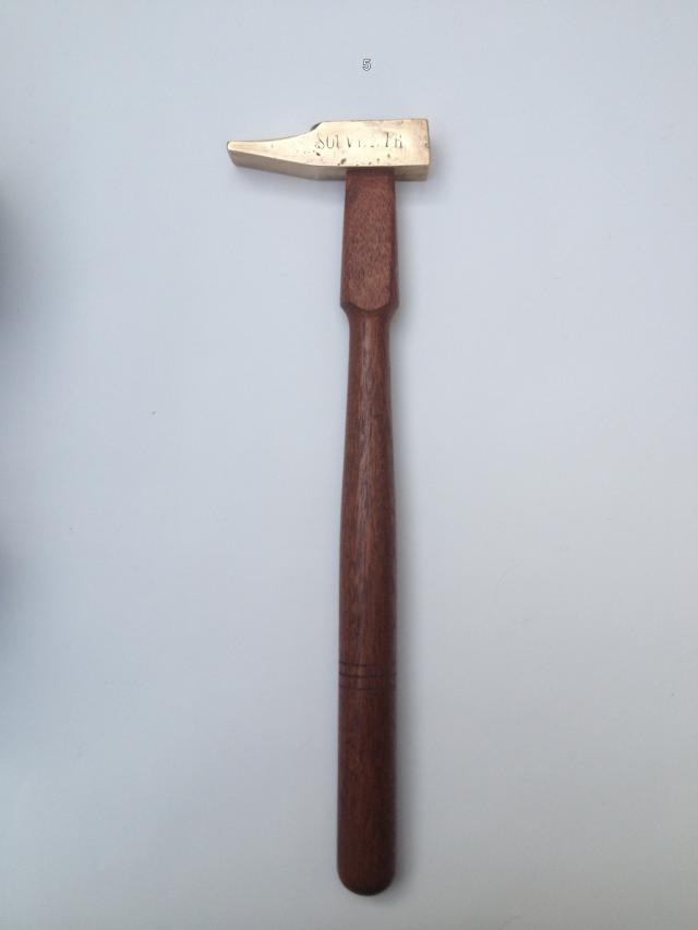

quel corps de métier pour le 1er outil ? le marteau a dû être fabriqué pour un départ en retraite . j'ai fait un manche
 peut-être de beaux spécimens l'un deux sort du magasin
et une fois emmanché il est complètement ridicule

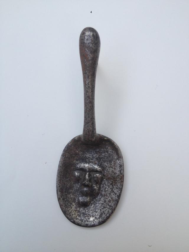

A quoi peut servir cette sorte de cuillère ? merçi pour vos réponses Confused

1er outil alésoir ou sonde a fromage Question
la cuillère m’interpelle
elle semble être en fer Question
 peut tu nous donnez plus de détaille Question
pour le départ en retraite mon big boss a décider que l'on ne pouvez plus les fêté dans le cadre de l'entreprise ...
 encore une atteinte a la valeur travail Crying or Very sad

le troisième marteau me semble emmanché a l envers?

Chapeau bas pour ces manches, bel réalisation, fait avec quel matériel ? Comment as tu fait pour avoir une forme hexagonale conique, tournage et après ? ou ?
Sonde à fromage ou vide chou ( pour enlever le cœur trop dur), il faudrait avoir une vue à 90 °.
Oui, bizarre ce marteau, la panne arrière paraît trop courte.
Le second marteau me paraît monter à l'envers, non ? Je suis pas sur.
Vraiment curieux cette cuillère, belle trouvaille.
  Jean Paul
+1
http://img.xooimage.com/files85/d/5/8/dscn3093-3625e50.jpg
... je pensais que ces manches s'achetaient tout faits en boissellerie ( octogonaux !), en 2012 j'en ai trouvé une centaine de neufs au VM dans une caisse à orange...
Dans le cas contraire, je rejoins Jef dans son admiration et le modus operandi m'intéresse également Okay

Pour le 1er outil de la 2ème photo je pense également à une gouge à fromage.
Pour la "cuillère", il faudrait voir l'autre face pour confirmer car je pense à une truelle de mouleur.
Voir :   http://www.forum-outils-anciens.com/p82690.htm

j'ai fabriquer ce genre de manche
je part d'un bois carré au diamètre fini du manche je coupe a longueur
 je fait le trou a la perceuse a colonne puis a la ponceuse a bande ,je" casse" les arrettes jusqu’à obtention d'un  octogone

je pars d'une  section de frêne de 35x35 je fait un trou de 4ou5ou+ suivant la gouge ou le ciseau a emmancher, ensuite tournage et emmanchage du ciseau
ensuite je passe au lapidaire ciseau emmanché les faces servent de reference pour faire les 4 premières faces et ensuite les 4autres le tout a la volée
pour le marteau le manche n'est pas collé je vais le retourné en fait je n'étais pas certain du sens . merci
la cuillère fait 12cm de long elle est en fer assez épais et le dos est lisse

... la cuillère fait 12cm de long elle est en fer assez épais et le dos est lisse
Pour l'instant cela va toujours dans le sens de mon hypothèse de truelle de mouleur :

une  truelle de mouleur peut être en fer Question
Posts: 6,599
PostPosted: 15/04/2016 16:26:30    Post subject: trouvailles dans la Somme Reply with quote
J'ai un ensemble d'outils de mouleur. La plupart des outils sont en fer, bien rouillés.

Si j'ai bien compris on imprime le cote creux dans le sable de moulage et apres la coulée en fonte ou autre on obtient le dessin en positif ?
Pour moi ce n'est pas cela, c'est la partie inférieure de la truelle qui est rectifiée et utilisée pour lisser le sable, généralement le dessus est brut de fonderie.
Si ton objet est bien une truelle de mouleur comme je le pense le visage qui apparait sur le dessus ne serait que décoratif ou le symbole d'un fabricant.
Posts: 9,104
PostPosted: 16/04/2016 10:05:57    Post subject: trouvailles dans la Somme Reply with quote
D'accord avec Michel.
On peut imaginer que le fondeur fabrique lui-même son outil/sa truelle et le "personnalise" d'un motif.
