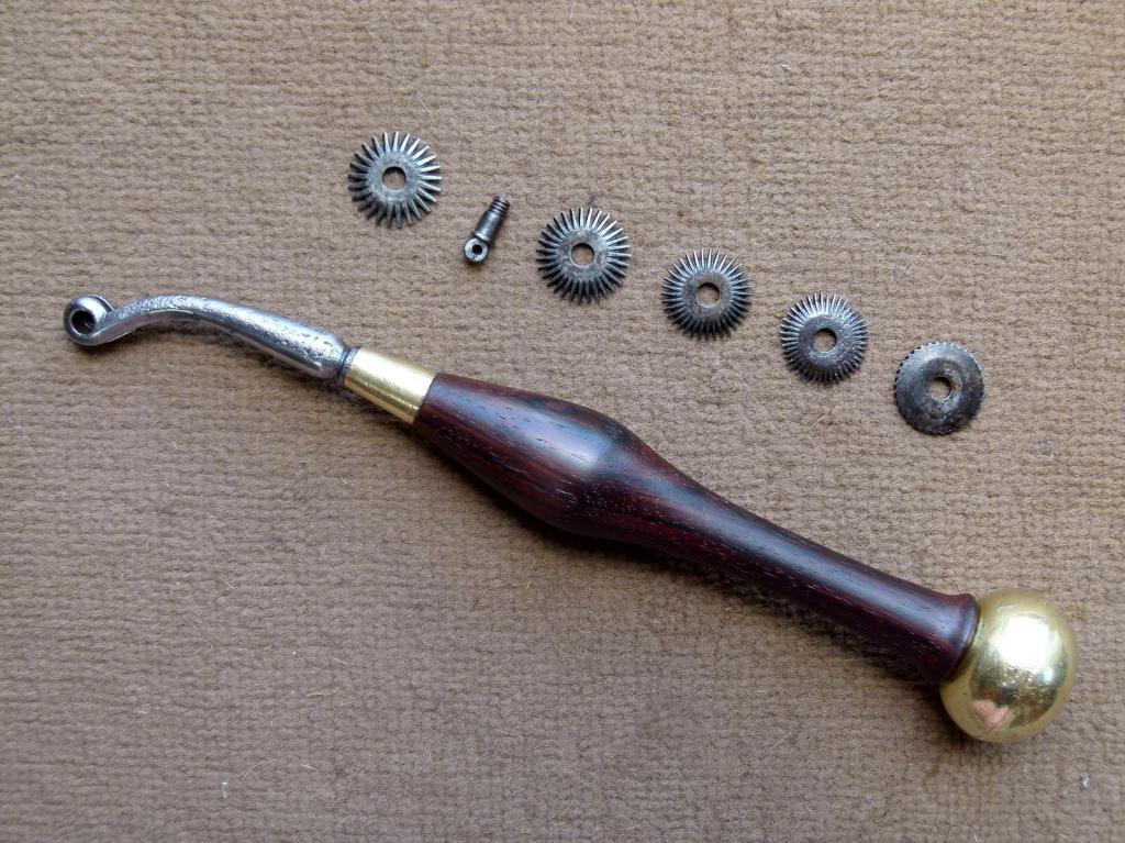

Comment garder brillant l'acier et le laiton après décapage et polissage?
En utilisant un produit facile..
Est-ce que la cire d'abeille suffit à éviter l'oxydation, le noircissement de l'acier et du laiton? J'ai pas l'impression.. J'ai testé l'huile de paraffine, mais le laiton terni quand même, il rejauni ou pire.. Je ne tient pas à le vernir, ce qui résoudrait l'histoire.. Fond dur essuyé comme sur le bois?
C'est pour des objets stockés à l'intérieur, outils et déco, anciens et récents.. Je ne suis pas fan de laisser "la patine" crasseuse sur certains, donc c'est repoli pour enlever un max de rayures et redonner un aspect plus neuf (certains crieront au sacrilège, pas taper..), se rapprochant de l'état originel de l'outil à sa sortie d'usine, sans altérer son aspect ancien évidemment...
Pour le bois c'est bon, je passe juste du fond dur au chiffon très léger, essuyé direct... Cependant je cale sur la protection de l'acier, je passe presque mon temps à faire briller les parties laiton.. Disons que c'est stockés à plat à l'air, dans une pièce non chauffée (la chambre) et que l'humidité ambiante lors des moussons périgourdines n'aide pas Sad
J'ai récemment nettoyé de l'acier forgé, paire d'éperons mexicains, puis huilé.. mais ça va renoircir, non?
Est-ce que la cire (j'ai ai de la naturelle) irait? Comment réagit l'acier dans le temps, est-ce que ça bloque l'air?
La rouille n'est pas le souci 1er, c'est le noircissement.... J'ai poli une statuette en étain, et là c'est à nouveau sombre..grr
Y a t'il autre chose comme produit moderne invisible et efficace, facile, qui peut s'appliquer, ou un traitement n'abîmant pas le bois d'à côté (même si je protège avec du scotch de masquage)...
Un verni mat invisible?

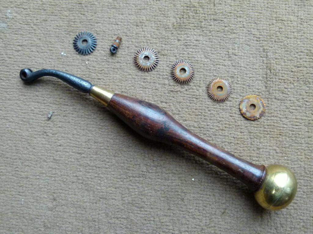

Exemple avant-après sur une griffe à molette de sellier bourrelier Blanchard:
