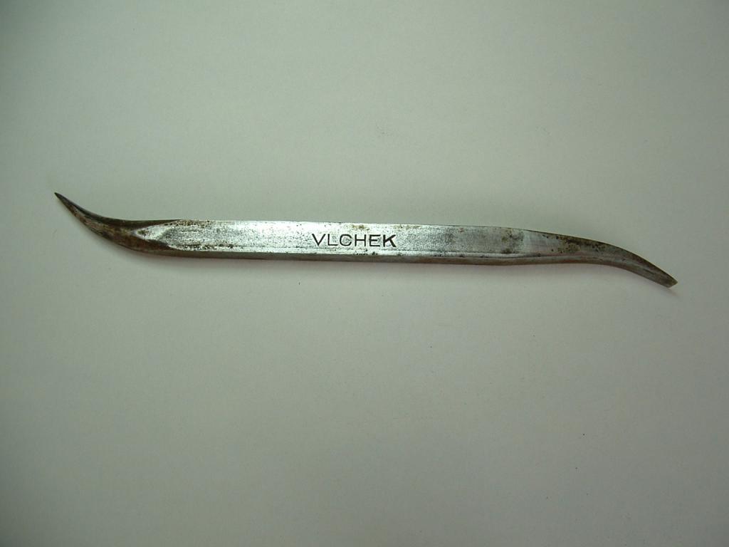

PostPosted: 28/03/2016 16:57:13    Post subject: pointe aux ames Reply with quote
voila une,pointes aux ames qui ne passe pas dans les ouies d,un violon elle fait 15,5 cm et 7 m/m pour le carré  pour quel instrument peut elle convenir
merci aux expéres de me le dire

PostPosted: 28/03/2016 17:12:52    Post subject: pointe aux ames Reply with quote
- Tournevis pour vis tête ronde 4 trous pour armoires
Caloutil
Posts: 6,606
PostPosted: 28/03/2016 17:29:55    Post subject: pointe aux ames Reply with quote
Je ne sais pas si c'est la bonne fonction, mais j'ai un outil pareil qui me sert pour les goupilles fendues. Le plat pour ouvrir et bloquer quand elles sont insérées, la pointe pour les enlever.

PostPosted: 28/03/2016 17:36:21    Post subject: pointe aux ames Reply with quote
Bonjour,   je confirme ,Michel ,j'ai un petit outil comme cela pour la pose ou l'extraction de goupilles fendues

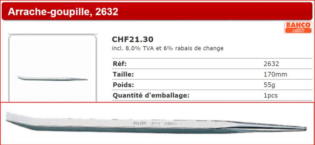

Posts: 10,863
PostPosted: 28/03/2016 21:04:16    Post subject: Arrache goupille Reply with quote

PostPosted: 29/03/2016 11:50:44    Post subject: pointes aux ames Reply with quote
merci pour vos lummieres .si je l,ais nomees comme ca c,est quel ca ce trouvais dans un lot d,outils de  luthier
et demandè a un amateur en lutherie qui a voulu sans servir et n,a pas réussi il m,a dit que c,etait pour un autre instrument?
d,autre pare il me semble qu,il y a une diférence entre le chasse goupilles et cette outils. quand a la possibilité de l,utilliser pour les vis lit
sa doit marcher mais c,est pas fait pour a mon avis les ingènieure de chez vlchek lui aurait donné une autre formme plus pratique je crois .

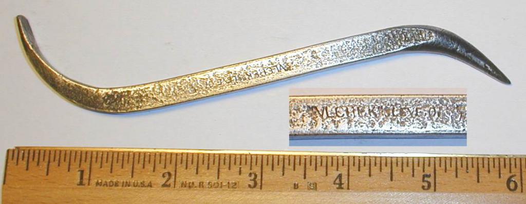

PostPosted: 29/03/2016 16:46:15    Post subject: pointe aux ames Reply with quote
Dit 'cotter pin puller' dans les États Unis, ou 'split pin remover' en Anglettere..
Ici un autre par Vlchek..
Posts: 12,977
PostPosted: 29/03/2016 21:30:06    Post subject: pointe aux ames Reply with quote
Billman, ce "cotter pin puller' dans les États Unis, ou 'split pin remover' en Anglettere" sert au luthier pour positionner l'âme des violons ou pour enlever des goupilles fendues Question
Posts: 12,977
PostPosted: 29/03/2016 21:33:18    Post subject: pointe aux ames Reply with quote
bon visiblement, le traducteur dit extracteur de goupille fendue pour la désignation américaine

PostPosted: 30/03/2016 15:40:26    Post subject: pointes aux ames Reply with quote
bonjour a tous
jef je me rend, c,est surment ca arache goupilles fendues, on enfonce le bout pointu dans le trou on fait levier est ca monte,quant on a  remis la goupille avec le bout plat on
equarte et ça y est.merci a tous ,j;ai perdu une pointes aux ames mais j,ai trouvé un arrache goupilles
PostPosted: 30/03/2016 20:38:09    Post subject: pointe aux ames Reply with quote

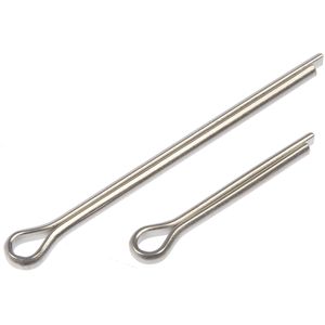

1) Vlchek n'est pas un fabricant des outils de luthier  2) La partie tranchant est affûtée dans le mauvais sens pour un 'sound post setter'
cotter pin = split pin = goupille fendue

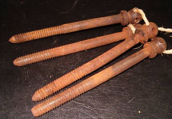

PostPosted: 03/04/2016 14:35:20    Post subject: pointe aux ames Reply with quote
bonjour a tous
sujet déja traité.
les vis tete ronde avec 4 trous sont des vis tete romaine utilisées dans le meuble.
l'outil qui va avec ressemble a ce qui a été presenté mais est avec un corps rond et les embouts coniques
on nomme cela tournevis de demenageur.
