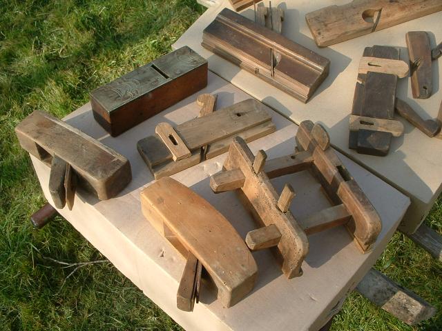

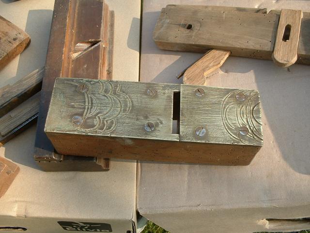

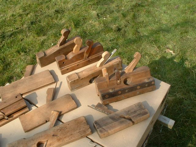

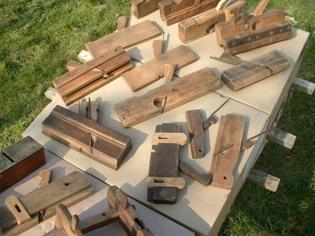

Voici mes achats 2016 : Un lot plus un intrus .
L'intrus Sad semelle en laiton 3mm )

Voilà de quoi intérésser les amateurs de rabots du forum ,je ne suis pas spécialiste ,mais ce lot me semble en bon état de conservation , pas de traces de bébètes ,et en plus une énigme avec cet intrus ,Merci de partager ces trouvailles
