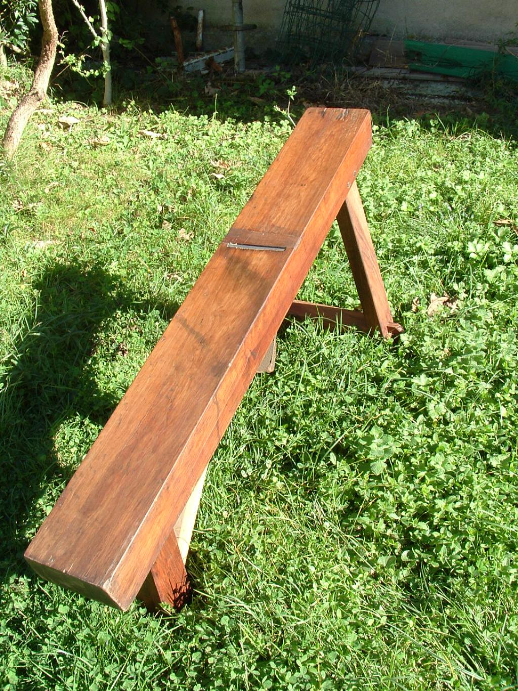

une colombe ordinaire cormier et noyer

Belle pièce.  Tu peux nous communiquer les dimensions du fût et la largeur de fer ?

bj michel 66 dimentions de la colombe lg 130 lag 17 fer 13 marque du fer goldenberg avec un griffon tourner vers la gauche
Posts: 5,310
PostPosted: 18/02/2016 14:28:29    Post subject: colombe Reply with quote
C'est une colombe de "chantier" :3 pieds pour la stabiliser en terrain irrégulier merveilleusement conservée .
N'y aurait-il pas un contre-fer ?
Je ne vois pas de noyer ...
Posts: 8,389
PostPosted: 18/02/2016 14:32:36    Post subject: colombe Reply with quote
Est-ce bien une "grenouille" qui vient limiter l'ouverture près du fer?

bj il n,y a pas de contre fer.les pieds sont en noyer je les aient refait parce que complètement morts.la diagonal est claire car elle est en aubier et pas encore teintèe.
quant a la grenouille je suppose que tu parle de cette sorte d,emboitture en forme de clef près du fer et en bois de travère

PostPosted: 18/02/2016 15:23:39    Post subject: Grenouille de rabot Reply with quote
Jacques V wrote:
...quant a la grenouille je suppose que tu parles de cette sorte d'emboîture en forme de clef près du fer et en bois de travers.
 Voir :   http://www.forum-outils-anciens.com/t1995-rabot-a-talon.htm

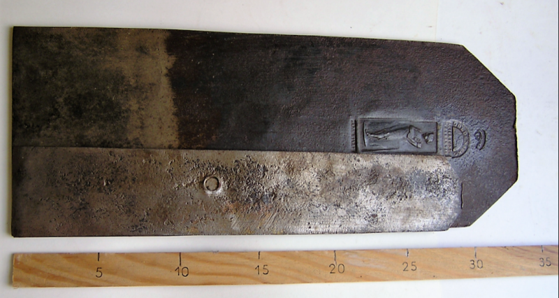

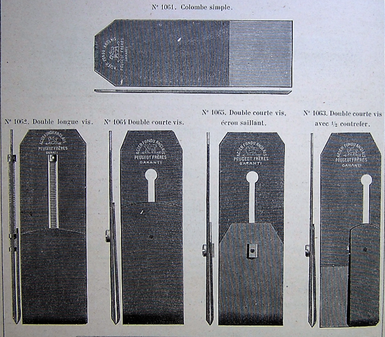

Une autre colombe très semblable :
Caractéristiques : semelle 111 x 20 cm, H du fût 13 cm, H pieds AV 55 cm, H pied AR 20 cm, largeur du fer 12 cm
Une particularité, le fer est équipé d'un contre-fer qui ne couvre qu'une partie du fer, le coin a donc une surface d'appui à 2 niveaux pour en tenir compte.
Merci aux amateurs de rabots de nous commenter cette particularité

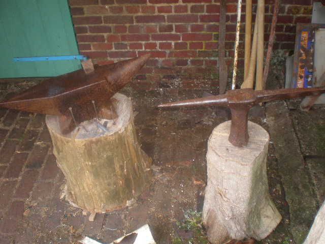

petit question MICHEL66
la chabotte de l'enclume de derrière est faite de planches de palettes Question
ce montage ai t'il performant pour utiliser l'enclume ou seulement esthétique Question
Jacques V
Joined: 04 May 2014
Posts: 86
Localisation: Sorèze
PostPosted: 20/02/2016 10:14:19    Post subject: colombe Reply with quote
bj michel 66 ce contre fer sur une partie du fer est peut etre prevue pour degrossir cotee sans contre fer et finir de l,autre,les douelles sont en general etroites ?
Posts: 10,479
PostPosted: 20/02/2016 11:34:27    Post subject: colombe Reply with quote
A Rico62
Exact, la chabotte a bien été faite par mon père il y a une trentaine d'année avec des traverses de palette.
Elle a passée  25 ans à couvert sur un sol béton, elle n'a subi qu'un travail occasionnel comme peut en faire un retraité bricoleur.
Après l'avoir récupéré, il y a 4 ans j'ai décidé de la laisser dehors (j'avais remarqué dans le massif centrale des ateliers d’artisans forgeron/maréchaux/serrurier, qui avaient leur enclume en extérieur).
Comme elle commençait a avoir quelques rares piqueurs d'insecte, j'ai fait un traitement de surface, puis je l'ai badigeonné pendant plusieurs jours avec un mélange : 50% gasoil/50%huile moteur propre. Tu me fais penser qu'il serait probablement bon cet été de renouveler le nourrissage à l'huile, chabotte à l'envers car le point sensible c'est les remontées d'humidité du sol.
Elle me sert de temps en temps lorsque j'ai besoin d'une grosse enclume, car j'en ai une moyenne de 11Kg, donc "mobile" à coté de l'établi, sur une chabotte que j'ai faite avec une traverse de chemin de fer
A Jacques V, Tu confirmes l'hypothèse que je faisais, mais quand même surpris car je n'en avait jamais vu avant.Je précise, pas de marque sur la colombe, marque sur le fer "LAMBERT"

Posts: 5,310
PostPosted: 20/02/2016 12:48:53    Post subject: colombe Reply with quote

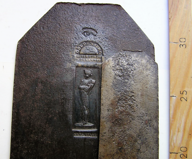

et pourtant la chose avait déjà été largement évoquée avant le grand bannissement , alors on recommence ( obligations de bénévole accomplies ) :
Chez PEUGEOT 1923 :
Chez MOI par GOLDENBERG :
P.S. 1 : Le contre-fer définition , fonction , usage , réglage ,typologie : in "LES RABOTS " pages 86/87
P.S. 2 : Ce double-fer qui ne figure pas dans la présentation de la page 32 est libre de copyright .
P.S. 3 : Pour imager le renvoi 3 de la page 332 : le fer à la légion d'honneur dit "orné" du profil de NAPOLEON III m'apparait plus être orné de celui de CERES , avis bienvenus ...

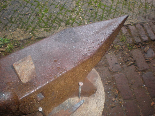

tu ai chanceux j'ai pris une photo a 11 h 00 ce matin de mon enclume qui est a l’abri de la pluie sous l’appentis de ma forge  Crying or Very sad
ici  l’humidité viens du sol mais aussi de l'air ambiant  ...
même a l'intérieur d'un atelier non chauffer voila le résultat
avant le grand bannissement  Question
 L'astreinte me réclame  Question
je ne veut pas être indiscret ...
