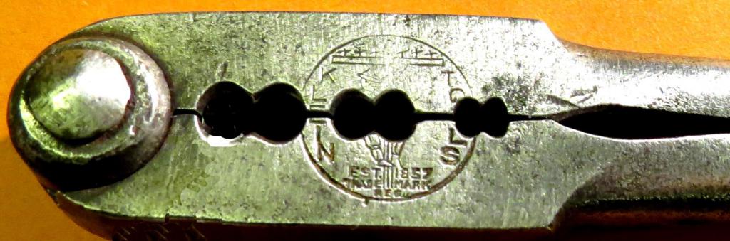

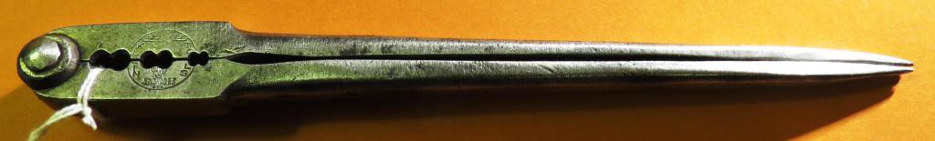

Voici un compas qui comporte de curieuses encoches doubles de tailles différentes. Cet instrument est marqué "Klein Tools". Cette maison existe toujours, elle n'a semble-t-il jamais fabriqué de compas, mais plutôt des outils pour le télégraphe, le téléphone ou l'électricité. Je me demande donc si ce compas n'était pas, à l'origine une sorte de pince (peut-être pour sertir des cosses) à qui un utilisateur à rendu les branches pointues.
Un visiteur de ce forum a-t-il des informations sur l'entreprise Klein et sur les outils qu'elle fabriquait il y a quelques décennies. L'idéal serait de trouver un ancien catalogue avec une pince ressemblant à ce compas.
Je peux me tromper et ce compas était peut-être fabriqué ainsi à l'origine, mais dans ce cas à quoi servaient ces encoches.
Merci pour vos réponses.

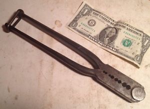

A mon avis c'est au départ une pince qui permet de rabouter par torsade des câbles électriques ou télégraphiques (suivant le type de torsade pour la faire bien propre il faut utiliser 2 pinces) qui a été transformée en compas.
Pinces semblables :

MessagePosté le: 08/12/2015 15:08:47    Sujet du message: IDENTIFIÉ : Pince transformée en compas Répondre en citant
Merci Michel, tes photos vont dans le même sens que ma supposition, on peut donc penser que ce compas était, au départ, une pince.
Messages: 9 605
MessagePosté le: 08/12/2015 19:30:27    Sujet du message: IDENTIFIÉ : Pince transformée en compas Répondre en citant
Dit en anglais 'linesman's splicing pliers'

MessagePosté le: 11/12/2015 17:41:16    Sujet du message: IDENTIFIÉ : Pince transformée en compas Répondre en citant
Merci à toi aussi Billman pour cette photo qui va de le même sens que mon hypothèse.
