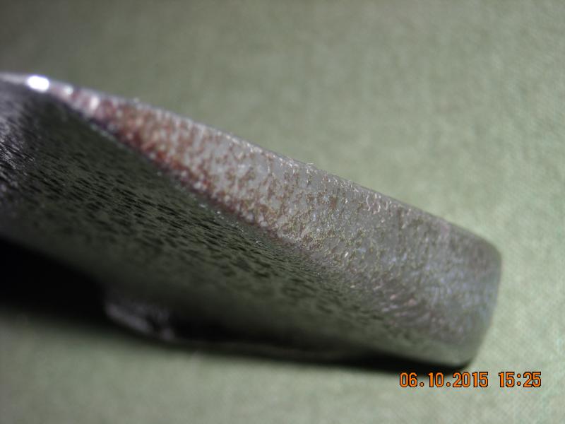

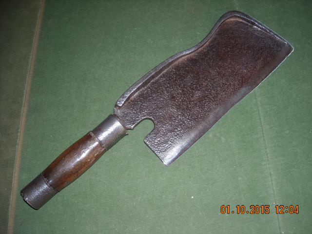

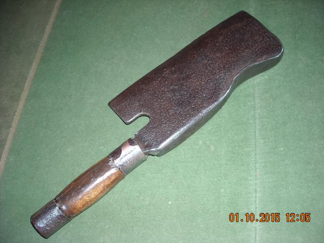

N° 749  de "mes trouvailles " au VM2014
poids : 1,7 kg
longueur :  40 cm   manche :15 cm + lame : 25 cm
hauteur lame : 11 cm
hauteur "rebord"  : 2,2 cm
épaisseur lame : 0,8 cm  (mesurée contre le rebord)
voir en bas de page :

Bonsoir à toutes & à tous,
Vraiment très original, ce retour ... pour l'usage, le cochoir fait des coches, je crois que la forme n’empêche pas de réaliser ces coches ... mais pourquoi faire un si complexe travail de forge? naguère on n'offrait ni ne faisait rien qui soit inutile, sauf en décoration bien sur ou là c'était exactement l'inverse (cf. : cadeaux de fiançailles, mariage, etc ...)

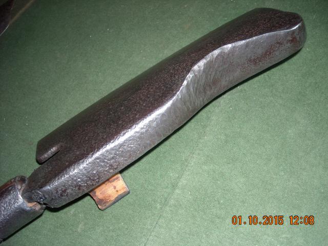

Pourquoi :
1) ce retour sur le dos du fer ? Ce pourrait être un renfort car dès la mise en forme, le fabricant savait que l'on allait taper dessus. Dans ce cas ce serait dès le départ prévu pour un usage de départoir !
2) un renfort sur l'avant de la lame, n'a pas de raison technique, je ne trouve pas d'autre hypothèse que d'imaginer un critère d'esthétique en prolongeant le renfort du dos !

Michel66, dans ton paragraphe 2, ce ne serait pas un cauchoir, mais un genre de hachoir de cuisine d'après le livre Les objets de la vie domestique p 236 objet du musée de Nancy
Si j'ai bien compris, Billman dit la même chose ?

Moi non plus je ne lis pas l'anglais, et ce que je pensais donc être un cochoir serait un couteau/couperet culinaire d'après "les objets de la vie domestique" du XVIème.
Mais on retrouve cette forme de lame, avec le renfort du dos, sur le catalogue Goldenberg 1929 comme un cochoir :
http://billhooks.co.uk/app/download/5779786771/The cochoir or cauchoire.pdf

Une telle diversité de forme, vise probablement un soucis décoratif, ou un soucis de démarquer différents modèles.
L'apparence plus que la difficulté de fabrication pourrait alors justifier un surcroit de prix.
Pourquoi cette encoche après le manche?
Pour l'outil de Paul, la trace d'un écrasement peut résulter d'un emploi inapproprié  sans rapport avec la fonction d'origine et la structure.

Pour l'encoche après le manche, je n'ai pas de réponse, mais je pense que ce doit être lié à un système de pose de l'outil sur un établi.

Je n'y connais rien, mais je suis intrigué par cet outil !
Ne pourrait-on pas imaginer l'utilisation suivante :
supposons que l'on veuille fendre un morceau de bois,
dans un premier temps, on porte un coup avec le centre de la lame,
le "retour", empêche la lame de s'enfoncer au-delà.
Ensuite, on positionne l'extrémité de la lame au centre de l'entaille et on frappe sur le dos de celle-ci avec un "marteau"...
le renfort en biseau joue alors le rôle d'un coin ... Question

Il me semble un cochoir - corps en fer forgé (seulement le tranchant en acier) - donc très doux, et facile à plier quand c'est mal usé, c'est à dire frappé au dos avec un marteau pour fendre le bois.... (Je suis en France, chez mon beau fils en 74, donc pas possible à consulter mes archives pour les images)....
Les deux viroles sont aussi témoignage d'un cochoir...
à voir aussi: [url:a32740e634=http://www.forum-outils-anciens.com/t6742-Cochoir-autrichienne-ou-allemande.htm]http://www.forum-outils-anciens.com/t6742-Cochoir-autrichienne-ou-allemande…[/url:a32740e634]
On dit que le cochoir sert à couper les encoches de cercles, mais je penses qu'il peut servir aussi pour doler les douelles, comme un doloire ou un coutre...
