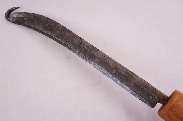

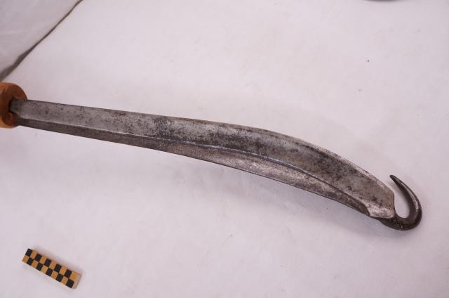

PostPosted: 15/03/2015 11:28:13    Post subject: un paroir pour costaud Reply with quote

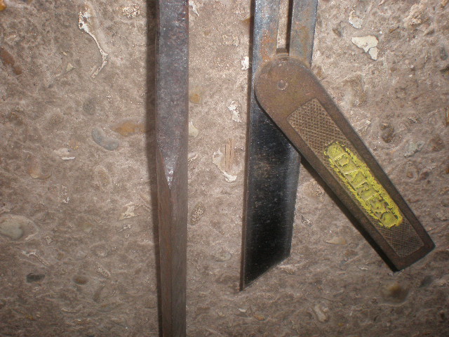

il vient de mon village il est très massif  et surtout il a un angle de coupe de 40° pour couper quoi Question

PostPosted: 15/03/2015 11:31:46    Post subject: un paroir pour costaud Reply with quote
Pour un travail de fente???
Posts: 6,128
PostPosted: 15/03/2015 13:38:39    Post subject: un paroir pour costaud Reply with quote
Ne serait-ce pas un paroir inachevé, la lame taillante devant encore être soudée ?
Posts: 7,926
PostPosted: 15/03/2015 15:52:46    Post subject: un paroir pour costaud Reply with quote
L'idée est séduisante, mais l'outil est emmanché et le crochet déjà en formé.
Posts: 5,050
PostPosted: 15/03/2015 16:04:02    Post subject: un paroir pour costaud Reply with quote
le manche je ai fait pour essayer Exclamation  utilisation difficile  Exclamation  le fer Servait dans une clôture pour tendre du file de fer  Exclamation  l'ancien propriétaire en avait un 2 em mais il ne le trouve pas pour l'instant l'outil a était affûter et a du servir...
Posts: 7,926
PostPosted: 15/03/2015 16:09:24    Post subject: un paroir pour costaud Reply with quote
Soyons clair, pour toi Rico62 l'outil est achevé et destiné à tendre les fils barbelés des clôtures. C'est bien ça?
Posts: 5,050
PostPosted: 15/03/2015 16:45:47    Post subject: un paroir pour costaud Reply with quote
NON PAS DU TOUT Exclamation  je faisait des démonstrations dans mon village d'adoption quand un villageois ma dit Exclamation  j'ai le même dans mon jardin il avait acheter une maison qui a était une ancienne boulangerie et avant la maison d'un sabotier de mémoire de villageois il ma ramener ce paroir et des  semelles  de galoche

Pour tailler les chevilles de charpente , à plat , dans un logement servant de gabarit ...
A rapprocher du sujet évoquant les jabloirs courts à téton .

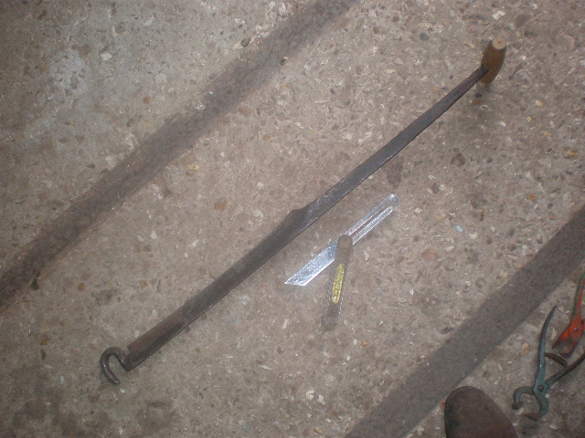

PostPosted: 24/03/2015 22:06:30    Post subject: un paroir pour costaud Reply with quote
bonsoir , les anglais utilisent des paroirs similaires ( lames droites )  peut etre à t'iol ete rapporter de par la bas .

Posts: 5,050
PostPosted: 25/03/2015 20:07:31    Post subject: un paroir pour costaud Reply with quote
bonsoir SYDEL les anglais utilisent des paroirs avec un décrochement au niveau du manche Exclamation  celui la est droit et j'en ai d'autre du même genre mais celui la c'est l'angle du tranchant qui me surprend  Question

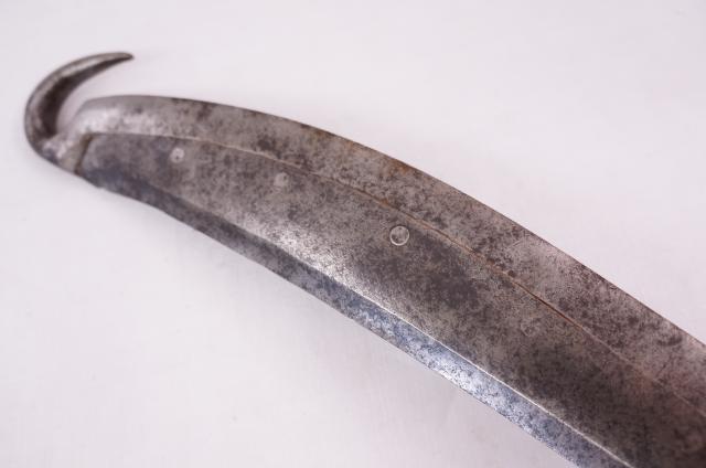

PostPosted: 26/03/2015 11:07:32    Post subject: un paroir pour costaud Reply with quote
Je penses que c'est un paroir bien usé - au fin de sa vie utile.... Il peut fendre le bois, mais ne plus le couper...
Posts: 10,288
PostPosted: 26/03/2015 11:10:08    Post subject: un paroir pour costaud Reply with quote

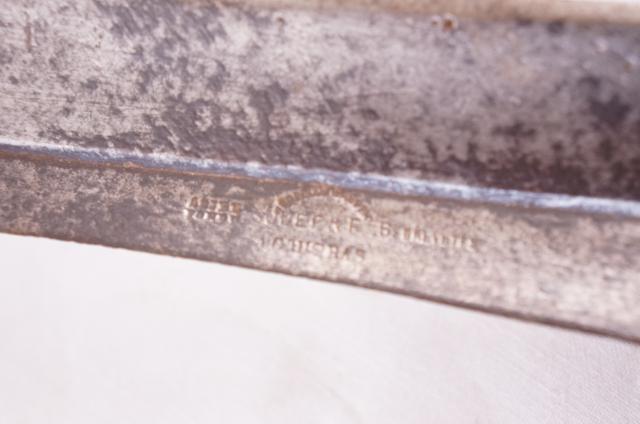

Je possède un paroir de sabotier français avec sa lame rivé au corps de l'outil - un méthode de fabrication, ou un réparation d'un outil bien usé.....

Je pense que c'est une méthode de fabrication .....breveté si j'en juge par celui ci dessous
comme celui ci Billman ?
je cite : "avec lame rapportée"

Oui, Jef - le même comme le tien... Bien merci...

il existe a ma connaissance trois type de paroir
le forger plein
a lame reporter riveter
a lame rapporter souder
