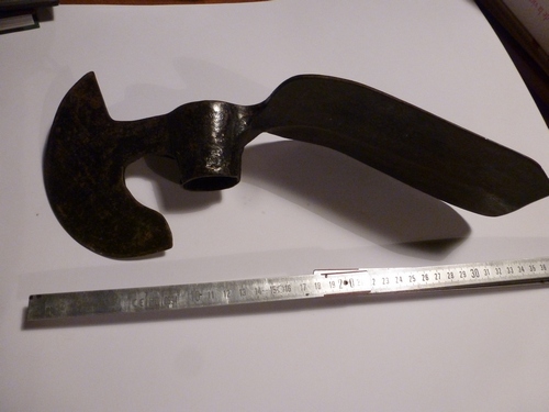

Outil originaire de la vallée de la Durance, le propriétaire n'a pas pu m'en dire plus
Pas de manche, pas de marques mais belle facture.
Je pense à un outil pour réaliser les canaux d'irrigations localement appelé "roubine"
L'outil est sensiblement plus léger qu'une houe . J'en déduis qu'il était adapté à une terre meuble, sinon sablonneuse (une sorte de serfouette géante, la hache à pré en plus).
Quelqu'un a-t-il déja vu quelque chose de semblable originaire du même endroit ?

Merci pour les réponses, comme déja expliqué, trop léger pour faire du terrassement donc la version "Houe taille pré" pour entretenir des rigoles convient tout à fait
J'aurais simplement aimé savoir si les cultures irriguées de la plaine de la Durance avaient engendré un type d'outil spécifique propre à ce territoire ?

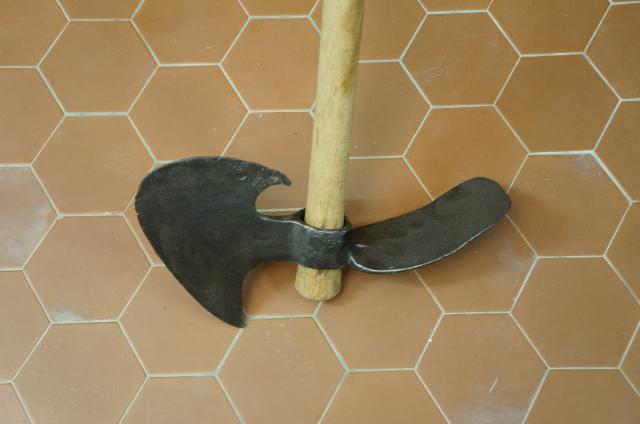

autre exemple de cette houe taille pré (localisation Lorraine) 1,6 kg houe tranchant 90 mm - hache tranchant 170
marquage illisible

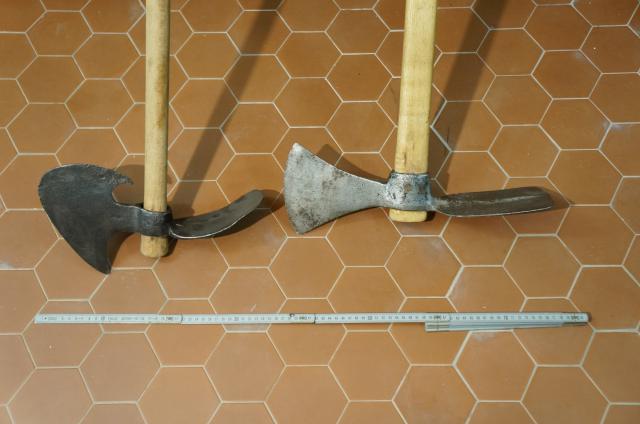

un autre modèle dont la partie opposée à la houe rappelle plus le taillant de la hache que le taillant du taille pré - longueur hors tout 400 mm - 2 kg - tranchant houe 120 mm -tranchant hache 170 mm

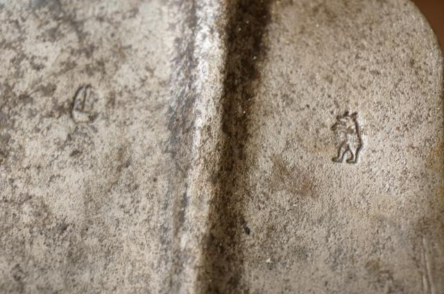

trouvé également en Lorraine. Le marquage, qui n'est pas un loursenbois, mais plutôt un l'ours sur fer, ne permet pas de préciser plus la région d'origine
