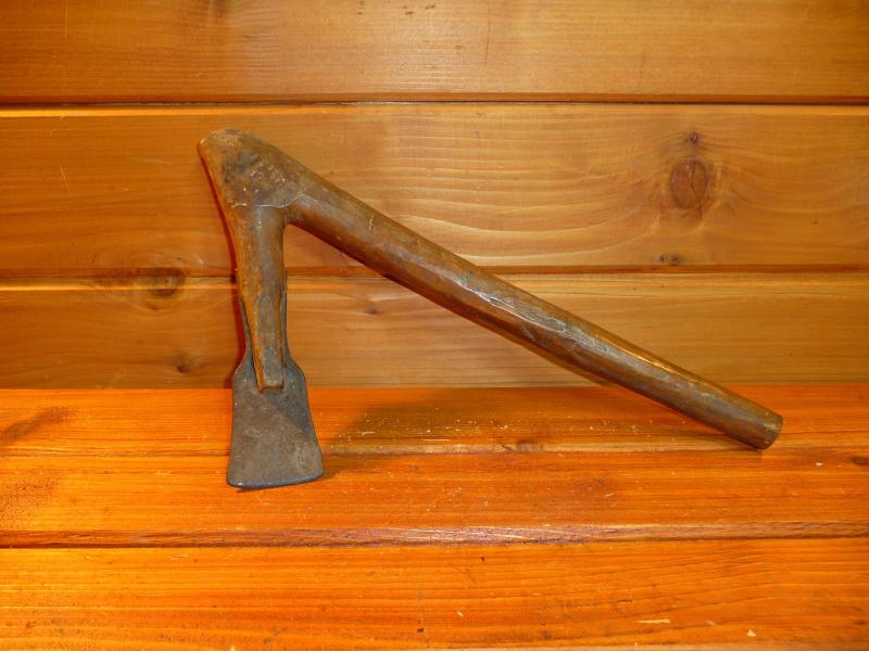

Une herminette actuellement en vente aux USA.
La date de fabrication n'est pas précise cependant. Par contre je ne crois pas qu'il y avait des herminettes en fer en Amérique du Nord au XVe siècle.
Gilles
PS Décrite comme une herminette mais emmanchée comme une hache ...
