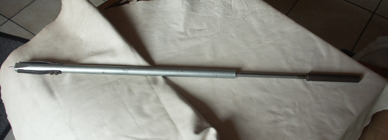

  :roll:    Bonjour à tous, Compte tenu de vos connaissances, qui sera le 1er à identifier cet outil et définir son utilisation?
Il est en acier, une marque frappée "D.R.G.M." semble indiquer qu'il est d'origine Allemande.
A l'introduction de la tige dans le fourreau, les deux parties d'extrémités s'écartent.
Sa longueur est de 260mm, son poids de 475g.
Dans l'attente,
Cordiales salutations. :lol:

MessagePosté le: 01/06/2013 21:08:53    Sujet du message: L'écarteur allemand est devenu un Enfonce clou de bottier Répondre en citant
J'ai une petit truc sur le meme systeme c'est pour retirer les roulements a aiguilles de la interieur d'une villebrequin de moteur.

Il s'agit d'un enfonce clou pour clouer les talons par l'intérieur des bottes. Quand le piston est avancé, mais moins que sur la photo, en laissant un vide au bout, on place la pointe à talonner entre les deux plaquettes montées sur ressort, ensuite on recule la tige et le clou est bloqué. On glisse l'outil dans la botte , on frappe sur le dessus qui s'enfonce en percutant le clou qui fixe le talon. Il m'a déjà bien servi. Le mien est plus long, je mesurerai lundi, à l'atelier
Regardez bien le cou qui dépasse à gauche

Merci GEPETTO pour cette info. J'ai de nouveau regardé de plus prés mon outil et il correspond parfaitement à la description que vous aves fait.
Cependant il me reste une autre question : quelle est la forme du clou à utiliser ? Quelle est la forme de sa tête ?
Bravo encore à tous pour vos connaissances encyclopédiques.

On utilise des pointes d'environ 22mm de long et 2 mm d'épaisseur, à tête ronde, dite tête d'homme. Il est possible d'utiliser d'autres pointes mais la tête plate risque de coincer dans les plaquettes ressorts ou la pointe peut se placer de travers et s'enfoncer obliquement.
Mon enfonce-clou mesure 50 cms fermé et n'a pas de marque de fabrication. On en vend encore.
