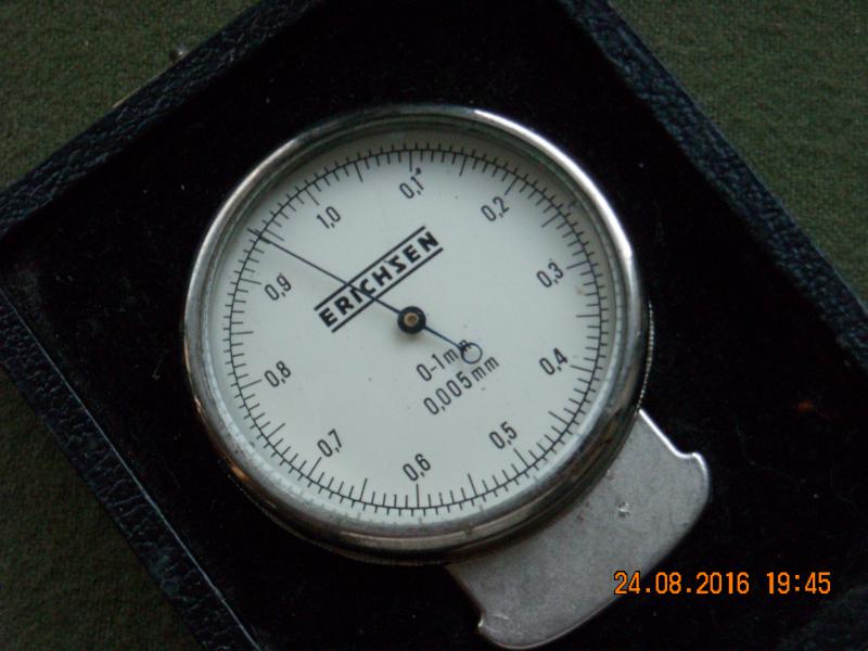

Que mesurait-on précisemment avec cet instrument ?

PostPosted: 07/03/2012 22:05:25    Post subject: Instrument de mesure au "micron" Reply with quote
https://www.google.fr/search?hl=&q=comparateur micrometre&sourceid=…
Comparateur micromètre utilisé en fabrications mécaniques de tout ordre.

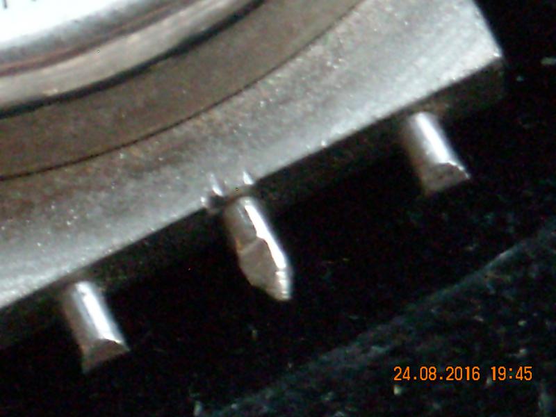

Bonsoir Bernard,
l'usage de celui-ci était très spécifique...
Je l'ai acheté au fils de son ancien utilisateur.
La forme des "pointes test" peut donner une indication...

Un comparateur, c'est toujours un comparateur et il n'a pas d'usage spécifique il a un niveau de précision.
C'est le support qui conditionne un usage spécifique.
Sur le modèle présenté, le palpeur va donner les variation de planéité entre les deux touches fixes après avoir mis le comparateur à 0 sur un étalon de référence absolument plat, ou éventuellement mesurer une épaisseur d'un élément posé sur l'étalon à la condition qu'il soit plus étroit que l'espacement entre les deux touches.

Provient peut être d'un montage de contrôle pour contrôler en fabrication une profondeur.

...bon, je vous livre ce qui m'a été dit !
Cet appareil servait à mesurer l'épaisseur ou le nombres de couches de peintures appliquées sur un "support", lors de contrôle de travaux sous traités ...
Il se tenait à la main, on effectuait un petit mouvement latéral de va et vient afin que les "couteaux" de référence entrent en contact avec la surface brute (avant peinture) et on lisait l'épaisseur effective ...
Pas question de facturer trois couches s'il n'y en avait que 2 ! Embarassed Wink

Je suis un peu sceptique car il existe depuis longtemps des appareils de mesure d'épaisseur de peinture, et pas besoin de passer d'une zone brute à une zone peinte pour connaître l'épaisseur

...en voici un autre, qui a reçu la même explication !
L'inconvénient majeur de ces appareils, est qu'ils étaient "destructeurs"!
Même si la mesure était faite avec soin et dans un coin peu exposé, il fallait faire une "retouche" !
C'est la raison pour laquelle ils ont été assez vite remplacés par un autre système...

J'ai vu un instrument à mesurer les couches de peinture (il y a 38 ans)
Il était composé d'une partie avec un grain d'orge (genre grain de trusquin) bien affuté en V à 90 degrés pour faire une rayure jusqu'au métal,
et une partie genre loupe compte fils pour voir le nombre de couches (subtiles différences de couleur entre la surface et la masse) et l'épaisseur.
Le grain d'orge à 90 degrés donne un sillon avec deux flancs à 45 degrés, donc la largeur d'un flanc est égale à la profondeur.
Je me sers actuellement de ce principe pour évaluer la profondeur d'un sillon en V (gravé à la main) dans une tôle mince de laiton avant pliage.
L'objet de ce fil me donne une idée de montage pour améliorer ma méthode de mesure.

Notice d'emploi du modèle Erichsen présenté par Spaa
https://www.erichsen.fr/10.TBF-233-333.pdf

Merci alebo95 pour le mode d'emploi.
Très utile pour moi, même si c'est de manière détournée (mesure de profondeur d'une rainure obtenue en gravure)
