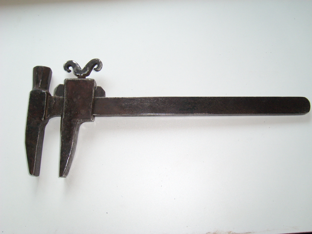

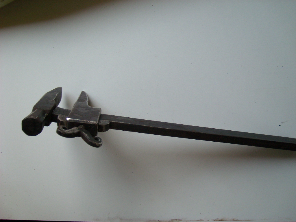

Curieuse "clé-marteau" ?
J'ai acheté quelques euros cet "outil fait main" par curiosité car je ne vois pas qu'elle est son utilité.
Il me semble qu'il s'agit d'une pièce exercice sans utilité précise, plutôt grossière ressemblant à un gros pied à coulisse sans graduation
J'ai également des difficultés à déterminer son mode de fabrication. L'oxycoupage parait peu probable car les stries sur la tranche des pièces sont très fines et en grande partie recouverte de calamine, ressemblant plus à des stries de métal étiré
Certaines parties sont forgées (partie faisant marteau, écrou papillon). Certaines surfaces ont été réalisées à la lime (traces de limage croisées)
Aucune partie n'est assemblée par soudure
Une mâchoire est mobile comme sur un pied à coulisse

PostPosted: 03/03/2012 18:10:31    Post subject: Curieuse Clé-marteau clé : réglable de charron Reply with quote
magnifique clef marteau forgee du genre que celle que l on avais avec la houe ou le butoir pour regler la largeur
des disque ou des pattes d oie

Posts: 11,212
PostPosted: 03/03/2012 18:43:45    Post subject: Curieuse Clé-marteau clé : réglable de charron Reply with quote
Excuses, mais je n'ai pas compris l'utilité de cet outil. Pourrais tu commenter et documenter avec des photos ?
houe, butoir, largeur des disques ? Tu parles de machine agricole ??
Posts: 10,383
PostPosted: 03/03/2012 19:51:26    Post subject: Curieuse Clé-marteau clé : réglable de charron Reply with quote
Dit en anglais 'plough hammer' cette forme de marteau-clé était utilisé à régler les charrues et autres machines agricoles dans les champs....
Comme ceux:
tamdem

PostPosted: 04/03/2012 12:44:18    Post subject: Curieuse Clé-marteau clé : réglable de charron Reply with quote
Jef je possède a peu prés la même clé , elle était la propriété d'un charron qui avait du la faire lui même et bien utile par son réglage car les essieux de charette avait rarement le même écrou.

PostPosted: 21/04/2012 18:22:54    Post subject: Curieuse Clé-marteau clé : réglable de charron Reply with quote
Dimensions : 370 mm x 140 mm
