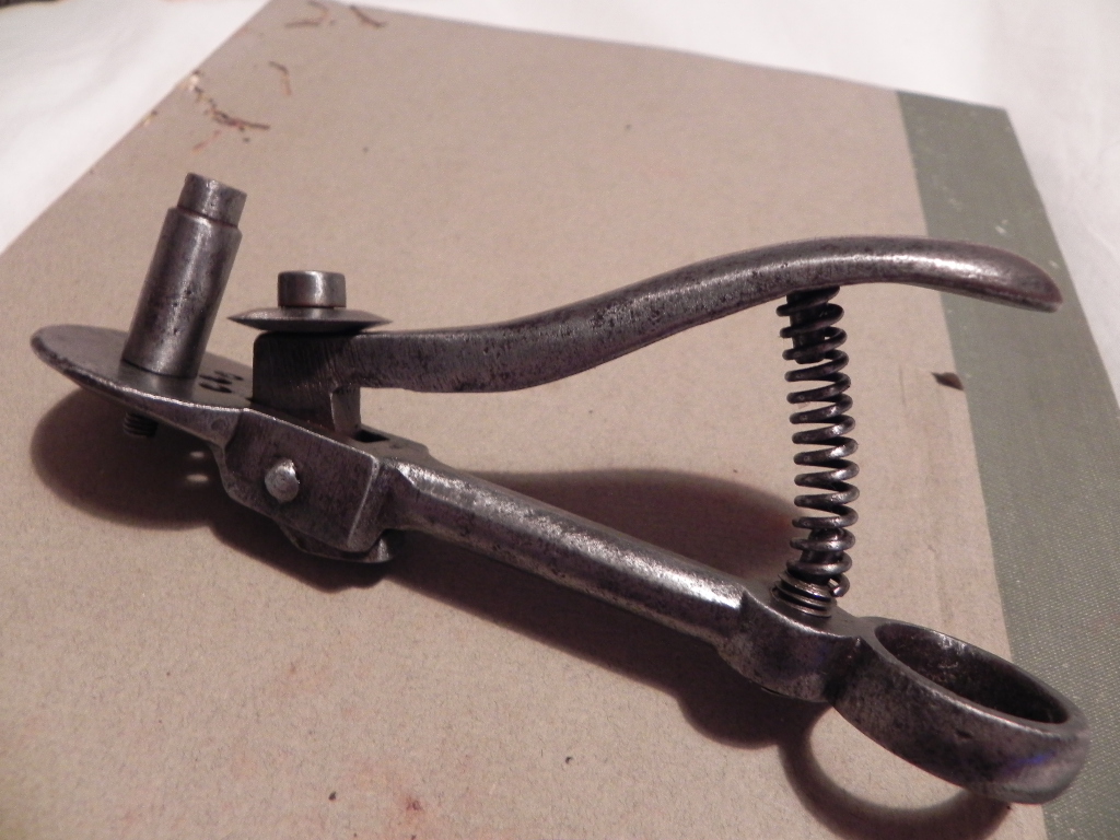

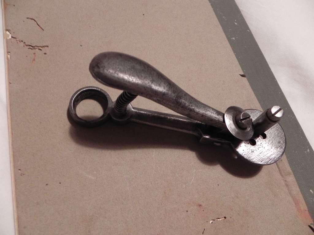

Certains l'on vu à Saint Nectaire cet été.Mais je n'ai pas découvert son utilisation Lg 150mm. Ø de molette 25 mm

Bonsoir.
J'imagine bien y placer un tube en cuivre et en découper quelques viroles.
spaa "exotique"
Guest
PostPosted: 30/12/2011 21:30:11    Post subject: coupe cartouche Reply with quote
...j'imagine la même chose, Michel !
on tiendrait fermement l'extrémité du tube à découper, enfilé sur le barreau d'acier, d'une main
et on glisserait un doigt de l'autre main dans l'anneau et on ferait tourner...

Pour tuyaux en verre - instrument de laboratoire???
Posts: 10,371
PostPosted: 30/12/2011 22:50:38    Post subject: coupe cartouche Reply with quote

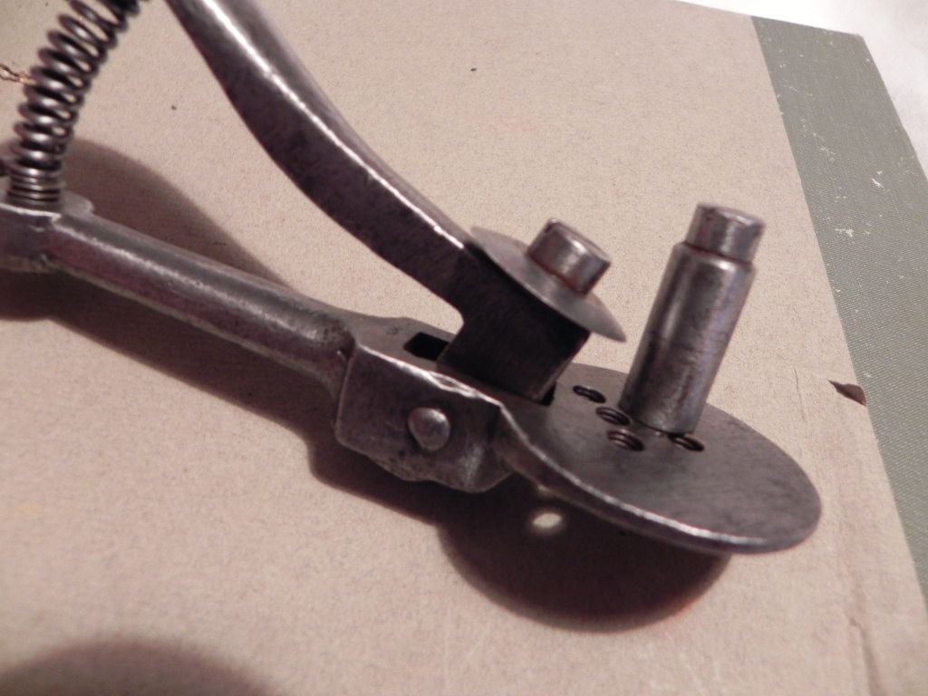

On retrouve les éléments pour tracer la coupe d'un tube perpendiculairement à l'axe, pas couper compte tenu de la force d'appui de la molette qui n'est que la puissance du ressort entre les branches, autrement dit pas grand chose, on remarque deux particularité : plusieurs percements tarauder qui doivent permettre le positionnement des guides de tubes de différents diamètres, et l'anneau sur une des branches de la pince qui semble fait pour contenir un tube, ces éléments me font pencher vers l'hypothèse de Billman pour un coupe tubes en verre, pour faire une coupe bien droite et perpendiculaire par exemple sur les tubes éprouvettes ?
Posts: 8,004
PostPosted: 31/12/2011 14:19:18    Post subject: coupe cartouche Reply with quote
Pas convaincu par un usage verrier…
Mais je partage l'analyse de Michel66; faible effort et possibilité de différents réglages.
Je penche pour un matériaux souple, tel un tube de caoutchouc dont on voudrait faire des tranches fines.
Pour quel usage… aucune idée!

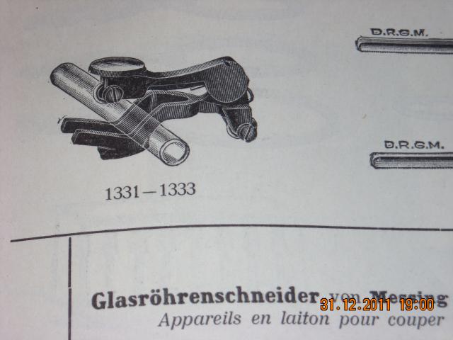

...image trouvée dans le catalogue "Kensberg & Ulbrich" acheté aujourd'hui au "V.M."
Joined: 23 Aug 2011
Posts: 1,993
PostPosted: 31/12/2011 20:54:25    Post subject: coupe cartouche Reply with quote
mon idee viens de la
Posts: 8,004
PostPosted: 31/12/2011 22:22:29    Post subject: coupe cartouche Reply with quote
Comme l'indique la légende, "un modèle parfait"…
Ton idée me semble bonne, jacqumul.

L'utilisation de l'outil pour couper l'extrémité d'un tube ne fait aucun doute. Mais ce qui me gène par rapport au coupe cartouche , c'est les différents réglages liés à l'épaisseur à couper(trous filetés) . Les cartouches ne devaient pas avoir d'épaisseurs de carton si différentes .

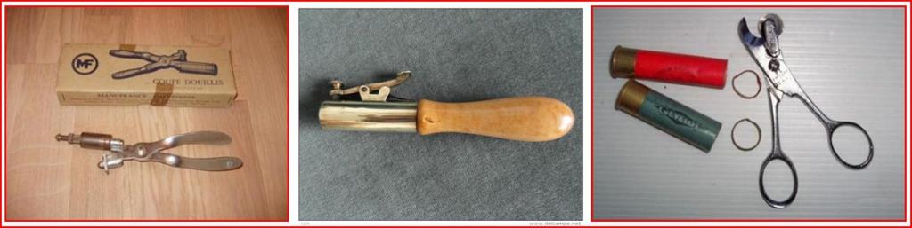

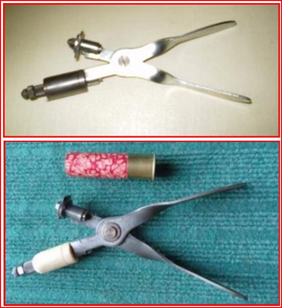

Perso, je pense comme jacqumul, que c'est un coupe cartouche (ou coupe douille) sur lequel on peut changer le cylindre guide en fonction du calibre. Les différents taraudages devraient être repéré pour positionner les cylindres guides en fonction de leur diamètre et conserver ainsi une pression identique de la molette.
Les formes de coupe cartouche sont plurielles :
Ci-dessous une forme en pince de chez Manufrance proche de l'objet à identifier :
- http://www.naturabuy.fr/coupe-cartouches-item-51991.html
- http://www.naturabuy.fr/Coupe-cartouche-Manufrance-calibre-12-item-1201589.…
