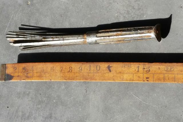

Je soumet à votre sagacité ce petit objet récupéré au musée et dont j'ignore la provenance.
C'est un ensemble de lamelles métalliques, enserrées dans un tube lui-même en métal.
Le côté tube semble être martelé, le côté balai est bien usé, en biseau.
Il semblerait, vu la dureté des lamelles, qu'on ne puisse l'utiliser pour nettoyer, mais qu'il est pu servir à freiner quelque chose.
On tapait peut-être sur le côté maté du "manche" pour le coincer quelque part (utilisation en frein).
Quelqu'un aurait-il une idée ?
Merci et bon dimanche patrimonial.

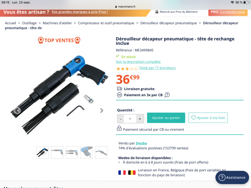

Un genre de grenailleuse à aiguilles de grande dimension
https://sonats-et.com/stressonic-traitement-mecanique-par-impacts/
http://shockform.com/fr/work/spiker-grenaillage-aiguilles/
Posts: 8,338
PostPosted: 22/09/2019 23:37:51    Post subject: Quel est cet objet ? Reply with quote
Plutôt ce genre de pistolet à air comprimé.
Posts: 11,335
PostPosted: 23/09/2019 08:18:48    Post subject: Quel est cet objet ? Reply with quote
Exactement, Floyd.
Sans la bonne désignation, je n’arrivais pas à trouver de photo.
Ici, avec une tête de rechange.
Et je découvre que ce n’est pas aussi cher que je le pensais si on a déjà un compresseur.

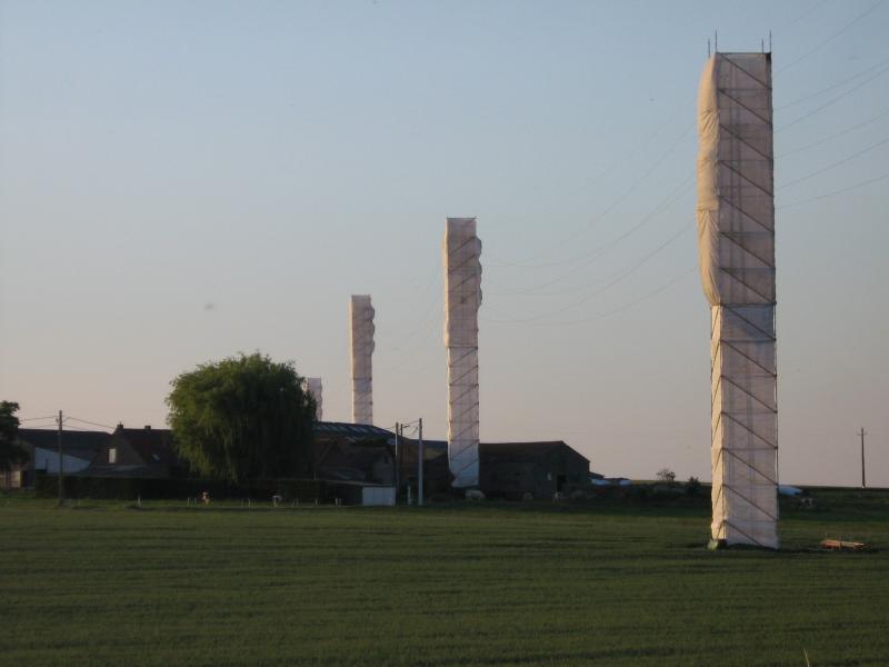

bonjour , j'ai vu  cet outil a l'oeuvre pour enlever les differentes couches de peintures a bases de plomb ,et remplacées par de la 2 composantes
              ici une photo de la ferme

Simplement, le fait que ce soient des lames et non des aiguilles et que celles-ci soient jointives à la base ne me semble pas être les aiguilles que l'on voit sur les modèles présenté sur le net.
Cependant, même si j'ai un doute, je ne rejette pas cette idée qui correspondrait, en effet, à un tel outil. L'objet en question, en bon état et non maté, pourrait se fixer sur un type de pistolet et être interchangeable.
