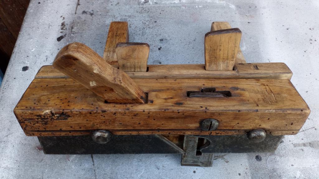

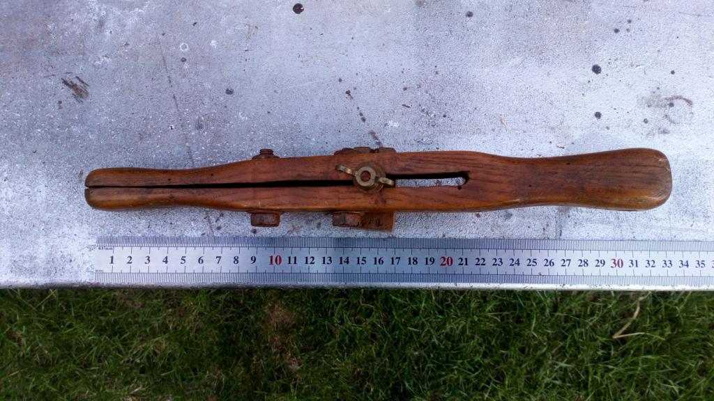

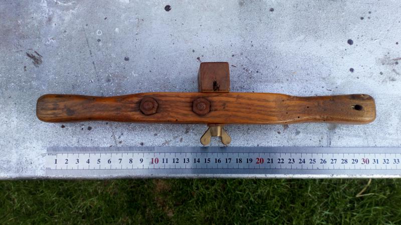

Outil bois??
Rabot Bouvet
Famille rabot?

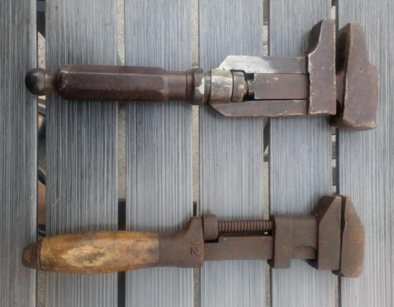

Différente pince:

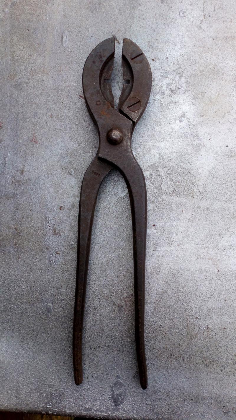

Pince coupante pour tuyau plomb

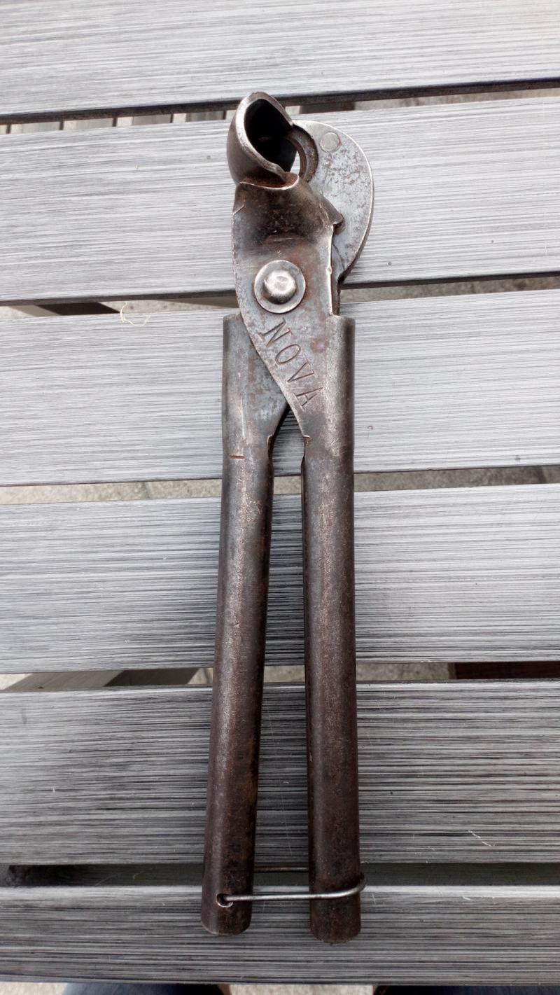

Pince coupante ?

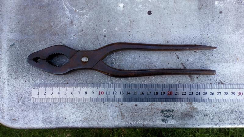

Pince ?
Cle a molette ?
Je vous remercie pour votre aide  Okay

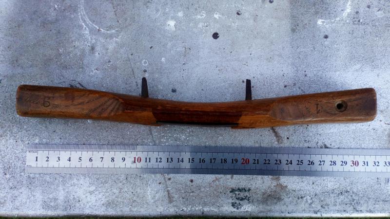

On voit, mais des photos de taille un peu supérieure serait les bienvenues, surtout que je n’arrive pas à ouvrir la première.....tarabiscot apparemment sans fer.

La pince coupante, est un grand classique; une pince à cintrer les (anciens) conduits pour fils électriques.

Tarabiscot sans son fer
Bouvet mâle à approfondir – tige carrées à clavettes – descente à T – languette fer

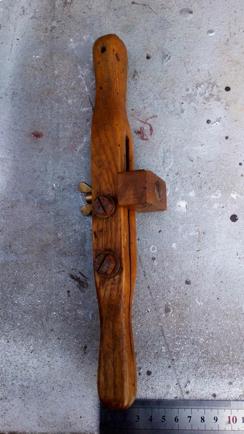

Wastringue ou racloir suivant l'angle du fer
Pince à cintrer les tubes bergman
Pince à gaz
Demi clé anglaise

a quoi ressemble le fer du tarabiscot et peut -on le trouver?
Posts: 5,299
PostPosted: 29/08/2019 21:40:07    Post subject: aide identification Reply with quote
Le bouvet aurait perdu son fer et sa descente semble amputée de sa semelle ...
Posts: 10,445
PostPosted: 29/08/2019 21:40:38    Post subject: aide identification Reply with quote
https://www.systemed.fr/fiches-bricolage/fabriquer-tarabiscot,357.html
Posts: 5,299
PostPosted: 29/08/2019 21:47:36    Post subject: aide identification Reply with quote
YOU TUBE : L'gosseux d'bois épisode 37 TARABISCOT
avé l'asseng , celui de là-bas ....
