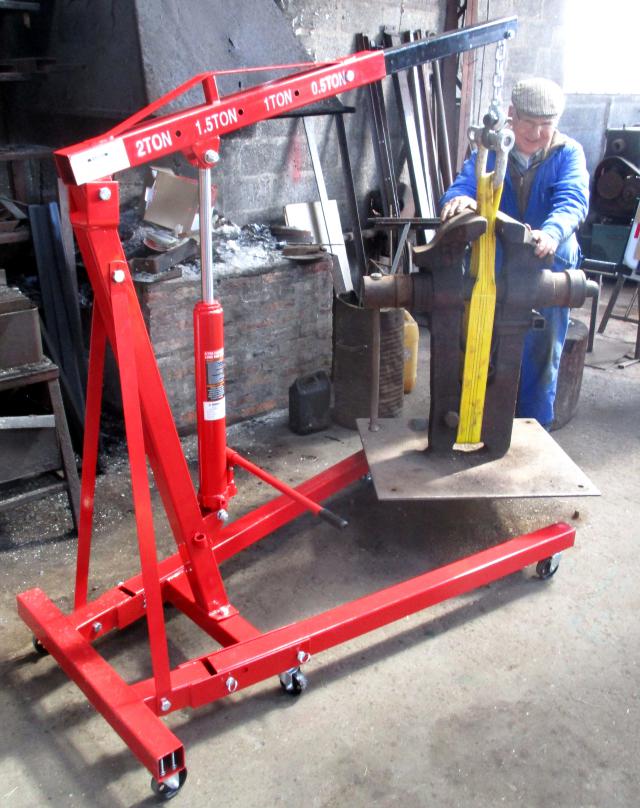

voila un étau à chaud de 245 kilos

PostPosted: 10/07/2019 20:40:55    Post subject: recherche sur l'histoire des etaux Reply with quote
trouvé dans une vieille grange ou il a passé 1/2 siècle
avant cette grange il a eu une autre vie probablement dans l industrie mais je ne sais pas ou

OK Magic c'est sur qu'il est beau (c'est beau quand c'est gros) en plus il est plus lourd que mon enclume!!Mais il est  19ième peu probablement 18iéme mais pas avant
au 18ieme le diderot y dit que les étaux sont constitués des deux mors articulés par une liaison pivot comme tous les étaux de frogerons taillandier serrurier ect.. et qu'il y a une vis pour assurer le serrage. OK
mais avant? comment c'était fait?
et encore avant?
sinon le U de serrage à droite c'est pour maintenir le ressort?
et en bas il est soudé sur la plaque? soudure à l'arc? c'est datable ça?

Le principe d'une vis filetée qui rapproche deux mâchoires pour mettre en pression un objet placé entre les mâchoires, existe depuis l'antiquité avec par exemple les pressoirs à vins.
L'étau de forge c'est en gros le même concept que le pressoir à vin mais en plus petit.
Donc j'ai l impression que tu te complique la vie en cherchant un concept d’étau qui n'existe pas.
Quand aux peintures et autres gravures, elles coutaient chères à produire donc ceux qui étaient ainsi représentés étaient plutôt des nobles qui avaient les moyens de se payer un artiste
pas grand monde n'allait investir de l'argent pour représenter un ouvrier au travail d’où le manque de représentation d'étau en gravure ou peinture
concernant le gros étau, le U sert a maintenir le ressort et l étau est soudé à l'arc sur une plaque
quand l’étau a t il été soudé sur sa plaque ? je n'en sais rien, probablement il y a quelques dizaines d'année
Mais pourquoi c'est important de savoir quand cette plaque a été soudée à l’étau ?
Le gros étau est effectivement probablement 19eme mais pas plus ancien. La plaque semble être plus récente donc aurait rejoint l'étau au 20eme.
