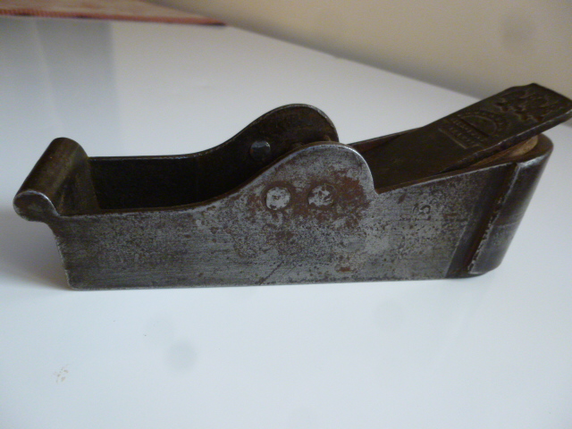

A titre d'informations, je cherche des photos de rabots en fer avec blocage interne en bois parce que je vois parfois des pièces métalliques en brocante, sans la partie bois, qui me font penser à des rabots dont  l'intérieur a été perdu.
Merci d'avance.

Si rabots métal ancien, voir photos du rabot 85
http://www.forum-outils-anciens.com/t13990-Chine-54-2019.htm?start=75
http://www.forum-outils-anciens.com/t12033-Petit-rabot-en-fer.htm?q=luthier…

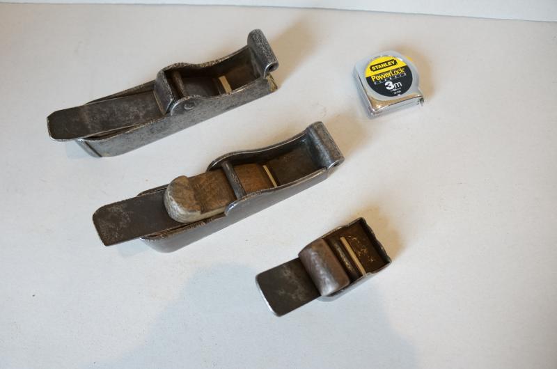

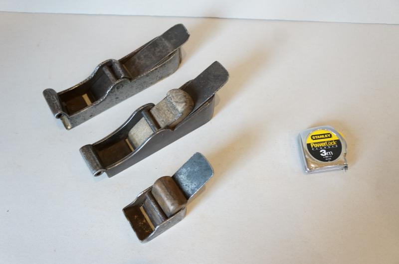

Voici les petits rabots en plaques de fer brasées à coin bois de ma collection.
Ce sont, pour moi, des outils bien mystérieux :
·         Les différentes attributions à un métier ne me convainquent pas et elles ne sont jamais justifiées : on les trouve présentés comme rabot de luthier, de sabotier, de vannier voire de berger…
·         Les datations de ces rabots varient du XVIe au XIXe sans que ces datations ne soient justifiées et sans que l’on puisse trouver une logique dans ces datations (hormis le fait qu’un rabot du XVIe se vendra plus cher qu’un rabot du XIXe !). Il est vrai qu’un des plus anciens rabots connus est un rabot de ce type daté 1579 (c’est celui du Musée Le Secq des Tournelles). Certains, par contre, paraissent très récents : début XXe ?
·         Enfin beaucoup semblent provenir des Pyrénées ou du piémont pyrénéen. Mais je ne sais s’il s’agit d’un hasard ou d’une réalité.
Si quelqu’un a des idées sur l’un ou l’autre des points qui me tarabustent, ses lumières seront les bienvenues !

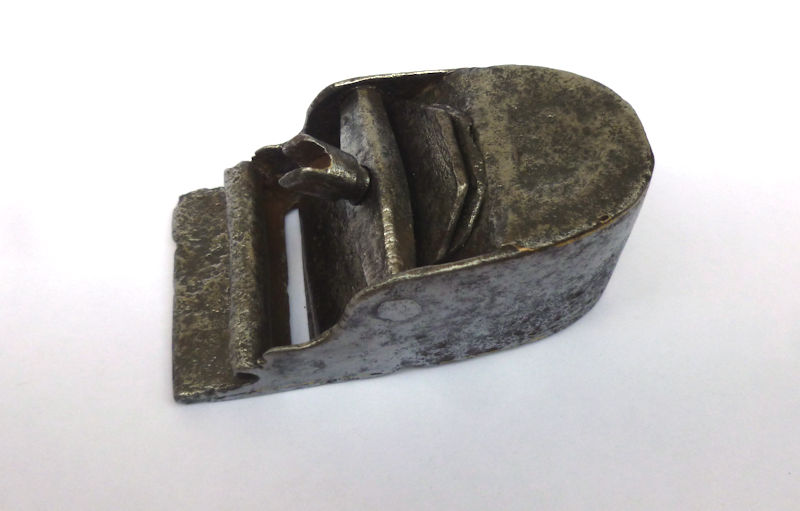

Un autre type de rabot en plaques de fer brasées avec « capot arrière », blocage du fer par vis d’appui. Celui-ci parait ancien, antérieur à 1800, mais c’est peut-être parce que, conservé dans de mauvaises conditions, le fer est très corrodé. Enfin il y a un contre-fer, chose rarissime : c’est le seul rabot en plaques de fer que je connaisse avec un contre-fer. Si le contre-fer était d’origine, cela poserait d’autres problèmes de datation…
Jean-Claude / jc-outil

Je ne saurais dater ces rabots, mais j’ai quand même le sentiment que ceux qui ont un bord ciselé comme celui en bas à gauche et les deux à droite sont plus anciens que les autres en vertu du principe que plus on avance dans le temps, plus les formes se simplifient.
Mais, je me trompe peut-être !
Concernant l’origine des rabots métalliques, certains comme le mien (voir lien ci-dessus), et plusieurs d’un autre collectionneur vosgien viennent, sans aucun doute, de la région de Mirecourt Vosges centre de lutherie depuis le XVII ème siècle.
Contrairement à ceux que tu présentes, jc-outil, mon rabot a un coin en fer. Est-ce fréquent ?

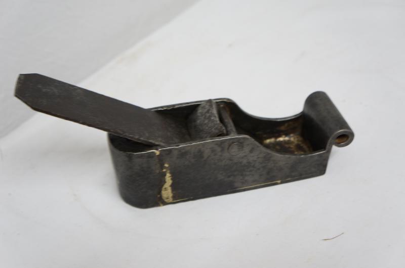

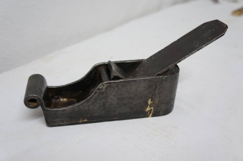

Voici d'autres rabots métal tous originaires de Mirecourt Vosges, et je rappelle que Mirecourt est un centre de lutherie et archetterie depuis le XVII ème
trois assemblage soudé de taille différente dont un avec coin métallique, et un avec fer à dents
et ce quatrième qui est coulé (ou moulé), coin métalliques
et évidemment tous, lit en bois
Pour regrouper, je rajoute le mien qui provient également de Mirecourt

Jef, pour la datation je ne pense pas que le critère de décoration soit pertinent : on pourrait multiplier les contre-exemples : rabots très anciens très simples, ou rabots récents (de la fin du XIXe ou du début du XXe) très décorés.
Oui, indiscutablement certains des rabots en tôles pliées et brasées sont des outils de luthier : le tien pourrait en être un. Mais c’est surtout les plus « rustiques » qui me posent problème.
Je me demande aussi si ce type de rabot n’était pas muni systématiquement d’une partie en bois sur lequel appuie le fer, car sans cette pièce il est très difficile de régler la sortie du fer.
Le coin en fer est rare mais pas exceptionnel ; c’est  souvent un morceau de tôle plié, très rarement un coin massif comme le tien.

Je n'avais pas vu le dernier message: oui ceux-là pourraient bien être des outils de luthier.
