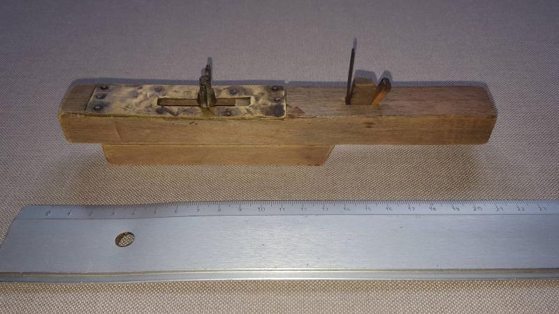

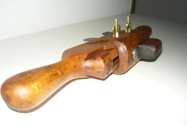

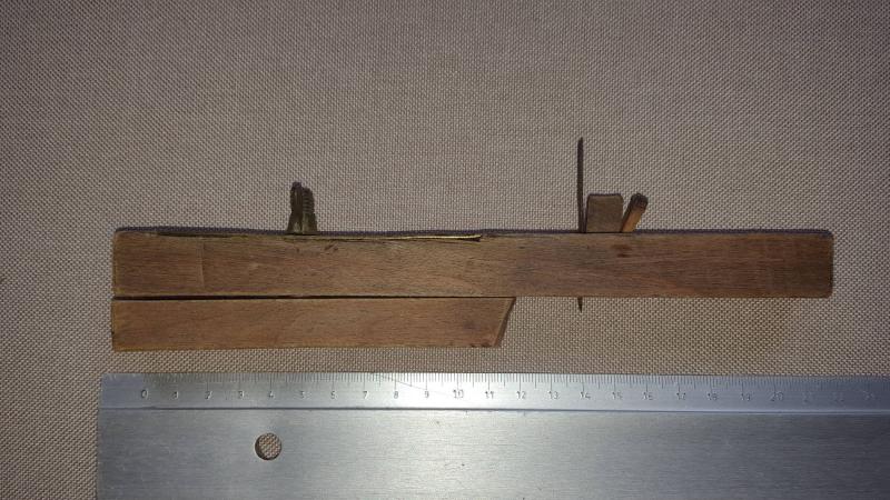

J'ai trouvé ce petit outils de 21 cm de long vraisemblablement fait maison qui ressemble à un trusquin.
La partie inférieure glisse sous la partie supérieure et peut être bloquée avec une vis papillon.
Une petite lame est bloquée avec un coin comme un fer de rabot.

C'est un tarabiscot

Ce qui est bizarre, c'est la lame. Un tarabiscot sert en général à pousser des moulures, alors la lame devrait plutôt être parallèle à la longueur de l'outil, avec un coin adéquat. Fer et coin ne sont peut-être pas d'origine, à moins que ce ne soit un trusquin, mais monté comme un tarabiscot.

Idem Pierre.

La lame peut se monter dans le bon sens.
Posts: 11,056
PostPosted: 30/05/2019 22:25:22    Post subject: tarabiscot fait maison Reply with quote
Donc, c’est un tarabiscot.

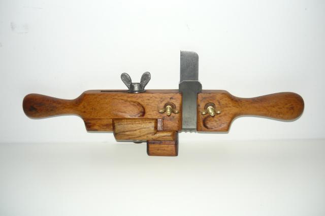

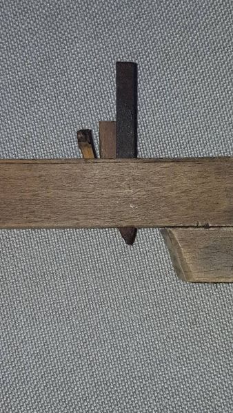

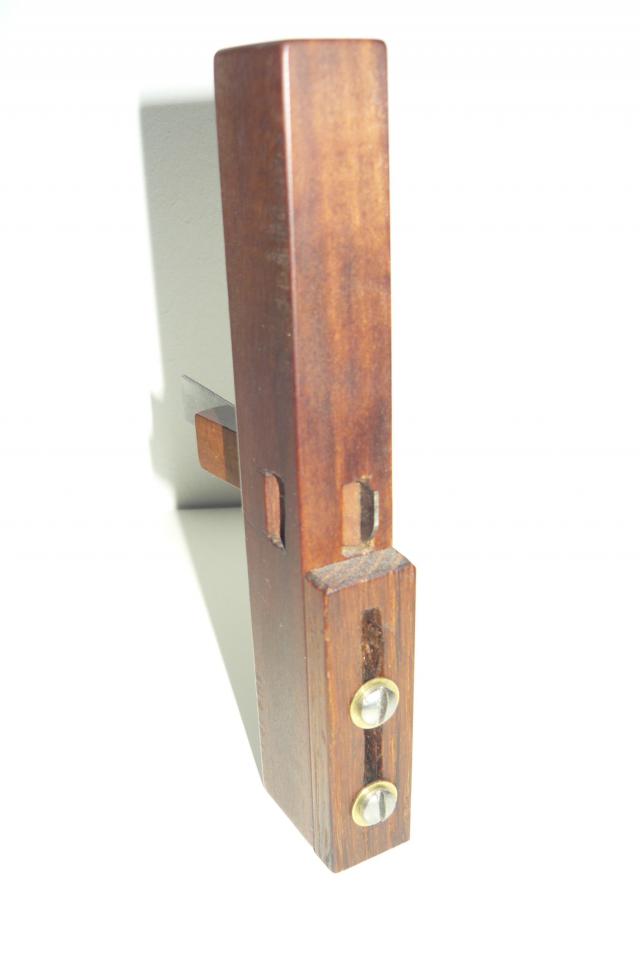

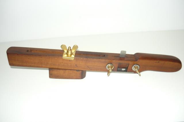

Pour faire suite , quelques modèles de tarabiscot .
le 1er fabrication d'atelier en citronnier et palissandre :le guide et réversible et permet de travailler des parties droites et des courbes .

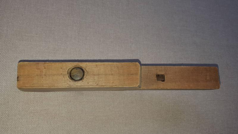

le second petit tarabiscot : le fer et un bout de lame de scie à métaux
Un de fabricant marqué Chatelain

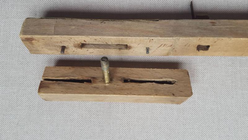

et le dernier d'atelier avec empreinte pour les doigts , le fer est serré par 2 platines métalliques , et le guide coulisse sur queue d'aronde
le guide

Superbe pièce ce dernier tarabiscoté.

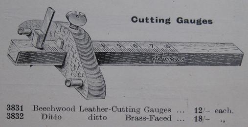

Si la lame était dans le bon sense dans l'image de l'origine, c'est peut-être un 'cutting gauge'???
Posts: 10,379
PostPosted: 01/07/2019 18:18:23    Post subject: tarabiscot fait maison Reply with quote

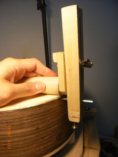

Même qu'un 'purfling cutter' de luthier...
