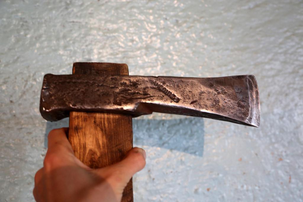

J'ai découvert le travail de Mr Joseph Marconnes (1916-2006) dans un village voisin du mien, à Sanssac-l'Église (Haute-Loire, Auvergne). La famille débarrassait la forge et grâce à eux j'ai pu y récupérer quelques outils. Je les ai trouvés de bonne facture sans pour autant être un grand spécialiste. Je ne suis pas collectionneur et me sers des haches Marconnes pour équarrir des troncs. Je trouve intéressant de recenser son travail.
Quelques outils. Si vous en connaissez les noms et l'usage ça m'intéresse, en particulier pour la hache à fendre en forme de coin, je n'avais encore jamais rencontré cette forme.

De belles photos, de beaux outils.
Pour tes haches, de haut en bas je dirai sans garantie, les dimensions, poids et longueur des manches pouvant contredire l'identification:
- cognée
- merlin
- hache à blanchir
- hache bûcheronne

Svp, numéroter les photos ou mieux, chaque outil, c’est plus simple pour répondre, et le mettre en taille supérieure (voir tutoriel)
En partant du bas vers le haut :
- Serre joint
- 2 ruines et un boutoir de sabotier
- une herminette
- tarière, amorçoir, cuillère de sabotier

Excellente démarche, cet inventaire est prometteur.Le merlin, oui très utile pour faire les quartiers nécessaires (en particulier) pour la fabrication des bardeaux. Mais le départoir, s'il est gros et solide permet aussi de fendre les billons.

Le merlin m'intrigue toujours, le fer est long et fin. Ça m'intéresse ce que tu dis Floyd, un ami bucheron m'a dit que vu sa forme elle devait servir pour faire des douelles, en frappant sur le fer comme un coin. qu'en dites vous ? En tout cas l'arrière du fer présente des marques de frappe.
Sur a deuxième et troisième photo, l'œil de la hache est asymétrique (hache de droitier), mais a quand même deux biseaux. Je m'en sers pour équarrir mais elle ne me permet pas de finir aussi bien qu'avec une doloire, son usage me paraît un peu intermédiaire.
J'aime bien le serre-joint. Si vous avez des docs concernant l'utilisation des ruines et du boutoir de sabotier, je suis preneur.

Je doute que ce soit pour faire des douelles, pas assez large à mon avis.
Pour faire des douelles correctes, l’outil pour fendre doit être plus large que la douelle ( départoir), ce qui n’est pas le cas de cet outil.

Peut être une hache à fendre au sol ? Ou simplement un merlin pour fendre des longueurs importantes ?

Le merlin peut aussi servir à enfoncer des coins métalliques, il est donc marqué par ces frappes.
Effilé, oui pour entrer plus facilement et séparer les quartiers.
Personnellement, je m'en servais pour détailler les billons par trop gros ni trop résistants. Un gain de temps par rapport à l'usage d'un coin, un seul outil, au lieu d'une masse et d'un  ou deux coins.
