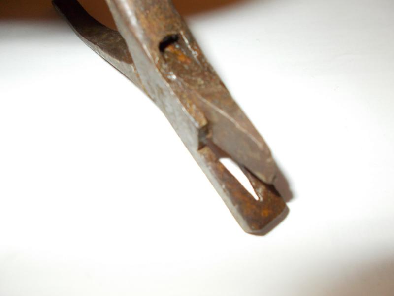

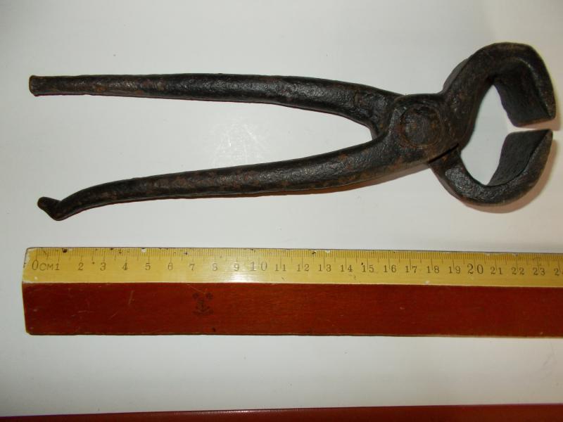

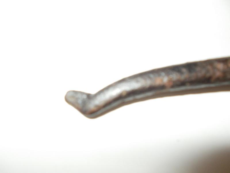

Bonjour, J'ai récupéré cette tenaille, ce qui m’intrigue c'est le petit levier qui ce trouve au bout d'une des branches. merci de m'éclairer.
Cette pince devait servir d'emporte-pièce mais pourquoi ?

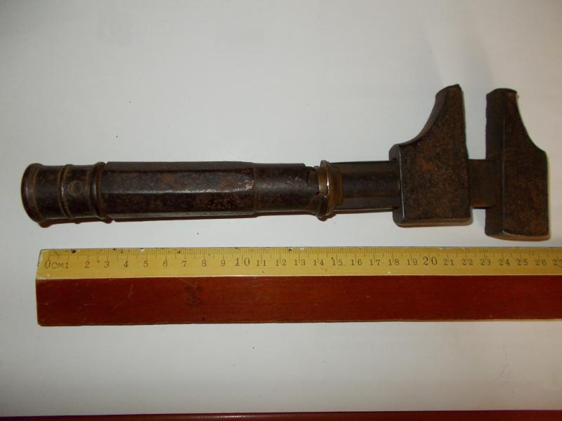

Curieuse clé à molette, la molette se trouve dans le manche et la tête à vraiment la forme d'un marteau.
Quel utilité ? pour qui ?
Je vous remercie pour vos lumières (pour un électricien c'est un comble)

Habituellement les clés à molette, présentent deux becs.
On peut supposer une double ablation pour créer un mauvais marteau.
Quant à la paire de tenailles, qui semble un travail de forgeron, elle a du être utilisée et déformée par un long usage.

Un outil par dossier, c'est mieux et cela permet une fois identifié de donner un titre qui facilite les recherches en archives; en conséquence je ne répondrai que sur le premier outil de la demande d'identification.
La "tenaille" présentée est une tricoise à déférer de maréchal-ferrant :

Les clés à molettes anglais et americaines souvent possedent un tête de marteau - bien utilisé dans les fermes, et souvent dans les champs pour ajuster les charrues....

La pince a emporter, j'ai une similaire pour couper des troues pour boutons dans la cuir?
Posts: 6,234
PostPosted: 31/03/2019 16:20:12    Post subject: Pince à cranter Reply with quote
Non, Fer, c'est une pince à cranter, notamment pour fabriquer les patrons en carton, par exemple pour les couturières. J'en ai une pour cranter des patrons de sacs, occasionnellement.

Merci Michel66 pour l'identification de la tricoise, j'ai hésité parce que j'ai bien une tricoise mais elle est beaucoup plus grosse et il ni a pas de repoussoir.

Non, pas de couturière pour le cuir. Soit pour la couturière, soit pour le cuir, pour cranter des patrons en carton. Mais, elle a sans doute d'autres utilités.

PostPosted: 01/04/2019 11:57:09    Post subject: Tenaille de forgeron, pince et clé à molette Reply with quote
Outil de fermier pour les oreilles de betail...
Dit 'livestock ear marker'

PostPosted: 01/04/2019 14:14:47    Post subject: Tenaille de forgeron, pince et clé à molette Reply with quote
Encore un outil à usages multiples et il est difficile de différencier les modèles par rapport à leurs utilités.

La plupart des pinces à cranter sont affublées d'un gros ressort, mais d'autres ont un ressort comme celui des pinces médicales.

Conclusion : Outil à cranter le cuir des oreilles du bétail  Very Happy
