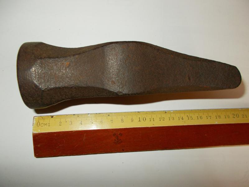

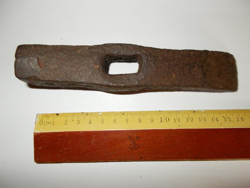

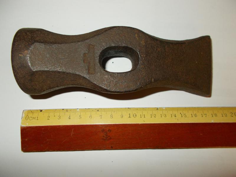

Bonjour, Je possède ces deux marteaux, quel fonction avaient ils? et pour quel métier? merci pour vos réponses.
Remarque:
Ils ne proviennent pas du même endroit.

le 1er tétu de maçon
Le 2eme marteau à garnir.

Merci raymond38 pour ton aide, mais tu sais je ne suis pas un spécialiste du marteau,
le deuxième: marteau à garnir quoi ? et pour qui ?

Pour le second marteau, proche du marteau à garnir de chaudronnier, comme identifié par raymond38, mais aussi assez proche de la ½ masse et de la masse de ferblantier d'apès le catalogue de Faynot !

Bonjour Possédant des marteaux rivoirs de différentes dimensions, je pencherais plutôt pour un marteau de travail des métaux car il me semble court. Mes marteaux ont une panne légèrement plus longue, à mon avis.
Pour info pour Louis mario, le rivoir sert à marteler les coutures, les bords des cuirs, et à riveter. Il est surtout utilisé par les harnacheurs.

La question est bonne, je ne sais pas trop y répondre : pourquoi le terme "à garnir" ?
Apparemment, mais sans aucune certitude, ce type de marteau servait à fixer les garnitures sur les anciennes voitures avec carrosserie bois ( capitonnage ? Ou ?)
Si quelqu’un a plus d’élement.....

Si je suis les planches du catalogue Faynot il s'agirait donc de la demi-masse de ferblantier car il pèse 2.00KG.

Le marteau de zingueur (même forme mais 8 fois moins gros) est également appelé marteau à garnir, il sert, en autre, à battre les collets pour les moignons de gouttière.
pour ce qui est de garnir, je n'en sait pas plus que Jef

Je reviens sur les marteaux à garnir tete ronde.
Le plus petit pèse 75 gr avec une tete de 16 mm.
Le plus gros ........8000 gr..................de 88 mm

Pour le 1er , on ne voit pas bien si il possède un vé en concave  sur toute la hauteur comme le tétu de maçon comme nous le dit RAYMOND38.
De mon coté  , je n'ai encore pas trouvé de têtu avec panne plate.
Louis mario
Joined: 20 Feb 2019
Posts: 41
Localisation: Lot
PostPosted: 04/04/2019 20:18:45    Post subject: J'en deviens marteau... Reply with quote
la réponse à été longue , mais me voila!!!
La tête est bien plate et non concave.
