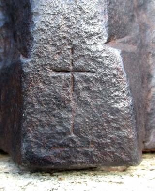

Cette enclume combine plusieurs symboles en rapport avec la religion chrétienne :
-> CROIX MONTÉE SUR UN TRIANGLE
La croix latine symbole de la crucifixion de Jésus-Christ montée sur un triangle symbolisant la Sainte Trinité

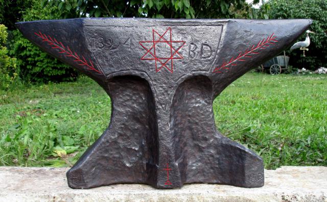

-> ÉTOILE A 8 BRANCHES
L’étoile à 8 branches symbolise l'étoile de Bethléem qui guida les rois mages vers l’enfant jésus.
L'étoile à 8 branches ne doit pas être confondue avec l'étoile à 6 branches qui est le sceau de Salomon plus communément appelé étoile de David.

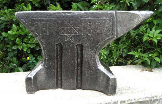

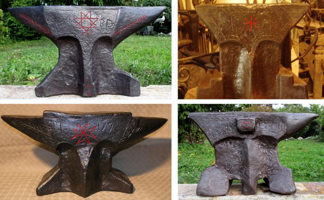

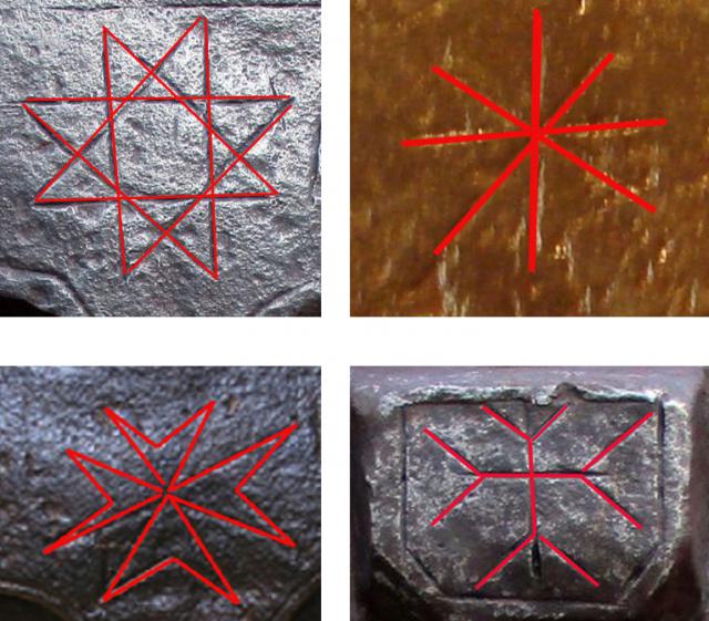

Cette étoile à 8 branches est représentée graphiquement sur les enclumes sous plusieurs formes :
- Une étoile sous forme d'octogramme comme sur mon enclume datée 1824
- Une étoile créée par l’entrecroisement de 4 lignes
- Un étoile sous forme de croix des 8 béatitudes communément utilisée par les Templiers.
- Une étoile à 4 branches avec chaque pointe augmentée d'une fourche
Nous sommes sur un seul et même symbole qui s'exprime graphiquement de plusieurs manières différentes.
En photo une enclume avec chacune des étoiles.

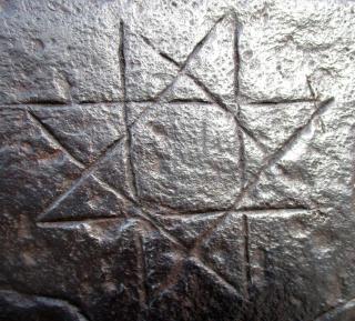

A noter que l'étoile sous forme d'octogramme est la plus populaire probablement car elle était très décorative tout en étant simple à façonner avec sa forme composée de 8 traits de même longueur. En effet il suffisait d'appliquer sur l'enclume un gabarit pour marquer à la pointerolle les intersections des lignes puis façonner l'étoile au marteau avec un seul et même burin de la bonne longueur.
En photo une enclume avec les traces à la pointerolle encore bien visibles.

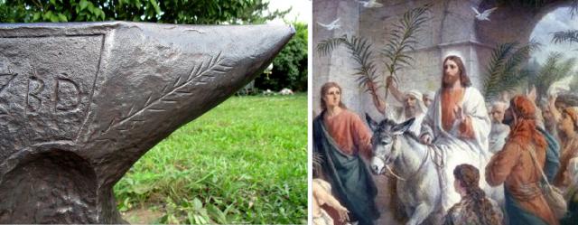

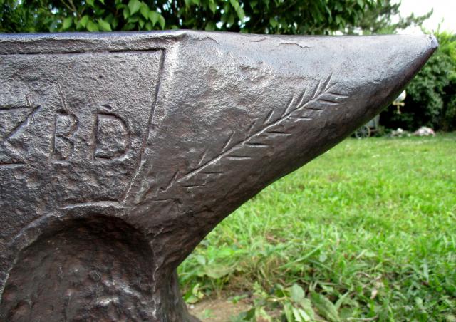

-> ARBRE DE VIE
L'arbre de vie est un ornement souvent présent sur les outils, il est constitué d'un trait vertical duquel partent des branches obliques.
L'arbre de vie peut être rapproché de la fête chrétienne des rameaux. La fête des rameaux commémore d'une part l'entrée de Jésus dans Jérusalem où il fut acclamé par une foule agitant des feuilles de palmier et d'autre part la Passion du Christ mort sur la croix. Dès le IXe siècle, l'Église accomplit le rituel de la bénédiction des rameaux. En France la feuille de palmier a été remplacée par des plantes plus locales ainsi on trouve en fonction des régions des rameaux de buis, de laurier ou d'olivier. La célébration commence à l'extérieur de l’église avec la bénédiction des Rameaux puis la lecture par le prêtre du récit de l'entrée à Jérusalem. La foule rentre ensuite dans l'église pour la célébration de la Passion du Christ. La tradition chrétienne veut que l’on emporte, après la messe, les rameaux bénits, pour en orner les croix dans les maisons : geste d'adoration et de confiance envers le Crucifié.
En ornant son enclume d'un rameau (arbre de vie) le forgeron reprend donc cette tradition chrétienne qui consistait à utiliser les rameaux bénits pour orner des croix dans les maisons.
En photo une peinture avec Jésus entrant dans Jérusalem. On constatera que la feuille de palmier a une forme très proche de l'arbre de vie gravé au burin sur les enclumes.
