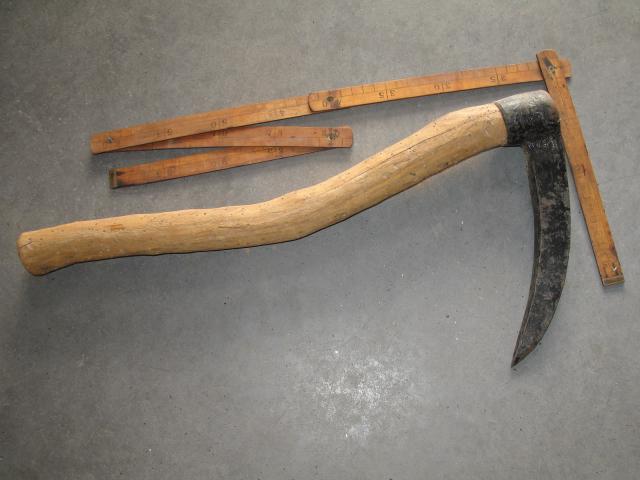

Bonjour à tous.
Encore un outil difficile (pour moi) à définir.
Il s'agit d'un pic au fer assez fort, qui ne semble pas avoir été utilisé.
Il ne porte aucune marque et je n'en trouve pas de semblable sur les catalogue en ma possession.
Alors ?
Est-ce un pic de forestier (tourne-bille, pic de flotteur), de mineur (pic), d'agriculteur (piochon) ?
Comme on peut (mal, peut-être) le voir sur la photo, le fer est costaud, aigu et ne porte pas de marque d'usure.
Le manche, en accord avec la forme (d'origine ?) a nourri des générations de vrillettes et saupoudre les alentours lorsqu'on déplace l'outil.
Des idées ?
Merci et bon dimanche
Jeff

PostPosted: 24/03/2019 09:54:23    Post subject: Quel est ce pic ? Reply with quote
Je pense à une sapie (vu la forme du manche)
ou un pic de mineur détourné.

PostPosted: 24/03/2019 10:04:58    Post subject: Quel est ce pic ? Reply with quote
Je pense aussi à un outil pour le bois, ce qui expliquerait le manque d'usure sur la pointe.

PostPosted: 24/03/2019 12:45:31    Post subject: Quel est ce pic ? Reply with quote
Ce pic pourrait servir dans biens des métiers, pic de carrier peut-ètre?ou ardoisier? Le choix est large.

PostPosted: 24/03/2019 17:41:29    Post subject: Quel est ce pic ? Reply with quote
En effet, Wolf. J'ai parlé de bois car j'ai supposé qu'il avait déjà servi.
S'il n'a jamais été employé, tout un tas de possibilités s'offrent à nous et toutes les hypothèses sont possible.
Je posais la question au cas où quelqu'un aurait reconnu cette forme particulière.
Pour l'instant, ça restera comme ça.
Merci.

PostPosted: 24/03/2019 19:35:48    Post subject: Quel est ce pic ? Reply with quote
Comme Raymond, je parie sur une sapie; bien pratique pour manier facilement des billons de bois.

PostPosted: 24/03/2019 19:49:57    Post subject: Quel est ce pic ? Reply with quote
Vendu... Euh! Non je l'ai toujours.
Je le prend donc comme sapie, car j'ai pensé à ce genre de chose dès le début.

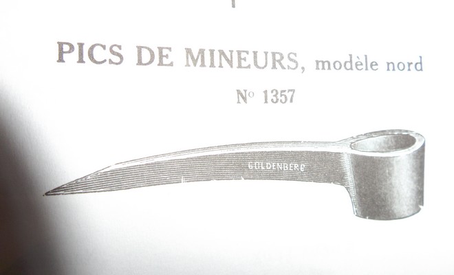

PostPosted: 26/03/2019 13:17:46    Post subject: Quel est ce pic ? Reply with quote
Merci, Jacqumul, le dernier dessin ressemble étrangement à l'outil, à part la courbure. Davantage qu'une sapie, en tous cas.
Ceux déjà en notre possession sont différents. Mais j'ai trouvé ça :

PostPosted: 26/03/2019 13:21:08    Post subject: Quel est ce pic ? Reply with quote
Zut, mauvais bouton, je suis distrait !
Je répare :
Donc, je change d'avis et je prends "pic de mineur"

PostPosted: 26/03/2019 13:39:03    Post subject: Quel est ce pic ? Reply with quote
Pareil pour le pic de mineur, l'emmanchement à douille ne me semble pas assez fort pour une sapie et le manche me fait penser aux hache à boiser du Borinage, mais sans certitudes car il est vraiment roots.
