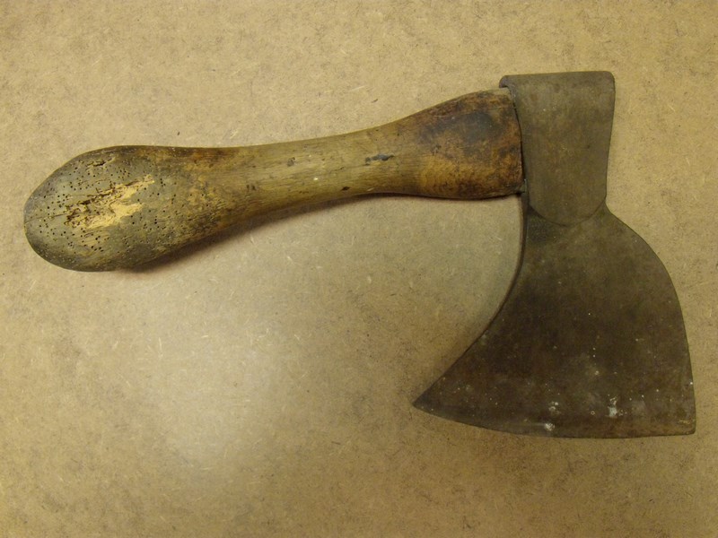

PostPosted: 02/03/2019 21:42:05    Post subject: C'est ma première .... Hache à bûcher. Reply with quote
Une doloire, c'est sûr, mais pour sabotier, tonnelier ?

PostPosted: 02/03/2019 22:06:19    Post subject: C'est ma première .... Hache à bûcher. Reply with quote
Dans ton plaisir de nous montrer ta première doloire, tu en as oublié de nous en donner les dimensions.
Pour moi, je définirais cette doloire comme une hache à bucher de sabotier dont la forme se rencontre plus fréquemment dans 2 régions qui sont limitrophes : Auvergne et Bourgogne, puis ailleurs dès lors que la forme a été manufacturée

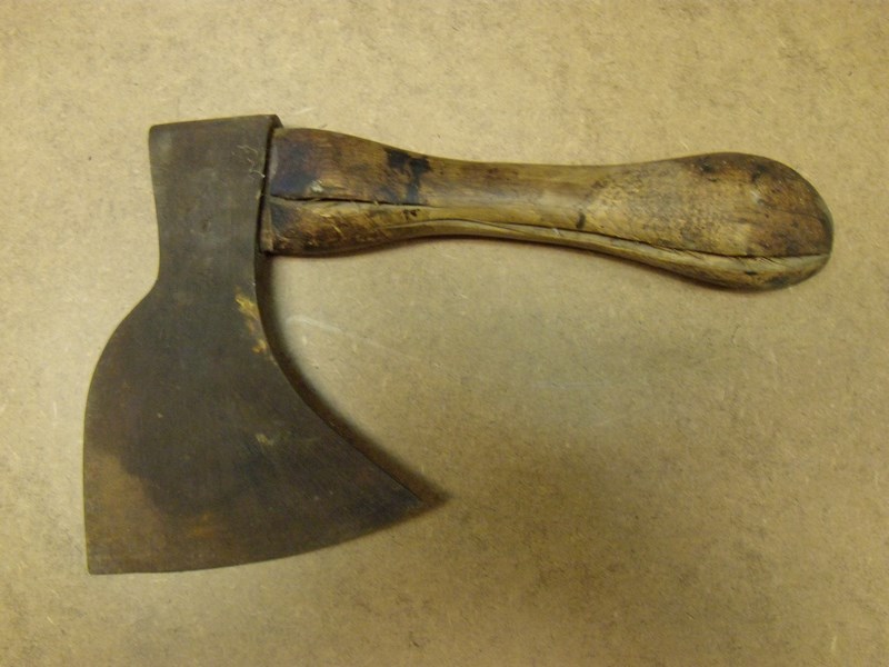

PostPosted: 03/03/2019 21:23:21    Post subject: C'est ma première .... Hache à bûcher. Reply with quote
Oui Michel, tu as raison je me suis un peu précipité.
- Longueur totale : 43 cm
- Le fer tranchant de 19 cm pour une largeur de 24.
-Ø du manche 3,6 à l'endroit de la main et Ø de 7 au bout du manche.
- Le poids 2,2 Kg
- Apparemment pas de marquage.
Et je suis vraiment content de ce cadeau d'un copain.
Daniel

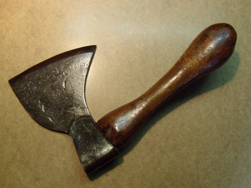

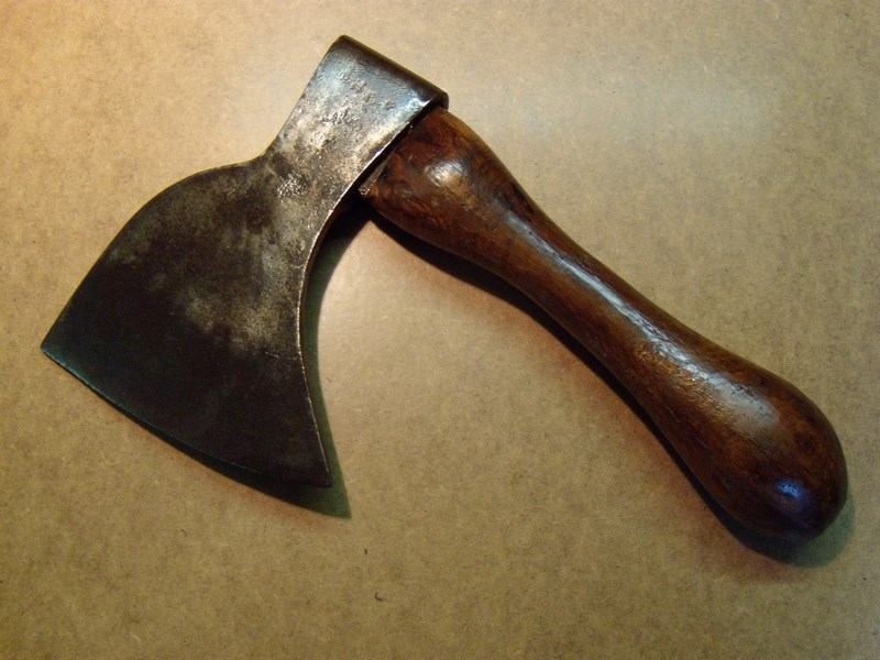

PostPosted: 10/06/2019 20:41:37    Post subject: C'est ma première .... Hache à bûcher. Reply with quote
Petite rénovation :
Un outil de plus restauré...... Smile
Posts: 11,065
PostPosted: 10/06/2019 20:51:23    Post subject: C'est ma première .... Hache à bûcher. Reply with quote
Okay  Grosse rénovation pour le manche.
Tu lui as fait quoi exactement ? Application d’un durcisseur de bois (du commerce ou maison) ? Pâte à bois pour les manques et les fissures ?....etc ?
Daniel G
Joined: 23 May 2013
Posts: 1,568
Localisation: Nord Orléans
PostPosted: 10/06/2019 20:57:45    Post subject: C'est ma première .... Hache à bûcher. Reply with quote
Comme durcisseur, la recette de quelqu'un du forum ( j'ai oublié son nom, qu'il m'en excuse) :
colle à bois + eau 50/50. Trempage pendant plusieurs heures.
Ensuite pâte à bois + teinture, pour atténuer la différence de couleur.
Posts: 11,065
PostPosted: 10/06/2019 22:44:14    Post subject: C'est ma première .... Hache à bûcher. Reply with quote
Ok, merci, j’utilise cette formule aussi pour le durcisseur.
pâte à bois du commerce ou mélange colle sciure ?
Daniel G
Joined: 23 May 2013
Posts: 1,568
PostPosted: 10/06/2019 23:28:10    Post subject: C'est ma première .... Hache à bûcher. Reply with quote
Pâte à bois du commerce, les essais que j'ai fait colle + sciure, cela restait caoutchouteux,
mais je n'ai peut être pas fait le bon mélange !!!
