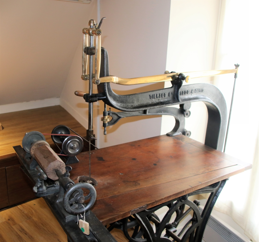

Dans le Musée de LADO à Bièvres, il y a une belle machine TIERSOT en cours de remise en fonctionnement.

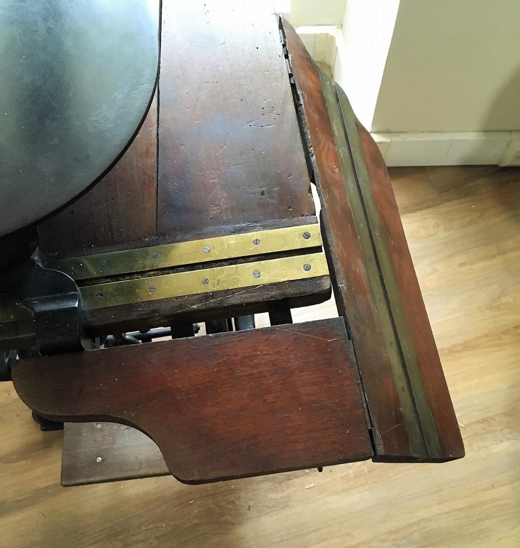

Seulement nous avons avec cette machine, une "table articulée" avec glissière laiton.
Mais quelle est son utilité ?
Les documents en notre possession ne nous donnent pas d'infos.
Avez vous des idées ou une notice d'utilisation ?
Dans l'espoir,
Cordiales salutations.

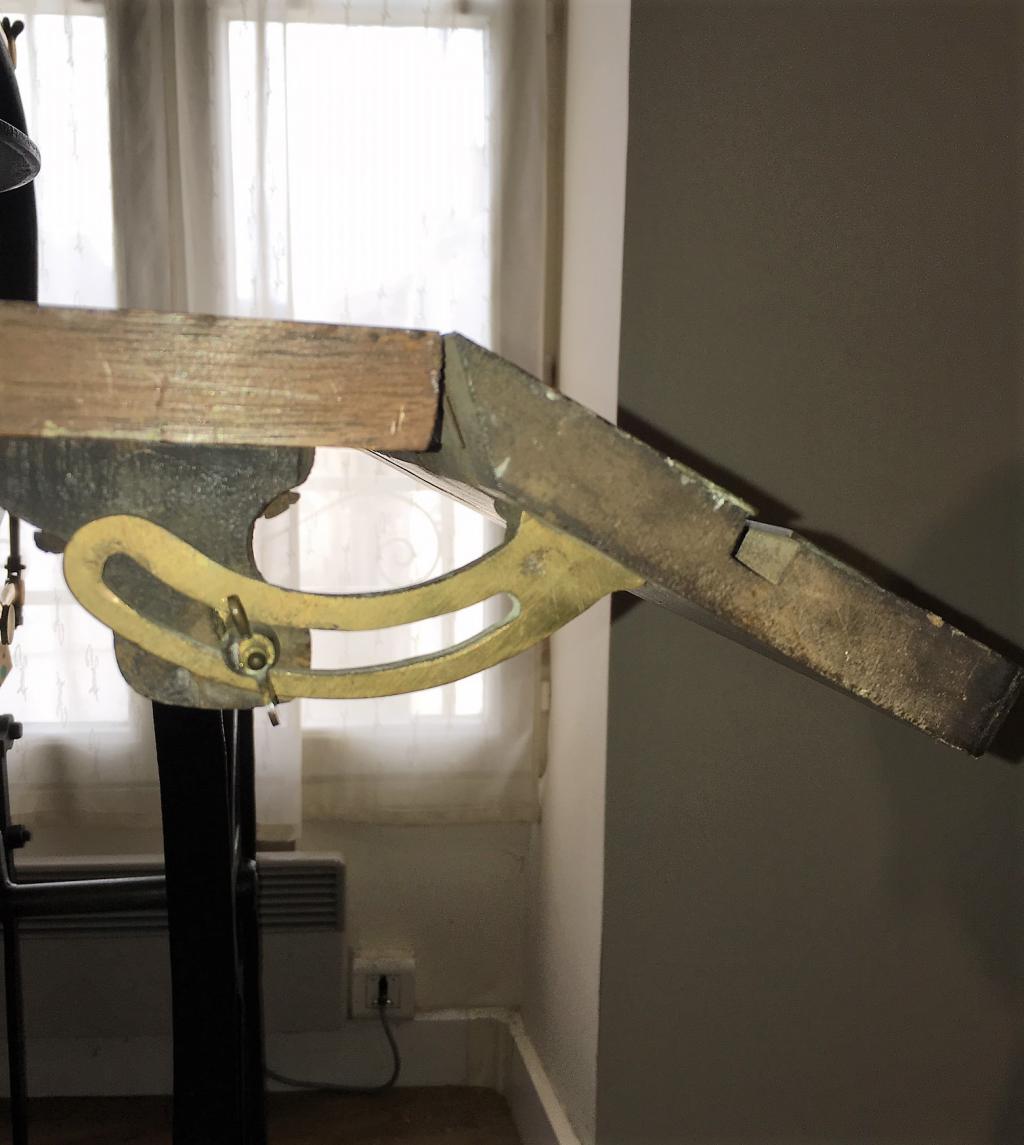

Des rails de guidage pour une butée coulissante cela me semble bien, même si le plateau de ce type de scie en est assez rarement équipé :
Pour la partie inclinable du plateau si l'articulation reste proche de la lame cela me parait bien aussi pour les chanfreins, sur les scie circulaire c'est plutôt le disque que l'on incline, sur la TIERSOT ce serait le plateau comme sur les petits coupe-carreaux.

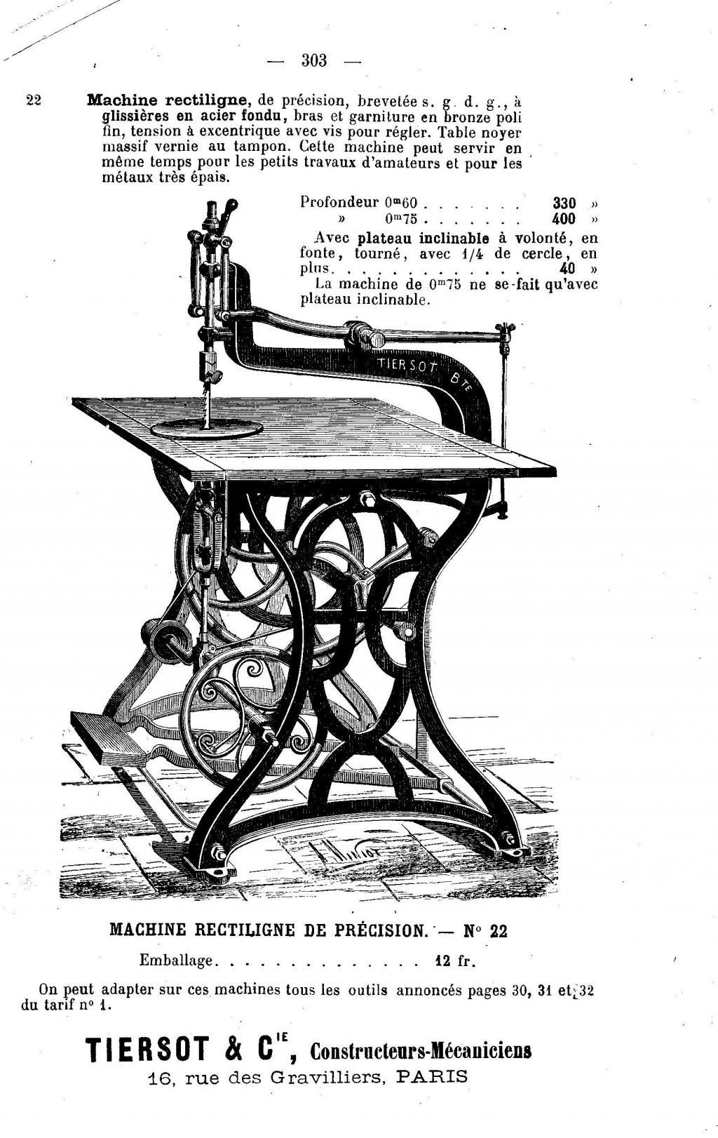

PostPosted: 02/03/2019 18:12:38    Post subject: Scie à chantournet TIERSOT Reply with quote
Notre TIERSOT ressemble à celle du document joint, sauf pour le bras en fonte.
La pédale est la même.
Pour ceux qui le souhaite, j'ai d'autres photos. Il suffit de demander, envoi en "mp".
