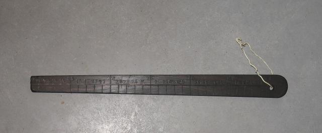

Je suis intrigué par cette jauge en bois de 40 cm, graduée en cm sur un côté, dont il manque les 5 premiers centimètres.
L'autre coté est gradué en pouces, mais incomplètement (sur 25 cm, je crois me souvenir).
Je pense qu'il s'agit d'une jauge de charpentier.
Quelqu'un peut-il confirmer ?
Merci
J'ai posté également une espèce de balance sur la partie mesure. Pas très fréquentée, hélas.
Faites-y un tour à l'occasion.
Encore merci et bon week-end.

Cette jauge est de largeur constante ? Ou c’est un effet de la photo, la largeur paraît se reduire ?

Bien remarqué, Jef.
En effet, la largeur n'est pas constante.
Mais en grossissant la photo d'origine, je me suis aperçu d'une erreur : la graduation commence à 10.
La longueur totale est donc de 50 cm, et le bout manquant devait donc être plus fin.
En mesurant sur la photo tous les 10 cm, je peux estimer la largeur du bout manquant à 2,6 ou 2,7 cm (sachant que le gros bout mesure 3 cm à hauteur du trou).
Je doute de ma première impression : alors, jauge pour qui ?

J’avais pensé à un mandrin à passants de bourrelier, mais c’est une hypothèse à rejeter en raison de la présence des graduations, et de l’épaisseur que je suppose constante.
Pour mémoire : http://www.forum-outils-anciens.com/t11078-devinette-6.htm?q=largeur

Je vais rechercher du côté des veltes de sabotier.

Les jauges de charpentiers métriques mesurent 33cm par 30mm, les anciennes 1 pied par 1 pouce (33 cm x 27 mm)

Merci pour l'info, Loursenbois. Je note.
