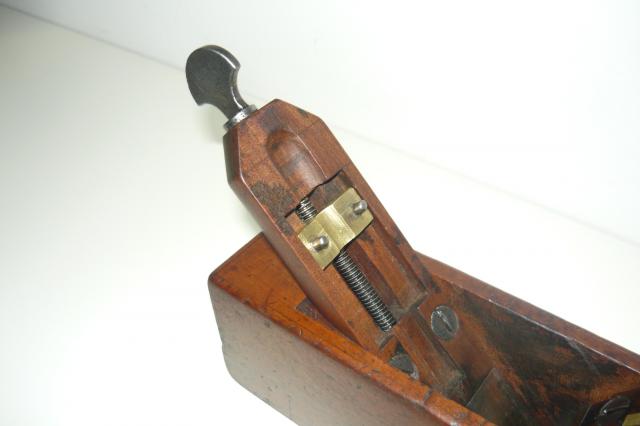

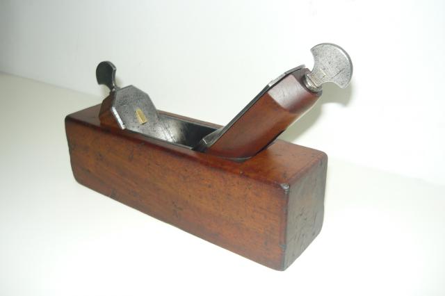

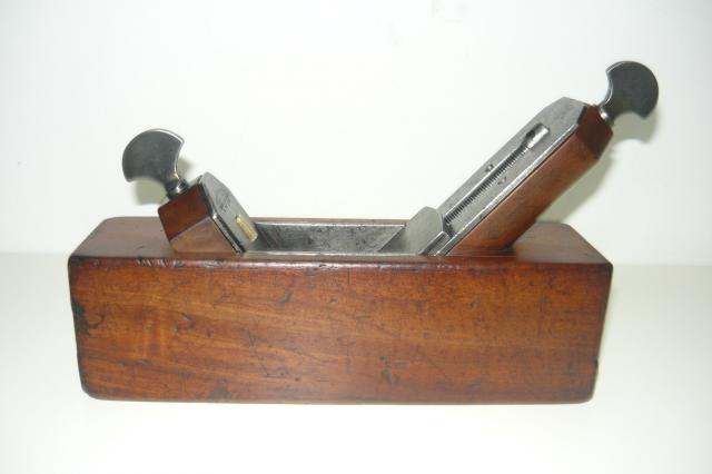

Je voulais présenter un rabot Fremy
Description : C'est un rabot breveté ( dépôt du brevet 1858)
Le fût est en cormier :Lg 218 mm , lg 58 mm ,h 62
On trouve dessus un système de réglage de descente du fer , on ne trouve pas de coin en bois mais un coin métallique qui fait pression sur le fer (40 mm)
Le tout actionné par une vis de rappel avec une belle tête , qui apporte à l'esthétique .

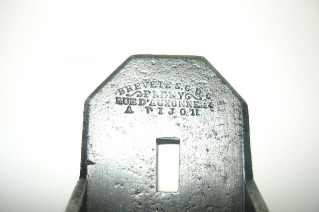

le coin
et la marque , j'étais déçu de me pas la trouver sur le fût , et la miracle au nettoyage ,marque présente sur le coin métallique

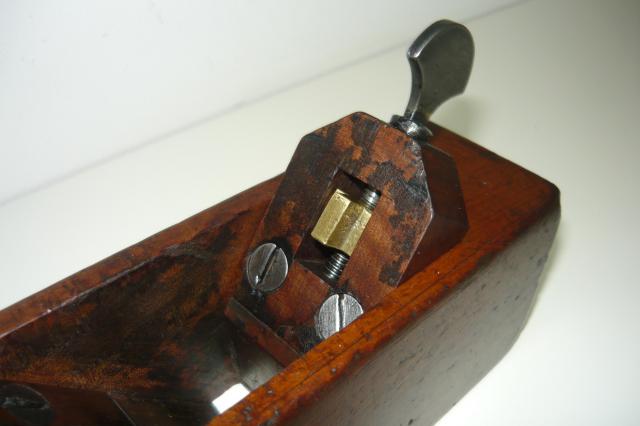

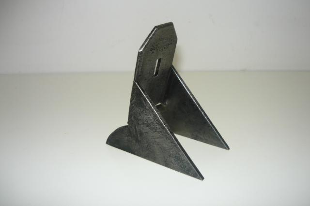

Quelques photos supplémentaires du système :
La partie du fer
et la partie du coin : la pièce laiton vient s'insérer dans l'entaille que l'on trouve sur le coin .

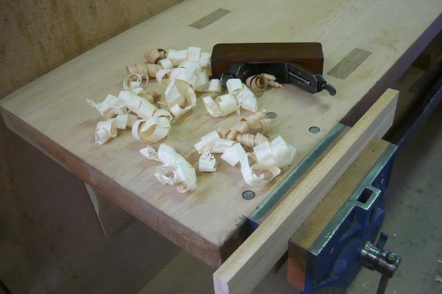

PostPosted: 27/02/2019 19:49:55    Post subject: Rabot JB FREMY Reply with quote
Je ne l'avais pas essayé
Chose faite :Oui JEF il est aussi efficace que beau
J'ai commencé par réaffûter le fer , par contre un peu à la manière des rabots à moulures , il faut que le fer soit bien parallèle à la semelle ,parce que pas moyen de mettre un petit de marteau sur les côtés du fer pour le réglage latéral , ce qui oblige à être bien précis dans l’affûtage du fer .
Sinon , le réglage du fer en profondeur fonctionne à merveille , et le coin fait très bien son boulot , et la prise de main est agréable .
Une petite photo , avec quelques copeaux (chêne et sapin )

Posts: 7,824
PostPosted: 27/02/2019 20:57:49    Post subject: Rabot JB FREMY Reply with quote
Que voilà de beaux copeaux!   Wink
