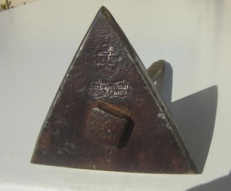

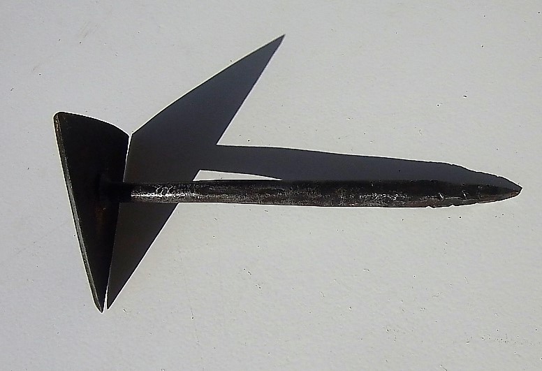

Dans la panoplie du tonnelier il existe un outil de forme triangulaire nommé gratte  utilisé pour éliminer la gravelle tartrique qui se dépose dans les tonneaux. Je sais que ça existe mais je n'en ai jamais vu, cependant j'ai trouvé cet outil triangulaire, qui me fait penser tout de même à un outil ancien avec une soie assez forte et crantée, le triangle porte une jolie marque de fabrique, une ancre de marine avec une épée et les lettres M et F. En dessous MUTZIG  FRAMONT. Si l'un d'entre nous connaît  les outils de tonnelier pourrait-il  confirmer qu'il s'agit d'une gratte ? Ou d'un simple grattoir mais pourquoi cette soit assez particulière et forgée ?
Merci à vous.
Bruno

Probablement, ceci sans son manche
http://www.forum-outils-anciens.com/t12325-Nom-vulgaire-GRATTOIR.htm?q=grat…
Posts: 7,824
PostPosted: 21/02/2019 14:13:45    Post subject: Identification" gratte" ou pas Reply with quote
La marque Mutzig-Framont et la mention acier fondu, prouvent qu'il s'agit d'un véritable outil de métier; plâtrier, staffeur, peintre…

PostPosted: 22/02/2019 07:30:26    Post subject: Identification" gratte" ou pas Reply with quote
il ne faut pas oublier que
mutzig est proche de lieu de poterie
soufflenheim et betschdorf
la distinction n'est pas facile et affirmative ????

PostPosted: 22/02/2019 08:25:09    Post subject: Identification" gratte" ou pas Reply with quote
Les bateaux de la marine marchande employaient ces grattes pour la rouille.

PostPosted: 22/02/2019 10:13:30    Post subject: Identification" gratte" ou pas Reply with quote
D'accord aussi avec Kerdrac… nous avons affaire à un outil apprécié par divers utilisateurs.
Un outil diffusé/utilisé loin de son lieu de production, mais rien d'anormal pour un produit de qualité.
Par ailleurs, le prix devient parfois l'argument d'un détournement d'utilisation. Si une véritable gratte à tonneau parait chère, un simple grattoir triangulaire pourrait être préféré.
