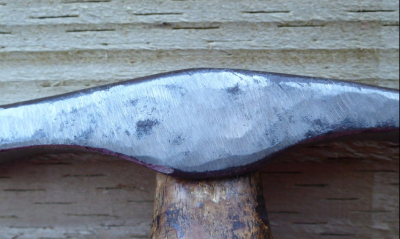

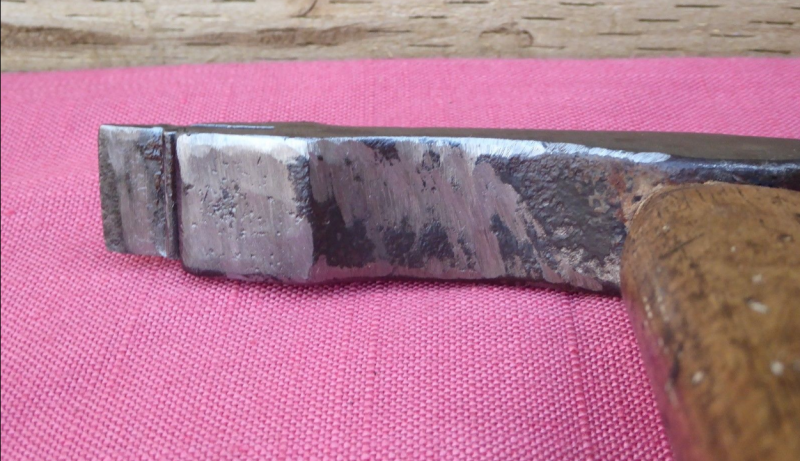

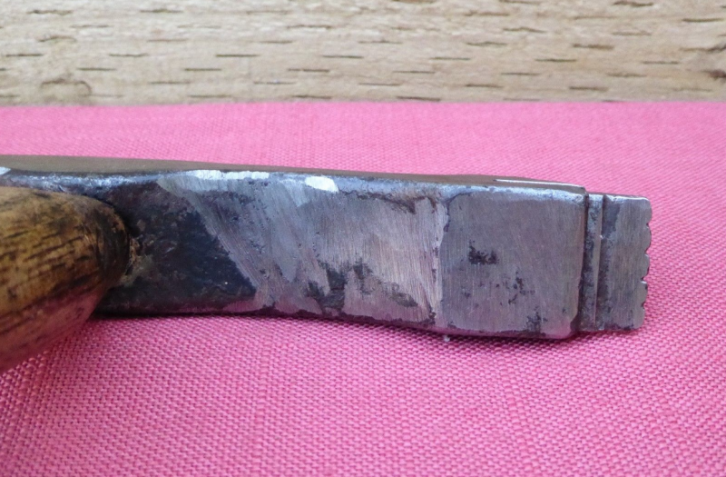

Ce massacre à la disqueuse

Un bien bel outil qui ne méritait pas d'ètre massacré de la sorte ,on pense toujours avoir tout vu, et bien non.
ce n'est pas la disqueuse qui est le problème mais la brosse de la disqueuse qui est trop abrasive, probablement une brosse à lamelle
je dérouille sans soucis avec une disqueuse

Oui, tout à fait d’accord, c’est le disque utilisé qui est en cause.
C’était une boutade pour faire un parallèle avec le titre d’un film.
Pour la part, je monte le plus souvent des disques que des brosses sur les disqueuses, et je préfère utiliser une perceuse pour brosser, la disqueuse, même de marque est plus bruyante.
Mais, je conçois que la disqueuse est plus pratique pour une enclume Very Happy......avec des bouchons d’oreilles......et un masque et des lunettes évidemment !!

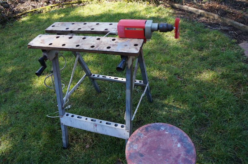

Je bloque la perceuse dans un établi lesté genre workmat, et je manipule l’outil à dérouiller contre la brosse.
Quant à la durée de vie de la perceuse, j’utilise en général un vieux bloc moteur peugeot polyrex major car il se bloque facilement dans l’établi étau. Le premier a vécu de 1970 à 2016 !!!....avec quand même un changement du roulement arrière....tout en travaillant pendant 2h30 à 3 h d’affilée.....(au delà, je ne supporte plus mon masque intégral)

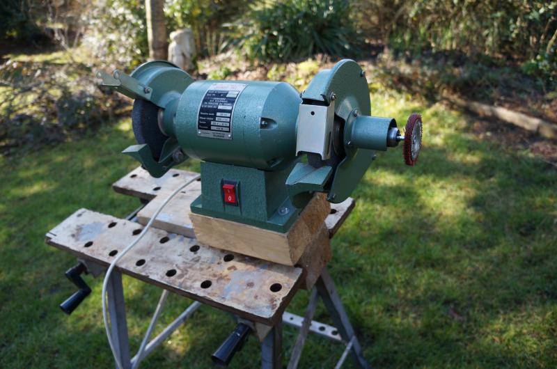

Si cela peut donner quelques idées à des débutants, quelques photos
en lestant l'établi étau évidemment
ou comme cela, mais moins bonne accessiblité de la brosse rouge, ou utilisation d'une brosse gros diamètre à la place d'une meule.....idem manque d'accessibilité

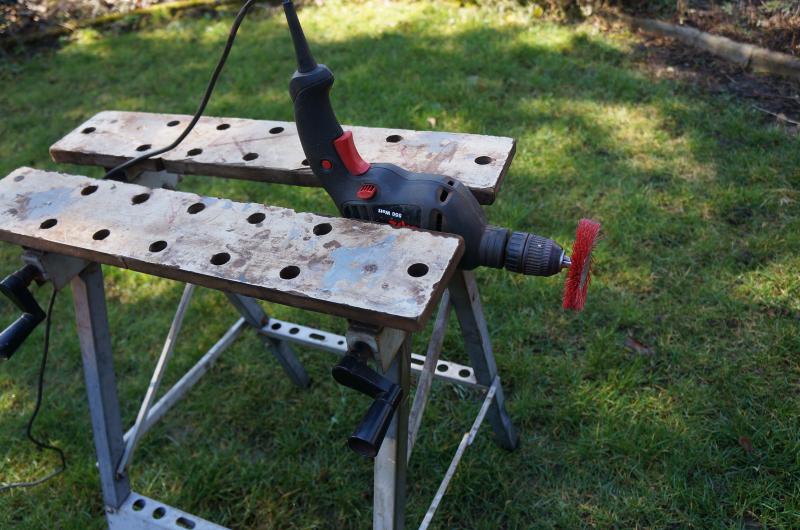

ou si on a qu'une perceuse simple.....mais, elle tient moins bien dans l'étau
