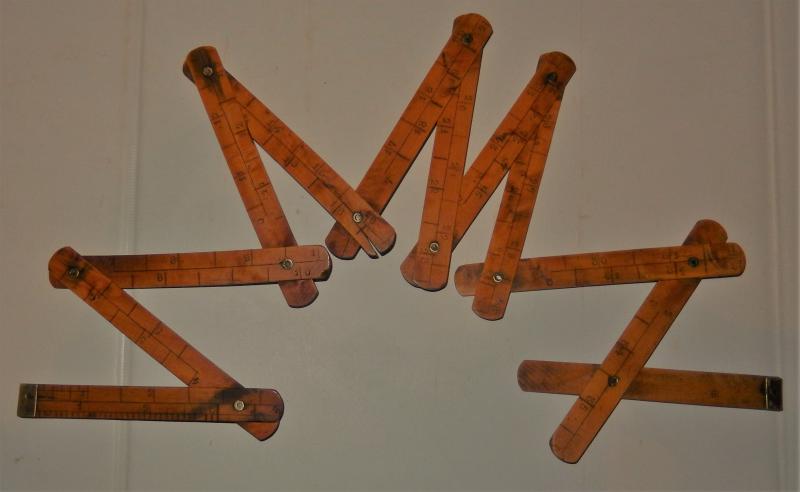

Ce soir, je vous propose un instrument de mesure un peu particulier.
E buis, gradué d'un côté en centimètre (longueur un mètre avec une rallonge), et en ce que je
pense être en pouces mais de deux longueurs différentes de l'autre côté.
Marqué: Mètre côté mètre.
Encore un problème Mr. Green Rolling Eyes Exclamation
Pouvez vous m'aider Question Question

Puisque tu as l'outil de mesure entre les mains, tu aurais pu diviser les 10 cm qui apparaissent sur une face par le nombre de graduations des 2 unités de mesures qui apparaissent sur l'autre face on aurait su aussitôt les valeurs à identifier !! Ou plus précis, prendre un mètre d'aujourd'hui et le diviser par le nombre des 3 graduations apparaissant sur ton outil de mesure.
En essayant de faire des mesures sur l'écran suivi d'une bonne règle de trois, il me semble que nous sommes en présence de deux pouces, le pouce anglais : 2,54 cm, et le pouce français de l'ancien régime 2,707 cm.

Bonjour au maitre.....pourquoi la dernière branche est articulée presque en son millieu
Merci Gilbert
Posts: 10,442
PostPosted: 30/01/2019 12:51:27    Post subject: Mètre, Pouce, Pouce Reply with quote
Bonne question!
ROUANET Bernard wrote:
... gradué d'un côté en centimètre (longueur un mètre avec une rallonge),
Marqué: Mètre côté mètre....
Cela veut dire quelle longueur exactement ?
Une pure hypothèse élaborée en prenant des mesures sur l'écran et en estimant que la longueur totale est bien 100 centimètres.
On constate que nous avons 12 éléments pliables et que la cote entre les rivets est d'environ 87 mm, si tous les rivets avaient la même position sur les 12 éléments la longueur serait d'environ 104,4 cm.
Il faut donc modifier la position du dernier rivet pour réduire la longueur totale; il semblerait que l'écartement entre les 2 derniers rivets soit d'environ 60 mm et le dernier élément face 70 mm après le rivet.
On a donc : 87 + 6 + 7 = 100

MICHEL je vais metre tous cela a plat ....d autre on sans doute aussi compris ......Salut

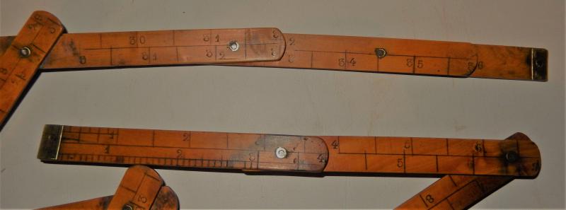

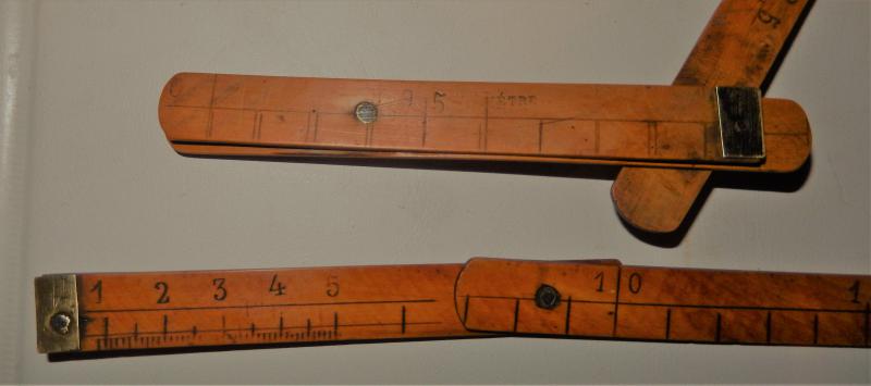

Ce "mètre" est bien gradué sur une face en centimètre et sur l'autre face en pouce anglais et en pouce
français (les graduations sont un peu fantaisistes, peu précises).
Il mesure bien un mètre (exactement 99,5cm - rétrécissement du bois?) avec la rallonge.
Sur l'autre face il est gradué jusqu'à 32 et 36 pouces (sans arriver au bout de la rallonge).
Ce qui est surprenant avec ce mètre qui n'a jamais été bricolé, c'est cette "rallonge" qui est d'origine !!!

Un fabricant d'outils de mesure fait des outils pliants et donc possède des éléments de bois d'environs 11,5 cm qu'il perce à un entraxe d'environ 87 mm pour fabriquer un outil de 45 pouces français.
Pour ce faire, il utilise 14 éléments : 14 x 87 = 121,8 cm et 45 x 2,707 = 121,8 cm
Apparait une nouvelle unité de mesure le mètre !
Il utilise ses éléments de bois en stock et l'entraxe qu'il avait l'habitude de faire, 12 éléments donnant un résultat de 104,4 cm, il modifie la position du rivet sur les 2 derniers éléments pour obtenir 1 mètre. Il n'a plus qu'à faire les nouvelles graduations en cm au dos des éléments qui étaient probablement déja gradués en pouces !

Pourquoi pas mais 3 "pieds métriques" aboutissent de toute façon à 1,00m (ou encore 1/2 toise, notre double mètre actuel)
Ca se complique pour obtenir 1 yard, il faut raccourcir le mètre
Donc comment transformer un mètre français en yard anglais (ou pire)...en décalant le rivet ?
Au final, c'est peut être un outil de conversion (commerce?), plutôt qu'un outil de construction
