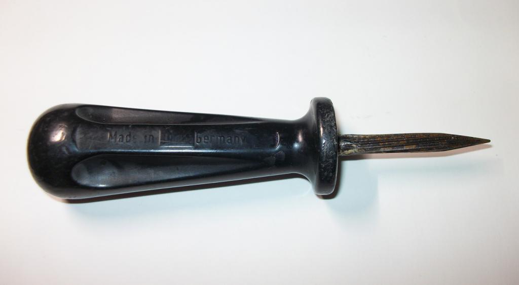

J'ai trouvé cet outil dans un vide-greniers :
Qu'est-ce que c'est ?

... première impression : couteau ouvre-huitres  Question
Messages: 10 020
MessagePosté le: 29/11/2018 15:22:46    Sujet du message: Quesaco ??? Répondre en citant

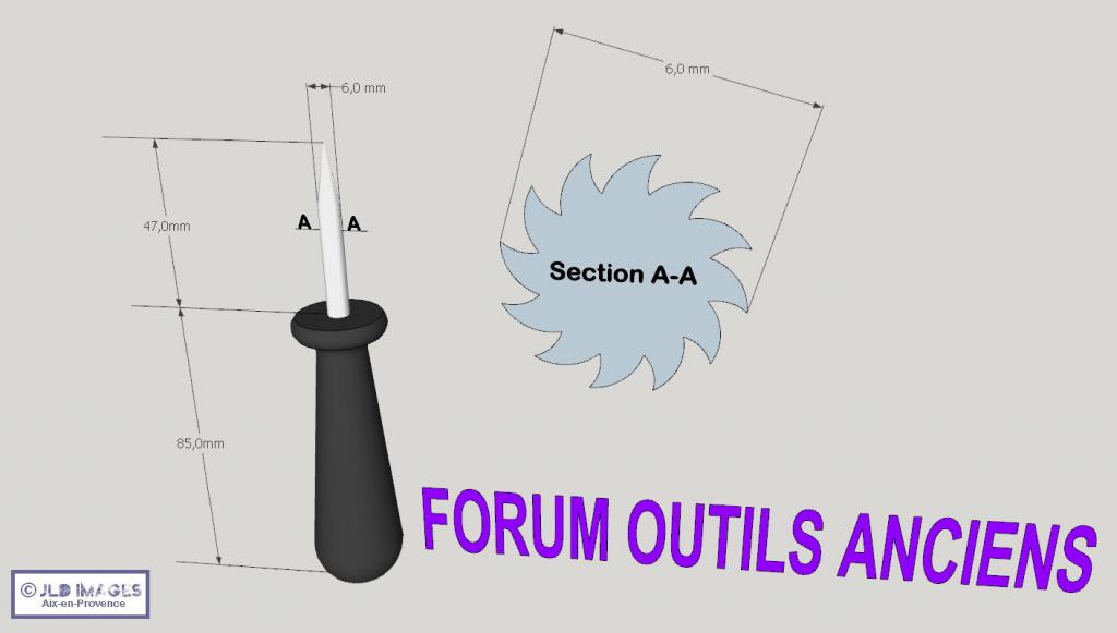

Pour un mec qui traduit les outils en 3D ... tu la fiches mal en envoyant la photo de ta demande d'identification sans cotes et sans préciser le type de la section du fer de l'outil !
Pour ce que je vois de la photo, il me semble que c'est un poinçon manuel pour perçage de trou à manche en plastique dur.

Je vais faire...

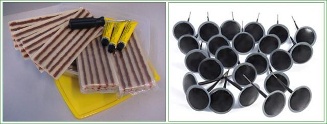

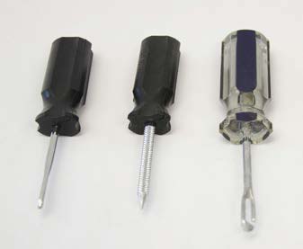

Bonjour à tous, je pense qu'il s'agit d'un outil faisant partie d'un kit a réparer les pneu. tubless, il sert à mettre au calibre et à nettoyer le trou afin d'y introduire une mèche en caoutchouc.
exemple: https://www.lacentraledupro.com/lime-pour-reparation-pneu-tubeless-c2x21147444
Paul.

https://www.lacentraledupro.com/lime-pour-reparation-pneu-tubeless-c2x21147…

Effectivement, cet outil semble provenir du lot d'un garagiste !

Waouh Okay Okay plus d'hésitation possible c'est un alésoir ou lime pour préparer l'entrée de la mèche dans le pneu tubeless à réparer

Je n'ai pas connaissance d'une législation sur le sujet en France, mais à part pour les roues de brouettes plus un professionnel n'utilise les mèches qui se posent par l'extérieur pour réparer une crevaison sur un pneu tubelesse, pour la bonne raison que n'ayant pas une vue sur l'intérieur on risque de ne pas constater la présence de dégâts non réparables.
Les réparations, à la condition que la crevaison se soit produite sur la bande de roulement se font à l'aide d'une rustine "champignon" introduite par l'intérieur du pneu.
Dans les 2 types de réparations, normalement on utilise avant la pose une lime ou un alésoir pour s'assurer qu'il ne reste rien de la cause de la crevaison et calibrer le trou de ladite crevaison.

Dessin incomplet....il manque le diamètre Wink Smile

Je sors d'un mois d'hôpital, c'est rectifié...
