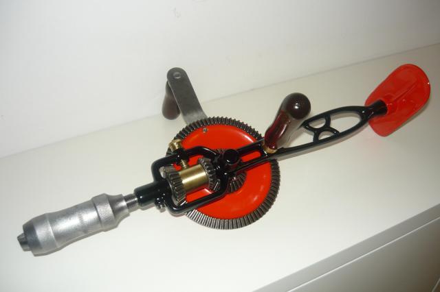

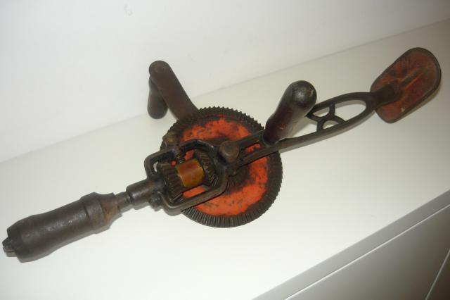

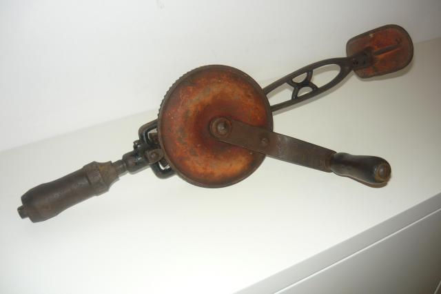

Un avant après d'une chignole à conscience Goodell Pratt n°7
Grosse restauration , j'ai pris le parti de la remettre comme neuve
Il ne resté presque plus de peinture noire et le "vermillon " était un peu pâlichon.
Donc démontage complet du mécanisme , j'ai supprimé toute l'accumulation de vielles graisses , gros brossage , j'ai caché toutes les parties non peintes .
Il manqué sur une des poignées une virole en laiton , l'autre était éclatée : pour leur finition j'ai utilisé de la gomme laque .
J'ai appliqué sur les parties à repeindre ,  un "après spécial"  pour métaux , pour finir par les peintures noires et "vermillon " appliquées au pistolet .
Puis remontage du tout.
Voila la pièce : Je me suis bien amusé  Laughing
avant
après

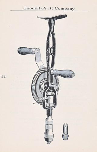

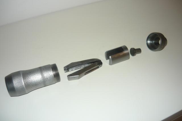

Je vous rajoute une photo du mandrin démonté

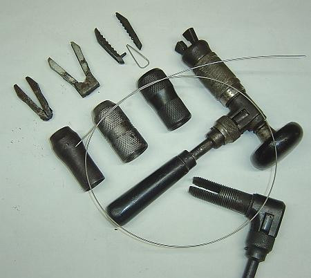

et de la documentation tiré d'un catalogue Goodell Pratt
et tiré d'un catalogue de la Manu , certainement distributeur en France

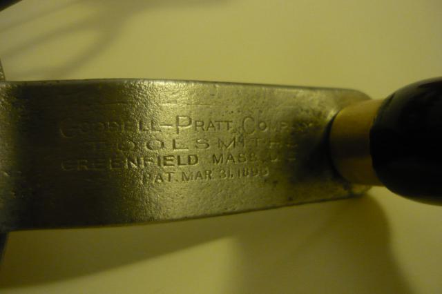

Est-ce qu'il y a une marque sur la chignole ?
Daniel
yoyote50
Inscrit le: 20 Mai 2013
Messages: 419
Localisation: bretagne
MessagePosté le: 25/11/2018 20:53:25    Sujet du message: CHIGNOLE GOODELL PRATT Répondre en citant
Je recommence après que CAPCHA m'ai fait des siennes (ras bol de ce truc , c'est d'un pénible )
Donc !!! merci pour vos commentaires  Okay
le marquage sur la poignée

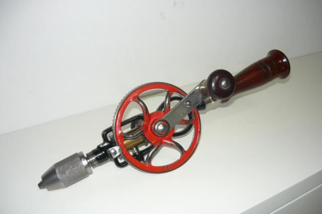

et un autre modèle de la même marque que j'avais déjà présenté sur le forum  : n° 5 1/2  avec poignée en bois (cocobolo ) et depuis j'ai trouvé un mandrin adéquate

Pour la première , il y a bien un ressort au niveau des mors ?
Tu utilises la gomme laque comme vernis avec de l'alcool ?
La 2 ème à son manche creux ?
Messages: 10 251
MessagePosté le: 27/11/2018 19:07:31    Sujet du message: CHIGNOLE GOODELL PRATT Répondre en citant
Francis, le ressort est situé entre les deux mors - un fil simple de l'acier..
Sa forme se varies de fabricant à fabricant...
yoyote50
Messages: 419
MessagePosté le: 27/11/2018 22:39:22    Sujet du message: CHIGNOLE GOODELL PRATT Répondre en citant
Comme le dit Billman c'est bien un simple fil de fer qui tient les 2 mors entre eux .
Pour la gomme laque j'utilise des paillettes que je fais fondre dans de l’alcool à 95 ° et j'applique avec un tampon plusieurs fois  ,petit égrenage à la laine d'acier et petite couche de finition .
Et tu as raison pour la  2 eme chignole la tête de la poignée se dévisse.
