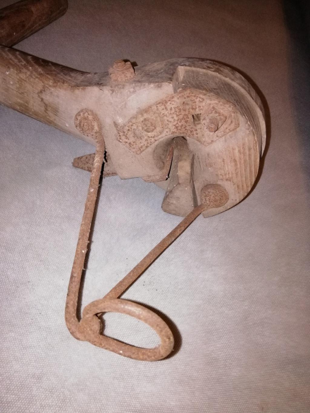

Comme promis, voici un de mes outils dont l'usage ne m’est pas familier. Il est en bois avec quelques morceaux en métal. Il pourrait servir affuter des "bâtons" de bois type manche d'outil mais comme d'habitude je dois en être loin! Du coup les connaissances des experts sont les bienvenues sur cet objet en photo ci-dessous. Il mesure environ 30 cm.
Comme d'habitude, merci d'avance pour vos réponses et de me (nous) faire profiter de vos connaissances,

A la vue de l'outil, je pense qu'il s'agit un rabot pour dresser les embouts de barreaux de chaise.
Je vais chercher si je trouve une iconographie qui confirme mon impression.

Ou les rayons de roues de charrettes?

+1 outil a appointer les barreaux de berceaux, de lits, de chaises etc ....

Questions :
- résultat cylindrique ou tronc de cône ?
- le ou les Ø obtenus ?
Même principe d'anneau métallique pour guider la barre à raboter :

Outil rare qui mérite une bonne toilette

A premier vu j'ai pensé d'un outil de charron...
Mais je pense rabot de chaisier est plus probable  - dit en anglais 'rounding plane' -  edité: le capcha vient de retourner...

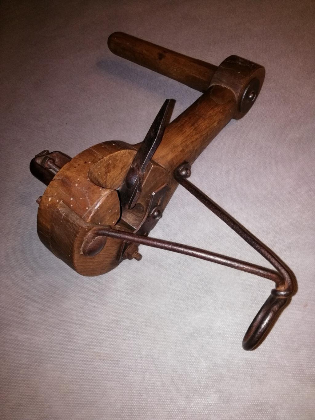

Bonjour à tous et merci beaucoup pour vos messages qui ont conduit à une identification précise de cet outil. Pour répondre à JEF, j'ai fait un petit nettoyage du rabot afin de le rendre présentable.

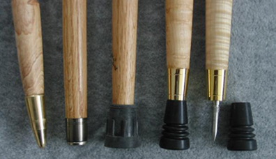

Je ne suppose pas un rabot à manche - la butée de profondeur ('depth stop') peut prevenir cet usage...
Ca peut bien servir pour les viroles d'une canne....

Tout de suite plus beau avec ce nettoyage.
S’il n’a pas eu droit à un traitement contre les xylophages, 24 h au congélateur garantiraient une bonne préservation.

...si ça peut aider :
http://www.forum-outils-anciens.com/p6751.htm?q=férule#6751
http://www.forum-outils-anciens.com/t9043-Rabot-canne-p-che.htm
