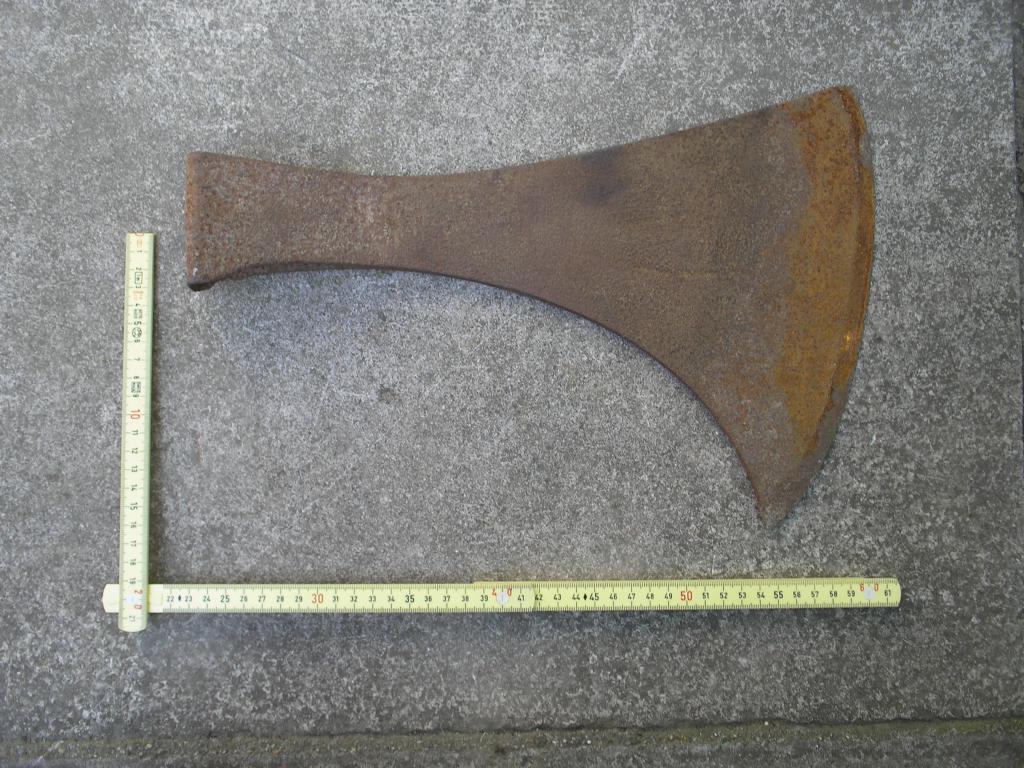

Le doloire de tonnelier est une hache à un seul biseau, utilisé à doler (ou planer) les cotes des douves...
Plus souvent la hache à équarrir (ou blanchir) est à deux biseaux, avec une lame assez grande....
modèle auvergnate

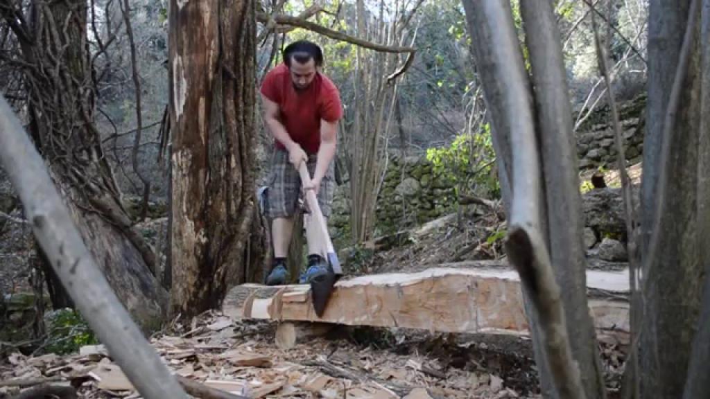

Bonjour ! un tout grand merci!  Je vais donc m'orientez vers ce modèle. J'ai vu la vidéo de cette personne (en rouge), je pense qu'à la fin il utilise une doloire de tonnelier pour peaufiner.

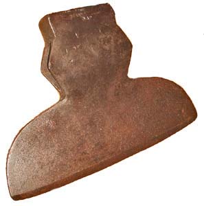

En Angleterre, les États Unis et autres pays anglophone, une hache à une seul biseau dit 'broad axe' est utilisé à équarrir le bois...
Avec son oeil droit, et une manche déportée, le même fer peut servir pour droitier ou gaucher....
Mon hache française avec un seul biseau n'est fait que pour un droitier......
