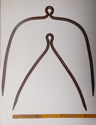

2 objets à identifier : compas de charron
robal
Inscrit le: 15 Sep 2018
Messages: 8
Localisation: ?herault
MessagePosté le: 05/11/2018 19:55:00    Sujet du message: 2 objets à identifier : compas de charron Répondre en citant
Voici 2 objets parmi les outils de mon grand père (maréchal, forgeron et autres).
Outils ? Accessoires ? ou élément de ferronnerie ...
Merci pour vos lumières.

MessagePosté le: 05/11/2018 20:05:51    Sujet du message: 2 objets à identifier : compas de charron Répondre en citant
Bonsoir ...je dit compact fix de forgeron ...et charron .....Gilbert
Messages: 1 476
MessagePosté le: 05/11/2018 20:25:50    Sujet du message: 2 objets à identifier : compas de charron Répondre en citant
Comme Gilbert, compas fixe de charron, pour reporter la distance entre chaque rai de roue, par exemple.
Messages: 9 833
MessagePosté le: 05/11/2018 21:29:32    Sujet du message: 2 objets à identifier : compas de charron Répondre en citant
+1 pour le perçage du bandage

MessagePosté le: 05/11/2018 21:36:27    Sujet du message: 2 objets à identifier : compas de charron Répondre en citant
un point de vue divergent , mais très convaincant :
http://www.forum-outils-anciens.com/t3131-Usage-de-ce-compas-a-ouverture-fi…
Messages: 9 833
MessagePosté le: 05/11/2018 22:26:02    Sujet du message: 2 objets à identifier : compas de charron Répondre en citant
Oui, je ne m’en souvenais plus.
Même si on n’est pas certain de l’utilisation précise, une certitude outil pour le charron.

MessagePosté le: 06/11/2018 10:10:28    Sujet du message: 2 objets à identifier : compas de charron Répondre en citant
Merci pour vos messages et le lien joint: j'ai bien compris les usages de ces compas.
Mon grand père n'était pas charron: celui ci venait régulièrement du village voisin pour le cerclage des roues, jusqu'aux années 50.
J'ai donc ici quelques outils de charron: ces compas, un calibre, des planes, des clés, des tarières etc
Ces travaux de cerclage certainement spectaculaires ont durablement marqué la mémoire collective du village: quand on évoquait le maréchal, on associait souvent le charron.
Aujourd'hui c'est encore le cas même si quasiment personne n'a assisté à ces travaux.
Robert

MessagePosté le: 06/11/2018 11:00:55    Sujet du message: 2 objets à identifier : compas de charron Répondre en citant
Bonjour .....le compact a deux branches ....1 pour le charron et 1 pour le forgeron ...
qu il ne faut pas oublier ....Gilbert
Messages: 1 388
MessagePosté le: 06/11/2018 11:06:20    Sujet du message: 2 objets à identifier : compas de charron Répondre en citant
Par contre...ne me dit pas .,,,,le ferrage de roue est le travail du charron.....
ce que j entends régulièrement lors des manifestations Agricole .....1chat est 1chat ..Gilbert
Messages: 9 699
MessagePosté le: 06/11/2018 15:19:41    Sujet du message: 2 objets à identifier : compas de charron Répondre en citant
A la relecture de ce dossier, je ne vois pas où il y a divergence, il me semble qu'il précise 2 utilisations d'un compas fixe :
- outil de contrôle pour l'opération de châtrage ou refoulage d'un bandage, et dans ce cas l'écartement des pointes n'a aucune importance,
- gabarit de traçage des perçages de bandage et dans ce cas il est nécessaire de posséder un compas fixe par couple diamètre/nombre de rayons que l'on fabrique.
