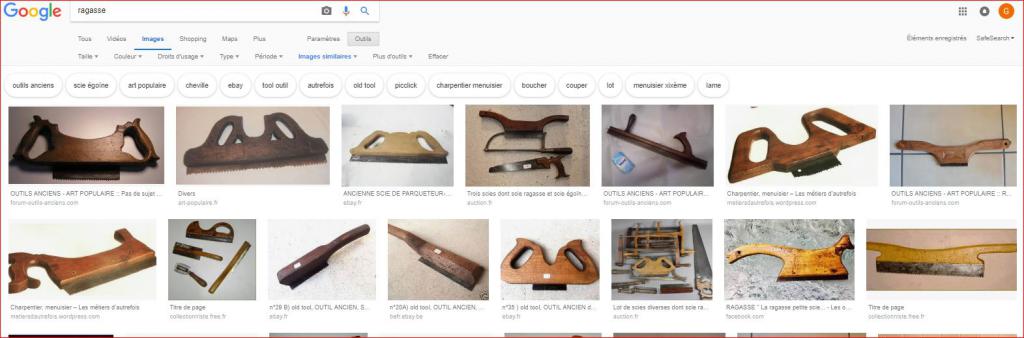

Bonjour, j'aurais aimé avoir quelques pistes pour pouvoir identifier cet outil dont je n'arrive pas à deviner l'utilisation, en vous remerciant par avance je vous souhaite une bonne journée.

Bonjour a toi ....Marc....je dit que ton outil est un gratoir....Gilbert

MessagePosté le: 06/11/2018 20:51:26    Sujet du message: Identification outil ancien Répondre en citant
Bonsoir Gilbert et merci pour tes suggestions, grattoir, je n'avais pas
envisagé ça car la lame (très courte par rapport au reste de l'objet)
a l'air d'être fabriquée pour couper, les dents sont alignées comme
sur le tranchant d'une scie, c'est ce qui me semble curieux, un si petit bout
qui coupe comparé à bataille de l'objet...

re bonsoir MARC....on peu ce servir de ton objet en t en que grattoir.... lorsque l on veux rayer une surface avant d encoller ....
deuxième solution....tu peut t en servir comme scie pour retoucher des bricoles DANS CE CAS L OBJET S APELLE .... UNE SCIOTTE .......

Lors de la demande d'identification il est bon de donner les dimensions de l'objet et puisqu'il est fourni 2 photos, il aurait été préférable de présenter les 2 faces plutôt que 2 fois la même !
Cette scie fait partie de la famille des ragasses qui comporte grand nombre de formes, celle soumise à l'identification serait plutôt utilisée par les parqueteurs, les escaliéteurs ...
https://www.google.fr/search?q=ragasse&hl=fr&tbm=isch&tbs=rimg:…

A mon sens : ragasse d'escaliéteur (je n'en voit que 3 sur les images de Michel66)
Il s'agit de pouvoir scier les bords des entailles de marches pouvant être assez courtes au niveau des collets avant dégagement au ciseau et recalage à la guimbarde..
